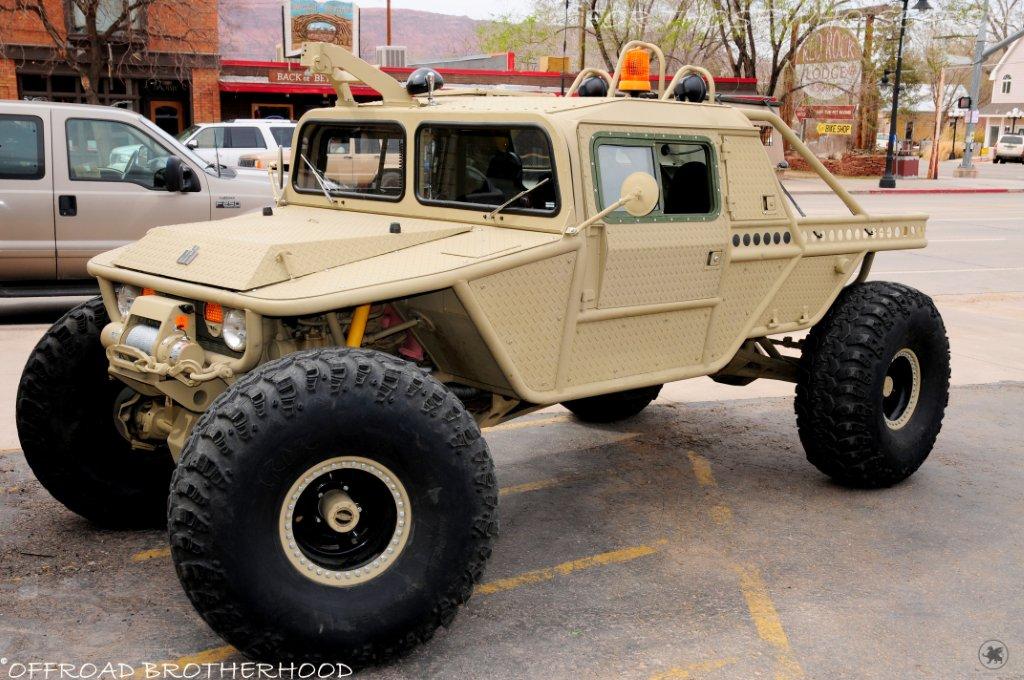

привеД народ , с методом формирования ШИМа определился , с движками тоже , два по 5 квт. 3000 об. (два полюса) 220-380 вольт , редуктора 1 к 6-8 , а с тачилой пока нет , вот вариант от которого я ко........ю
DSC_5265 (1).jpg [ 140.25 КБ | Переглядів: 7603 ]

Звідки: Украина, Харьков
Любите Хаммер? Тогда вам сюда

но самая моя мечта это :
8 лямов

Oleg.normalniy писав(ла):
Как планируете использовать двигатели ? Как есть, без перемотки, на более низкое напряжение?
это не мечта , это утопия человека плохо представляющего что такое эл. транспорт в зимних условиях да еще на крайних северах.
