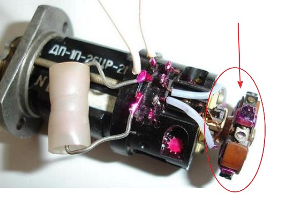

самое простое - центробежный ограничитель.
суть - при превышении оборотов , центробежная сила размыкает пружинный контакт , цепь питания разрывается , двигатель уменьшает обороты.
у меня такой где то был,
2017-12-27 23 34 17.jpg [ 46.11 КБ | Переглядів: 8425 ]
С такого же моторчика.
