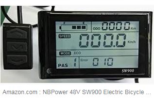

#78759Повідомлення 06 квіт 2019, 07:58
Звідки: Иршава
Дякував (ла) 1 Подякували 3
Мій електротранспорт: фетбайк 1200ват.
вот такой дисплей и контролер с ним в паре
IMG_6816.JPG [ 227.28 КБ | Переглядів: 14887 ]

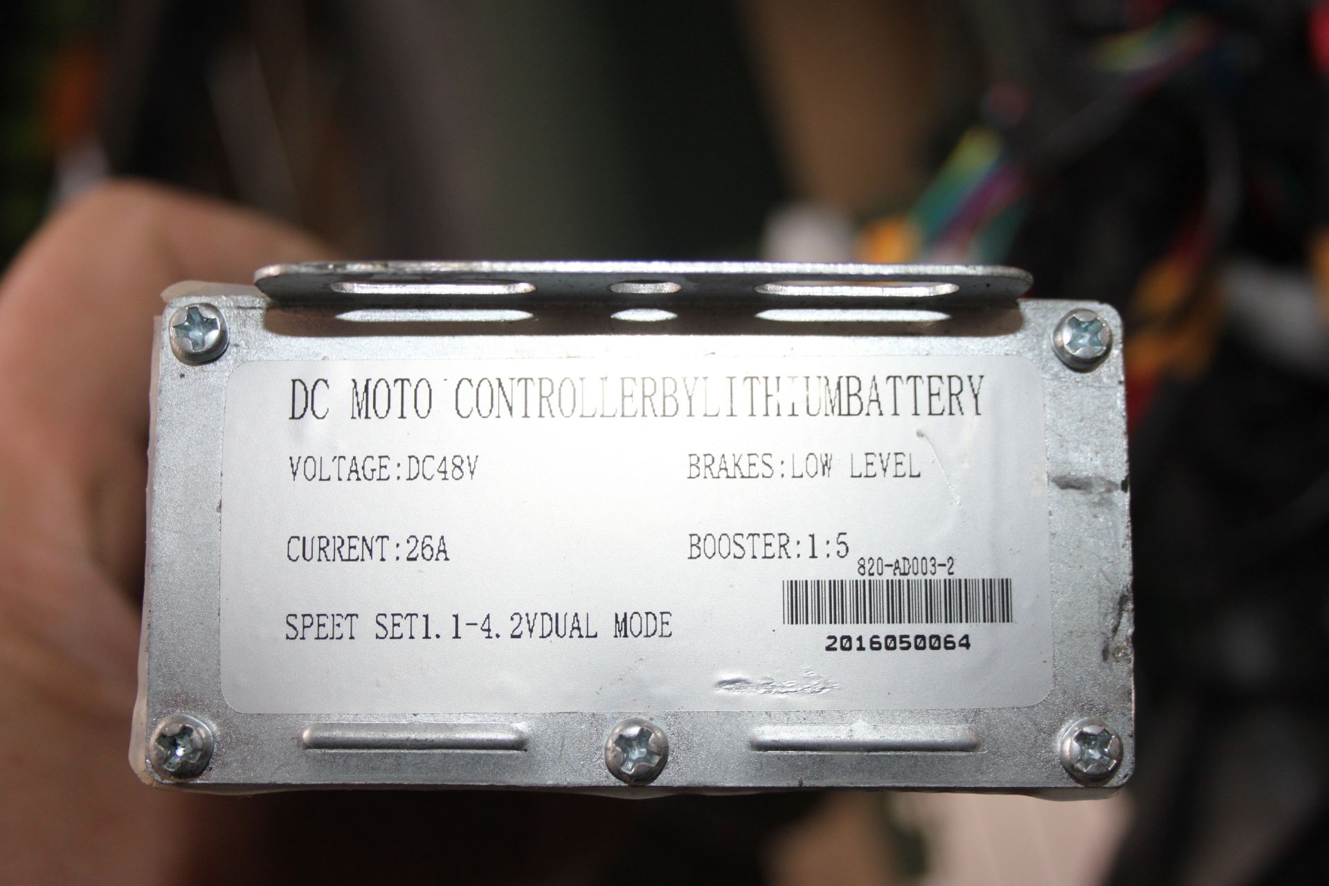

#78760Повідомлення 06 квіт 2019, 07:59
Звідки: Иршава
Снимок.JPG [ 21.27 КБ | Переглядів: 14887 ]
#78765Повідомлення 06 квіт 2019, 08:22
verba писав(ла):
ДАвайте фото хвостов, а лучше внутрянки, так проще будет найти что с чем замыкать
#78811Повідомлення 06 квіт 2019, 17:35
Звідки: Иршава
запустил замкнул красний с синим и все заработало поставил на велосипед все работает спасибо всем за помощь
