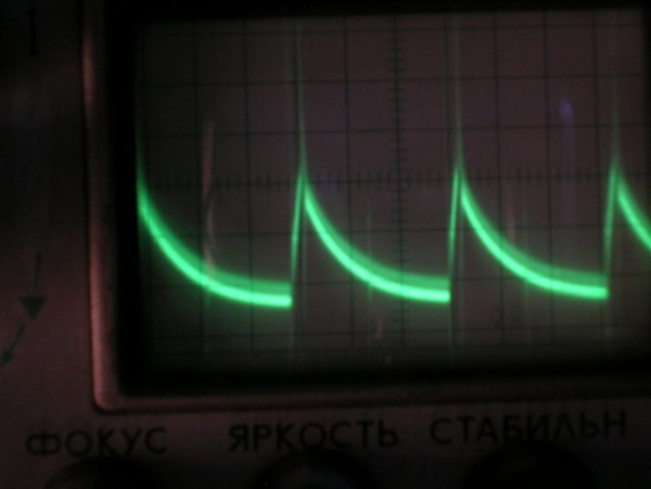

т Спрашивают, переспрашивают, как можно дросселем увеличить момент ? ...................Мол я такое, где то утверждал !.......................
Да , такое действительно было, но не КМ вообще, а стартовый КМ сериесного ДПТ . Как?, попробую оправдаться :
Вот форма стартового тока с батареи ; когда приборы показывают 100 а, то , в действительности, это результирующее - смесь тысячеамперного пика и , ниспадающей к нулю паузы.
Но если Ваш ШИМ контроллер ~ 600 амперный, то его защита по току, срабатывает от пика, или не пропускает больше, или вообще вырубается, надо сбросить газ и нажимать плавнее- постепенно..
Дроссель, как индуктивно-реактивное сопротивление , зглаживает
токовый импульс - делая его короче в высоту, но продолжительнее,
делает импульс проходным для защиты ШИМа.
Скажу сразу, данный эффект сразу заметен на более мощных моторах , с минимальным сопротивлением покоя, и ограниченной мощностью ШИМ контроллера.
осциллограммы 001.jpg [ 50.36 КБ | Переглядів: 14881 ]
