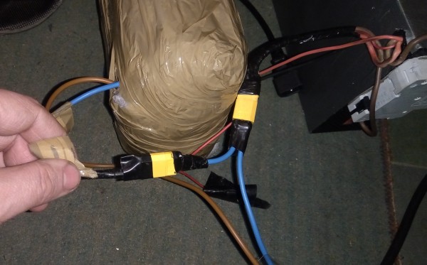

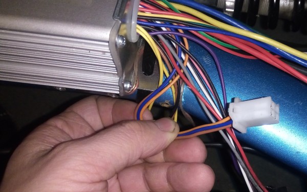

А скорей всего нужно просто соединить два проводка.Выложите фото проводов выходящих из контроллера.Какой ёмкости у вас аккумулятор? Мощная рекуперации его и угробить может.

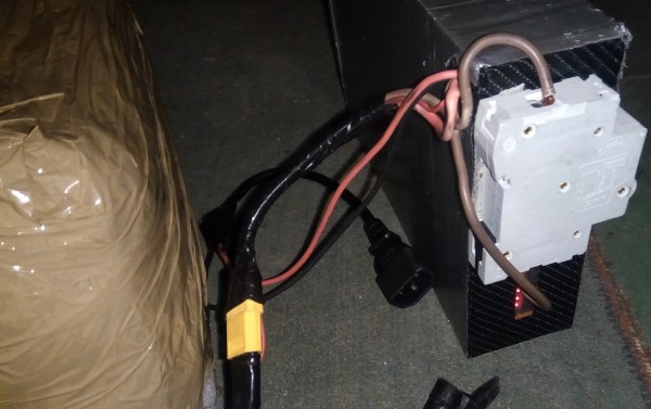

tank6661 писав(ла):
у меня 2 акб по 14Ач 36в,я один последовательно соединил без бмс,бмс только для зарядки,а к первому подключены ещё 36вольтовое мк,преобразователь и фара на 100ватт,так что первая акб всегда отключается раньше.

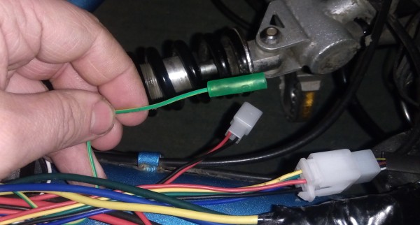

Попробуйте на вывешенном моторе газануть и замкните черный с белым,которые тоже для тормоза.
НЕПОНЯТНО для чего-сигнализация.
Фиолетовый-похоже на задний ход.
Черно-красный-на вольтметр.
Тонкий одиночный зеленый-спидометр.

Второй незадействованный для тормоза - это скорее всего "низковольтный тормоз". Во многих контроллерах выведено 2 комплекта проводов для ручки тормоза. Обычно на велах используют "низковольтный" - там отключение происходит при замыкании сигнального провода на минус питания.(один из проводов в разьеме подключен к минусу) Второй -"высоковольтный"- срабатывает при подаче на сигнальный провод + напряжения (тоже есть в самом разьеме).Используется в основном в скутерах, там где нужно + напряжение для включения стоп-сигнала.
"Непонятно для чего,может для сигнализации"- выход напряжения питания для сигнализации.
