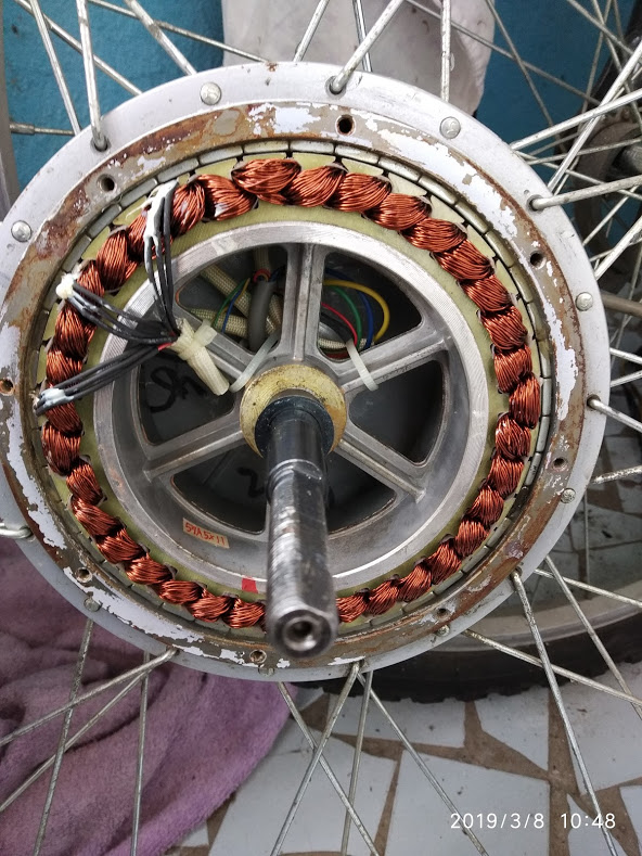

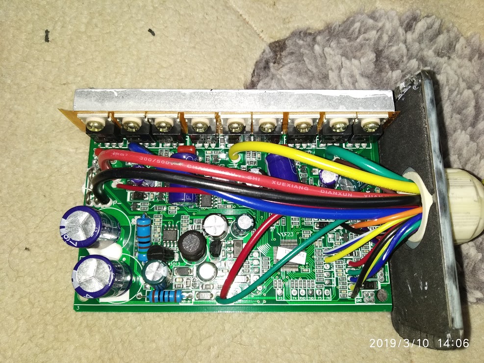

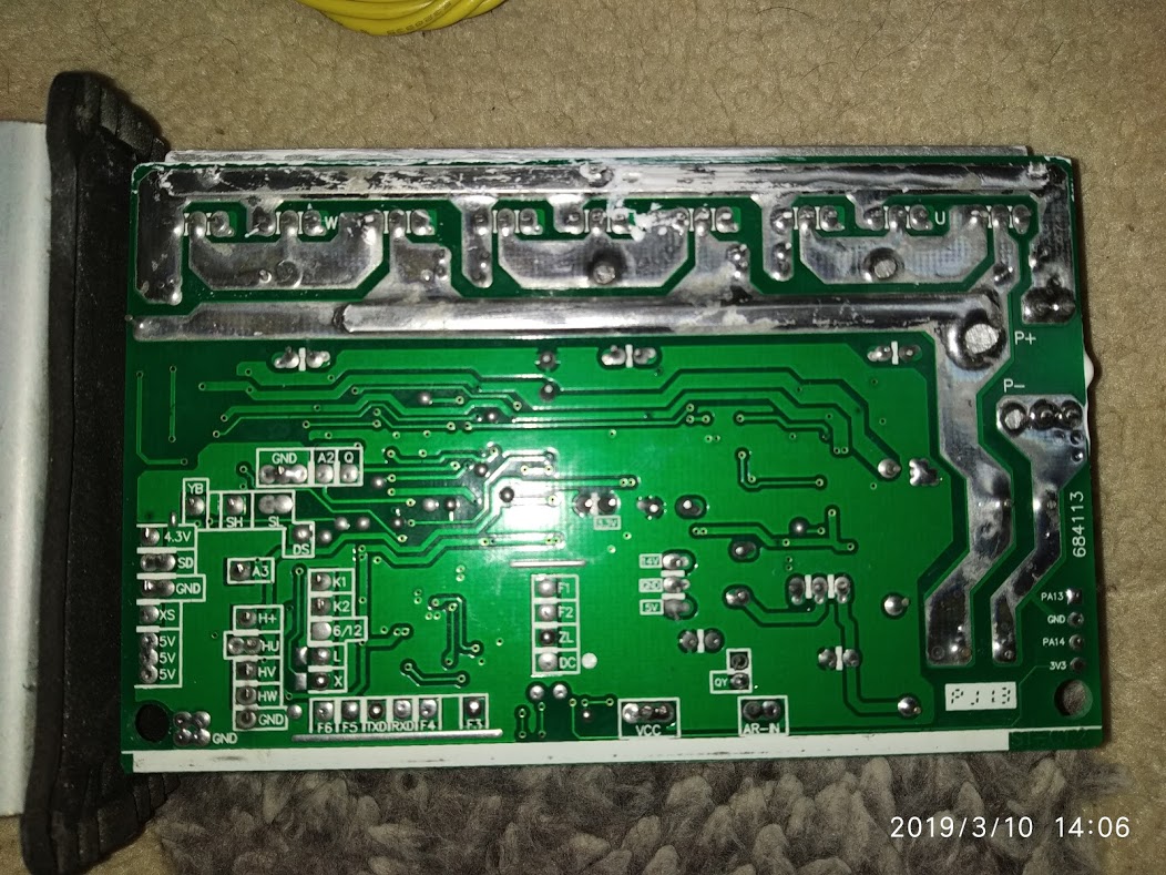

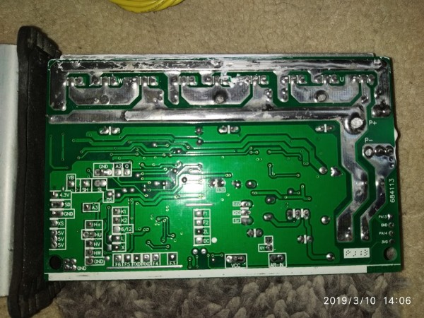

Что имеем, приехал от камрада sokol его контроллер со скутера 48в 22а , в общем руки чешутся вскрыл корпус помыть и решил посмотреть что за зверь, контроллер оказался с умением 36в если снять перемычку QY запаянную на заводе, на плате стоит двойной шунт, один из которых был сразу же демонтирован (фото до) из соображений безопасности и возможностей моей батареи :pfeif: , суть такая подключил на соплях оно работает :gott: и самое что интересное пропал ГУЛ двигателя..... 8O я был слегка в шорохе если честно O_o O_o потому что на "китайском" 10 долларовом гудит движок как троллейбус :lol: (и самое смешное что яб так и ездил по незнанию), минус в том что кажется вроде обороты меньше чем были но проверить по дождю и ночью возможности нет, на плате еще есть перемычка переключения холов 60/120гр это уже завтра буду смотреть, потому что понятия не имею какие у моего МК углы тех самых холов, но есть ФОТО может кто знающий подскажет

Сегодня попробовал посмотреть что творится на движках с разными контроллерами с дешевым с али и тем что купил у сокола, если с первым все понятно то со вторым не совсем надо смотреть цифровым что там контроллер пытается нарезать но такового нет :cry:
И решил проверить обороты подцепился на один из холов засинхронился на полном газе , поменял контроллер и дал газу сигнал от хола тот же "не убежал" значит частота вращения двигателя одинаковая, и еще :? не додумался заснять форму напряжения чисто с МК при прокруте колеса без контроллера там чистая синусоида :pfeif:

не удивляйся насчёт отсутствия гула, это очень качественный контроллер снятый с готового скутера из фокстрота, я тоже ехал на нём совершенно без шумно, все удивлялись, поменял его на вольтовский только ради более высокой мощности и теперь наслаждаюсь рёвом мотор колеса :)

То что это хороший контроллер это понятно :D спасибо за него.
И нашел статью http://www.avislab.com/blog/stm32-pmsm_ru/ объясняющую то что я видел на осцилле и таки да он делает синусоиду :pfeif: , СТМ32 умеют это делать по сути аппаратно, автор статьи по ходу дела из Украины, есть примеры у него и схемы :gott:

{O_0} покатал на чудо контроллере, скорость не изменилась но насколько он отзывчиве и полная тишина никакой вибрации и гула , красота :hurra: :hurra: {O_0}

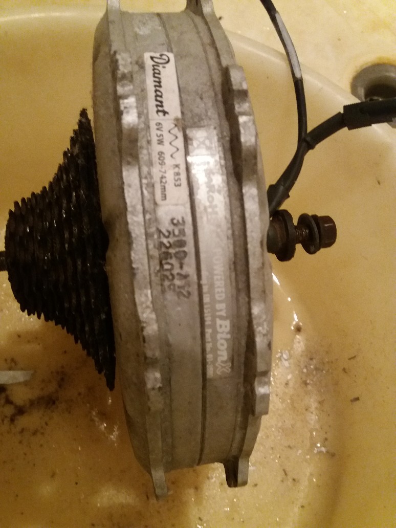

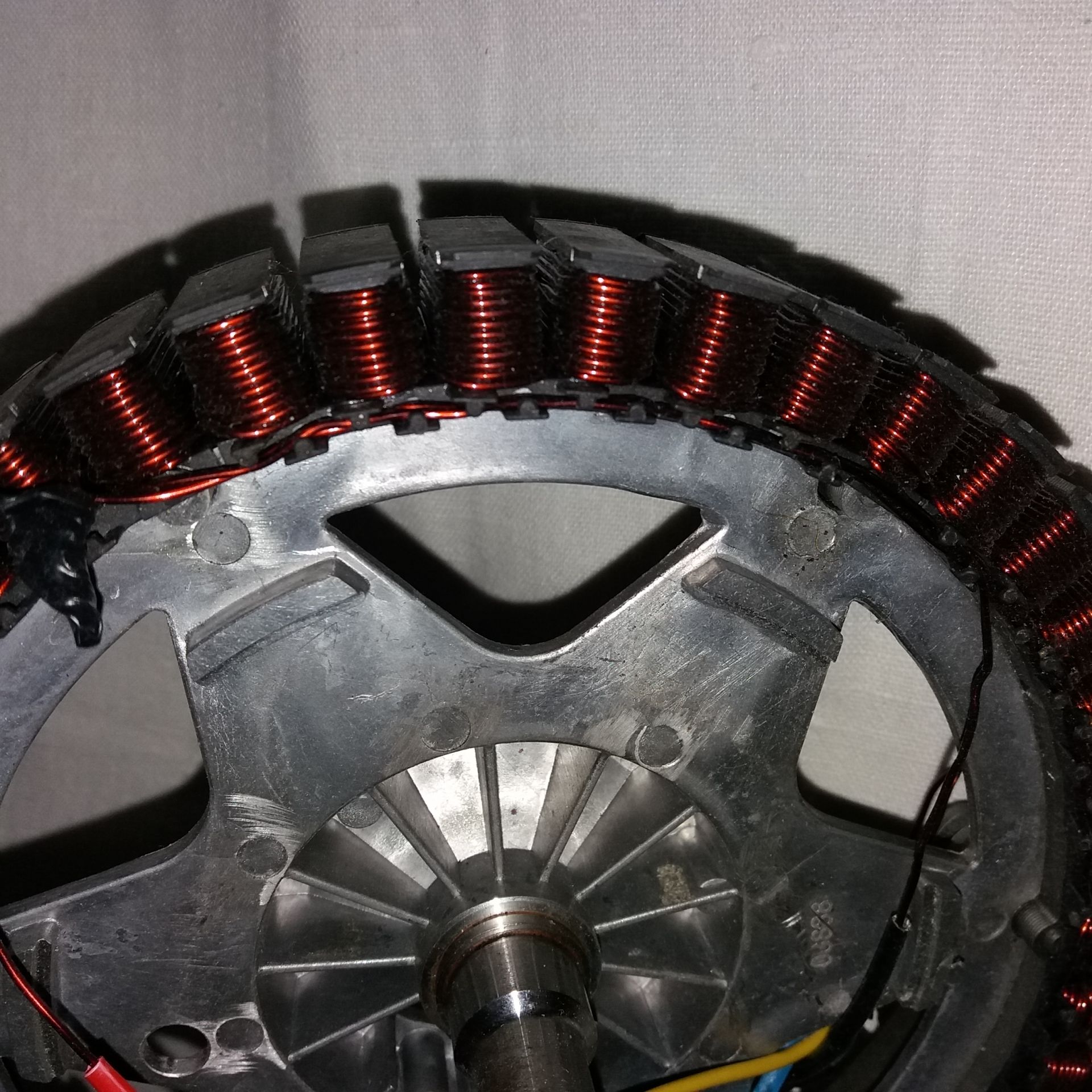

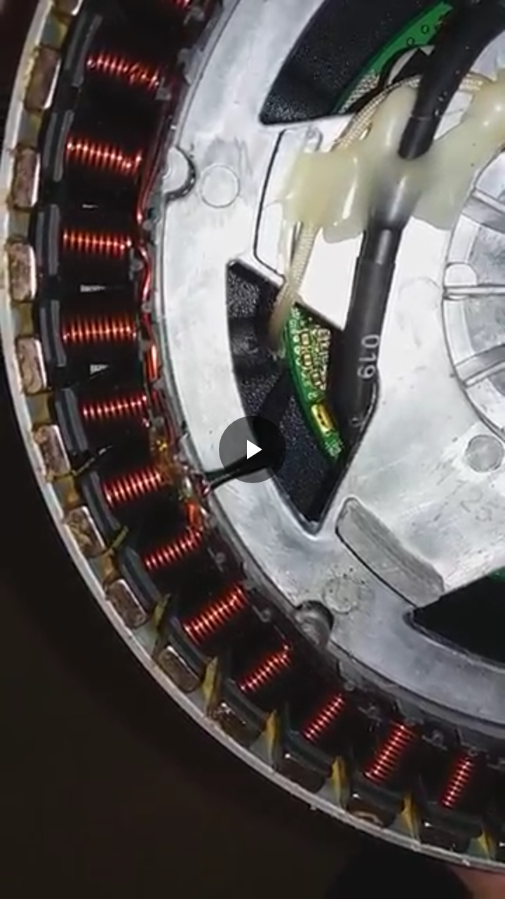

Да, есть у меня мотор bion-x с "высоковольтной" обмоткой, вот пришла такая мысль, я же перед покупкой думал он нормальный (как китайские ) а в нём намотка в 1 провод ( см. вложение), разобрал и бросил ...

:? 6v 5w .... Дык это на динамку похоже Больше чем на мотор колесо ))) если в 1 провод то наверное хто так и есть )) надо гуглить
ДЫК
https://electrotransport.ru/ussr/images/4/zxfxt7.jpeg
Нашел такое фото, четко видно 3 фазных провода.... Дайте нормальное фото со стороны встроенного контроллера, судя потому фото, то обмотки таки 3 фазные и судя по всему включены звездой...
