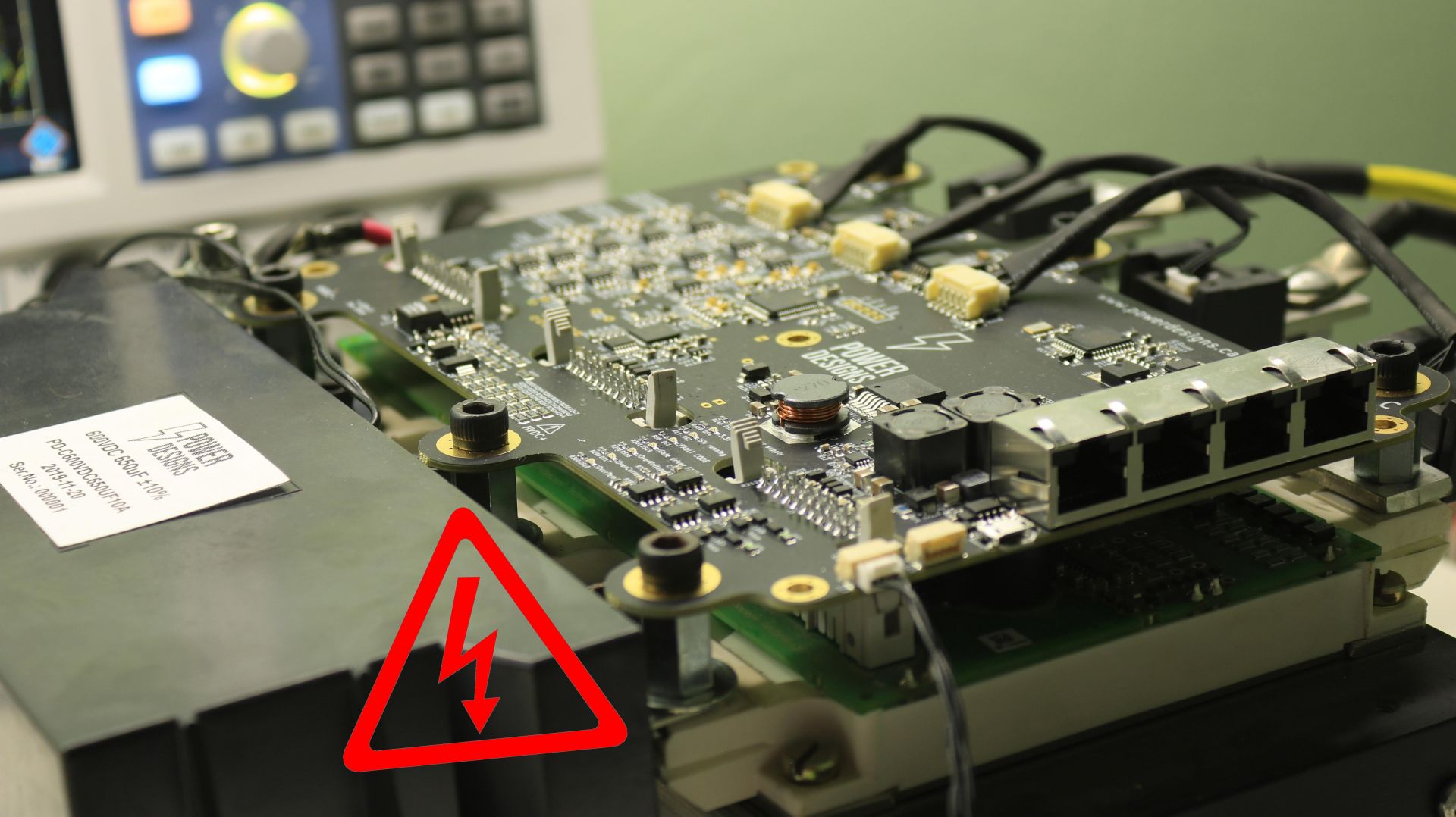

https://hackaday.io/project/164932-axiom-100kw-motor-controller
обсуждение
https://endless-sphere.com/forums/viewtopic.php?f=30&t=89056
8265111555020821771.jpg [ 198.92 КБ | Переглядів: 7806 ]

Проект полностью открытый. он еще в работе. Постепенно появляются схемы, и прошивки. описывается почему и зачем
кто хочет постичь. самое то для изучения.
Например взял у них баланс токов. и самодиагностику. Сумма токов в моторе равна 0.
если что то пошло не так. то возникает дисбаланс. датчик умер. или обмотка. неважно. важен факт. 0.3 сек и все выкл.

В мене декілька нарікань по проекту проекту.
Як автор боротиметься з паразитною індуктивністю двигуна на таких потужностях, двигун це ж не активне навантаження(грармоніки при перемиканні висмалять любі захисні діоди).
Де вхідні ємності?
Чому нема осцилограм з вихлопу силових ключів?
Що на нижній платі?(повинні бути драйвери ключів, напевно)
Таке враження що зараз проет крутять під активне навантаження.
Баланс струмів для кручення двигуна то сумнівна заява. Судячи з того що кантора займається будівництвом електромереж то автори проекту будують силовий трьофазний модуль з захистом від пофазного перекосу(типу як автомат на циркулярку дідову :lachtot: ) . Короче автомобільним контроллером не пахне покищо.
І до речі самий габаритний проц то ADC від Тексас інструмент. :idee:
 Заголовок повідомлення: Re: Контроллер Axiom 100кВт
#81120Повідомлення 06 трав 2019, 22:07
Мій електротранспорт: COOLON
Хочу електротранспорт: COOLON
Вони синус шимлять. які гармоніки?
вхідні конденсатори там є
Шикарний плівковий DC-Link так званий.
Нижні плати драйвера жзвичайно. плямо на модулі ставляться.
як це баланс непотрібен ? сума всіх токів у моторі = 0
якщо щось десь нетак. туши світло.
