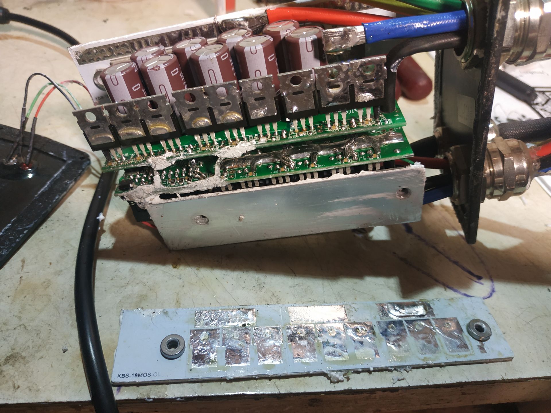

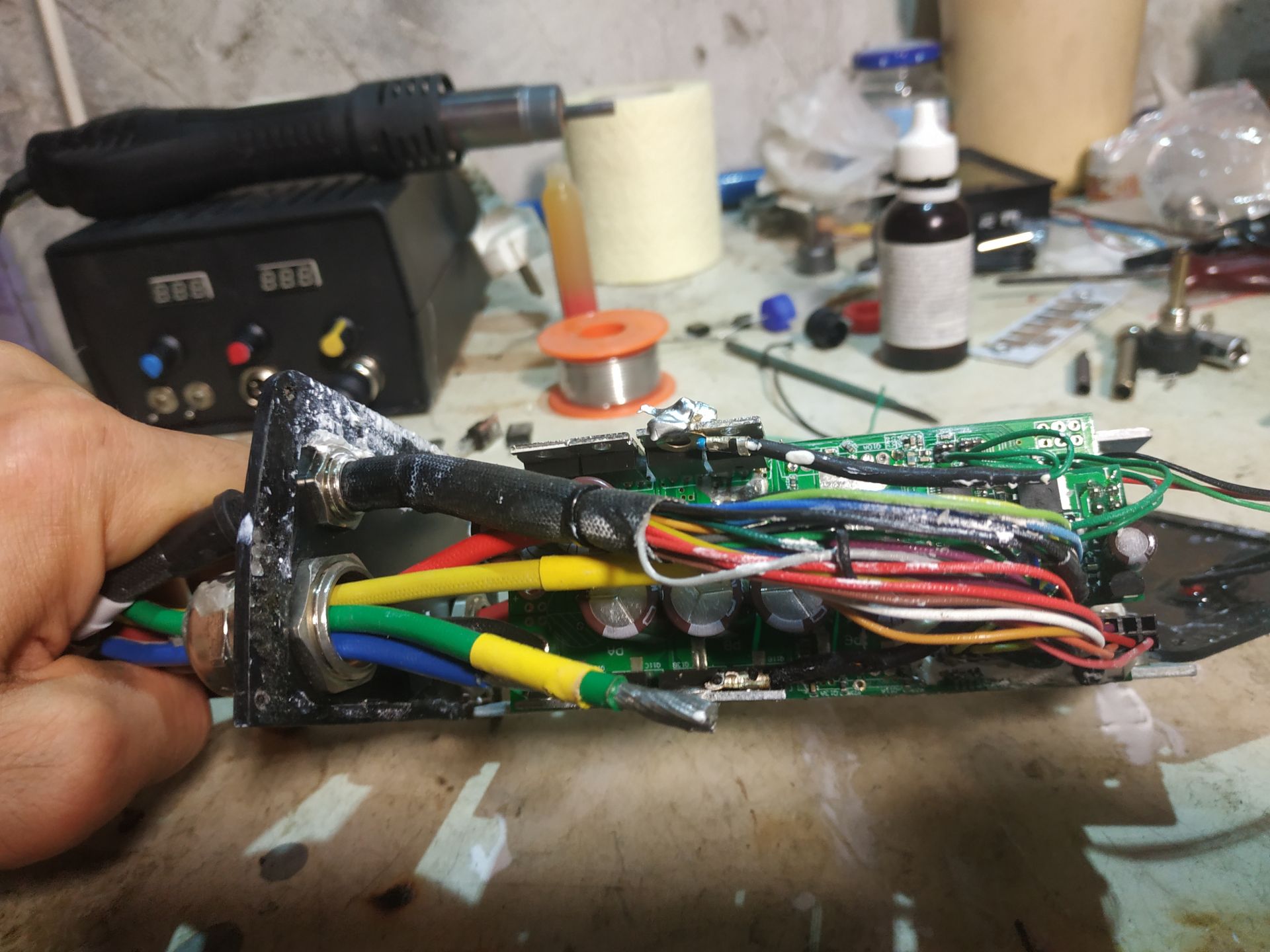

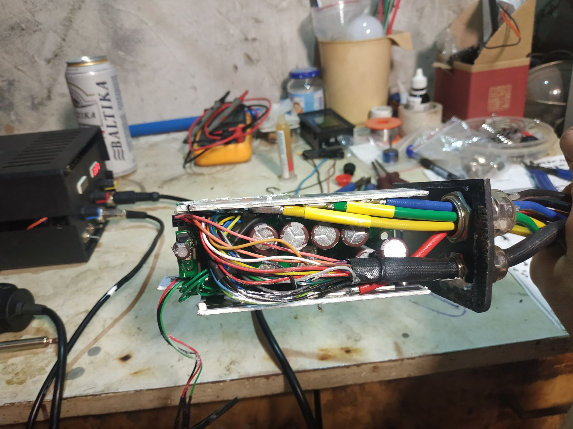

Здравствуйте всем. Хочу предложить вашему вниманию экскурс в мою историю с ремонтом контроллера Kelly kls 7230s, посмотрим на сколько ремонтно пригоден он в моей ситуации. И так был куплен ещё осенью 2018 года, но эксплуатироваться начал с марта 2019 года на моём скутере Aima. По неопределенным причинам для меня произошло замыкание по одной из фаз и требуется заменить силовые транзисторы. После вскрытия был очень сильно удивлен монтажем и понял, что быстро починить не получиться. Собрал паяльную станцию и заказал транзисторы в Китае( у нас найти такие ключи окозалось проблема). Сегодня наступил вечер проб и ошибок в ремонте такого контроллера. Не много фото.

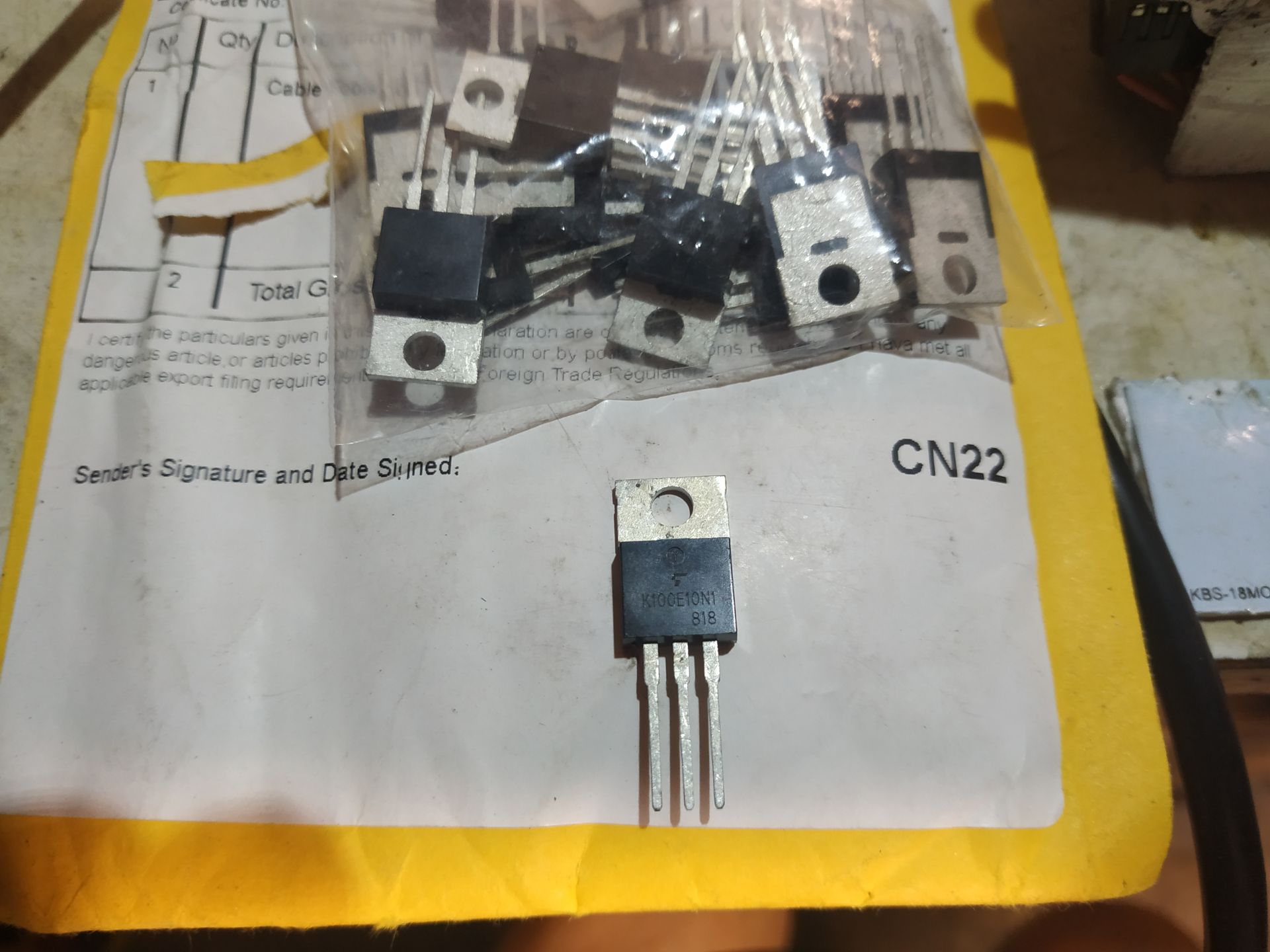

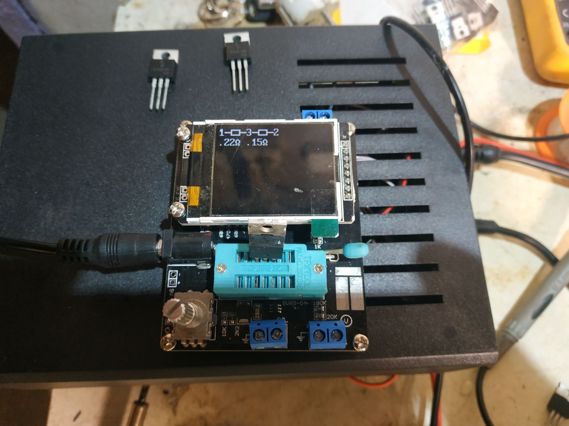

Найдены виновники сего происшествия - два ключа в цепи до 200 ампер. Цепь отвечающая пиково до 300 ампер полностью целая. Возникает у меня ещё вопрос в проверки цепи драйверов управления сгоревших силовых ключей, но очень плотный монтаж тяжело быстро добраться. Буду продолжать. Не много фото. {dolb} {dolb}
Коментарій до файлу: Виновник всего ремонта. В тестере.
15665890767484782785407173025113.jpg [ 348.35 КБ | Переглядів: 6018 ]
15665898579907577509489883378701.jpg [ 273.43 КБ | Переглядів: 6018 ]

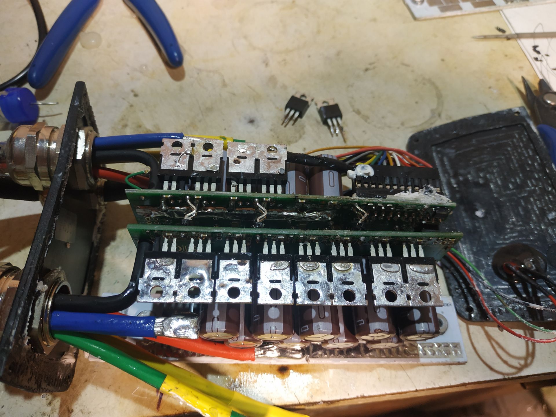

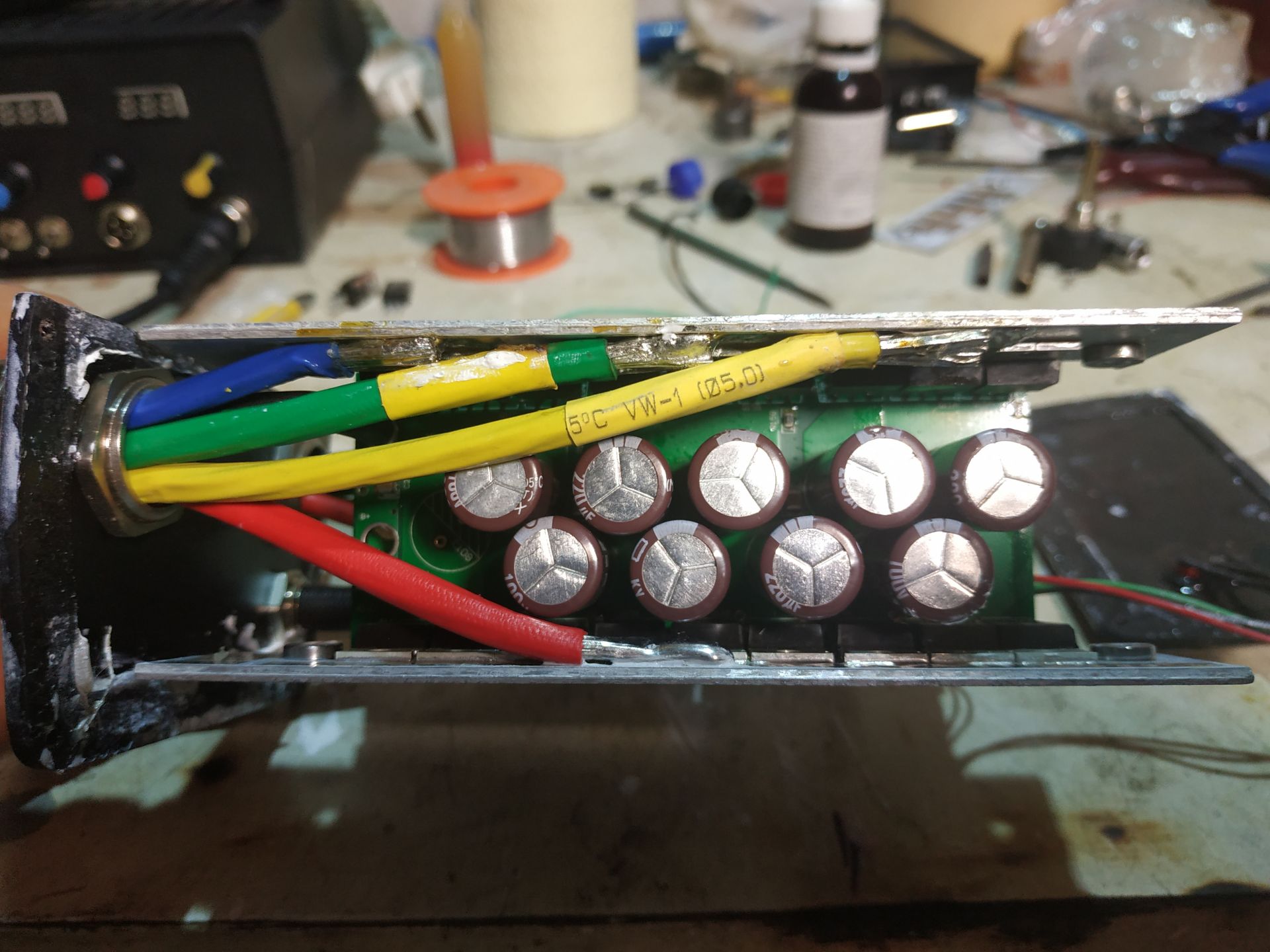

6 на фазу - это вот фото 1 . Ещё 4 на фазу - это фото 2.
15666751260164930012847308522771.jpg [ 269.1 КБ | Переглядів: 5944 ]
15666751715225115765690773484868.jpg [ 275.37 КБ | Переглядів: 5944 ]

Может я не прав в формулировке.... извините - я только учюсь-сгорел один на жёлтой фазе по минусу другой по плюсу. На фазу получается по 10 штук, а плату разделили для уменьшения корпуса - правильно понимаю??? :D :D
