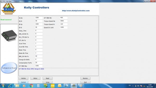

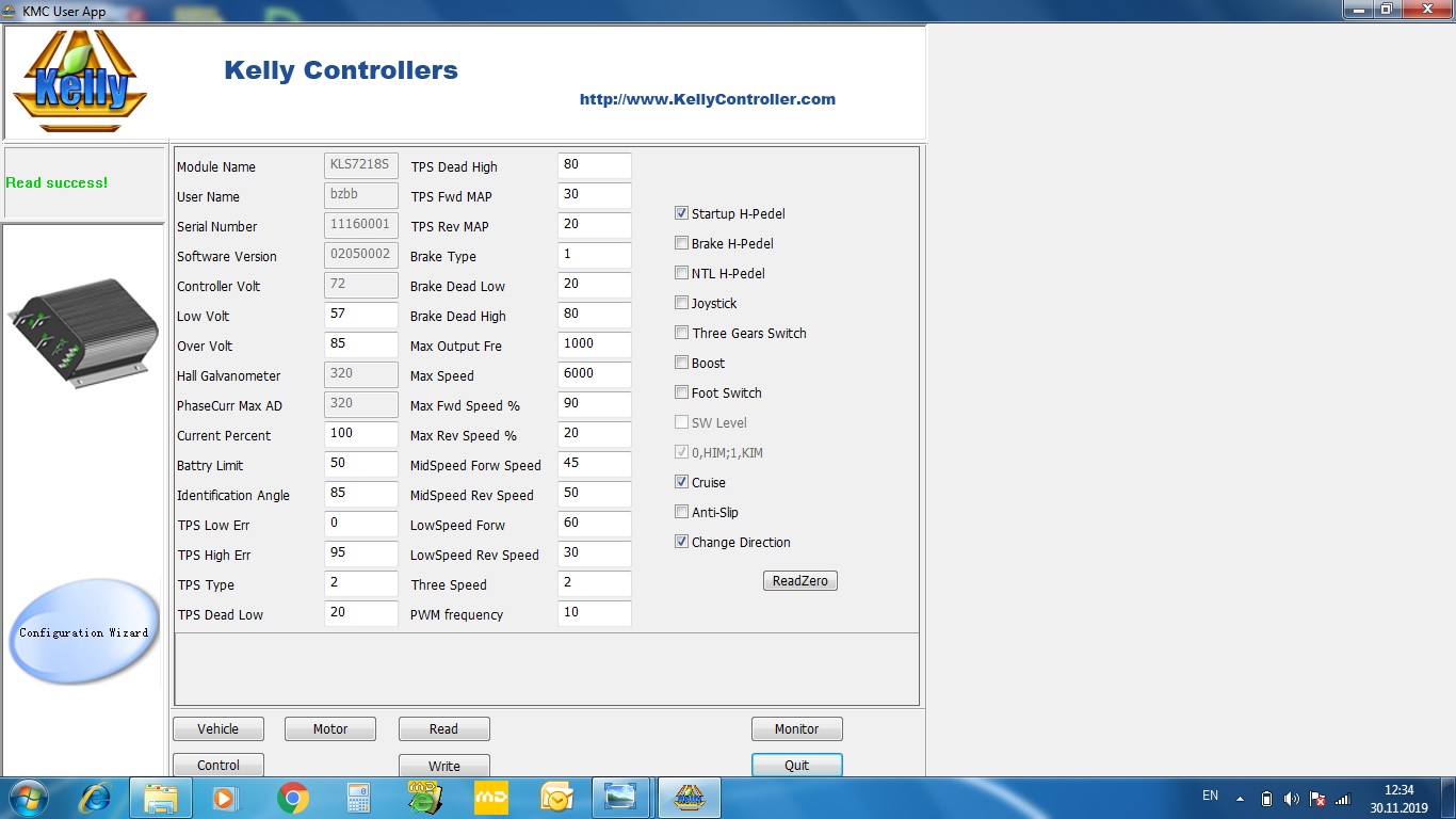

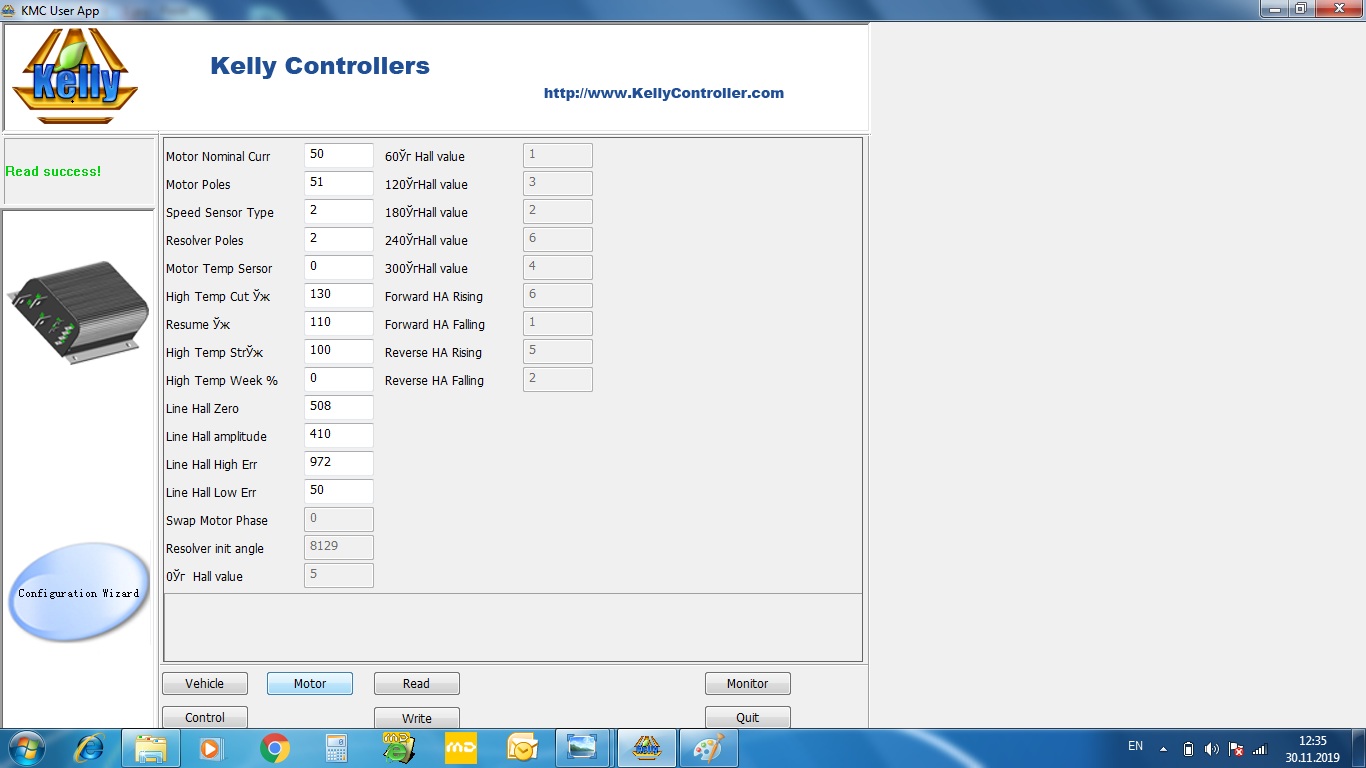

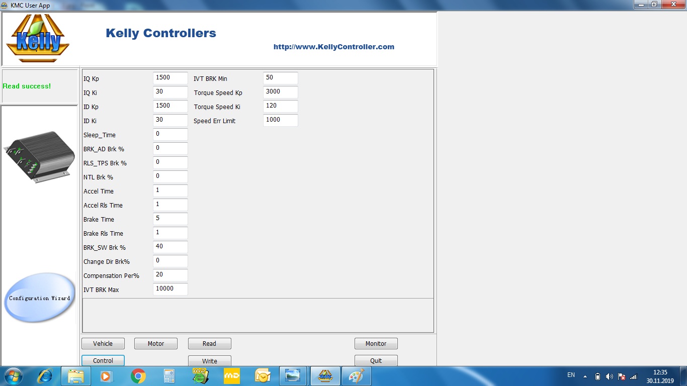

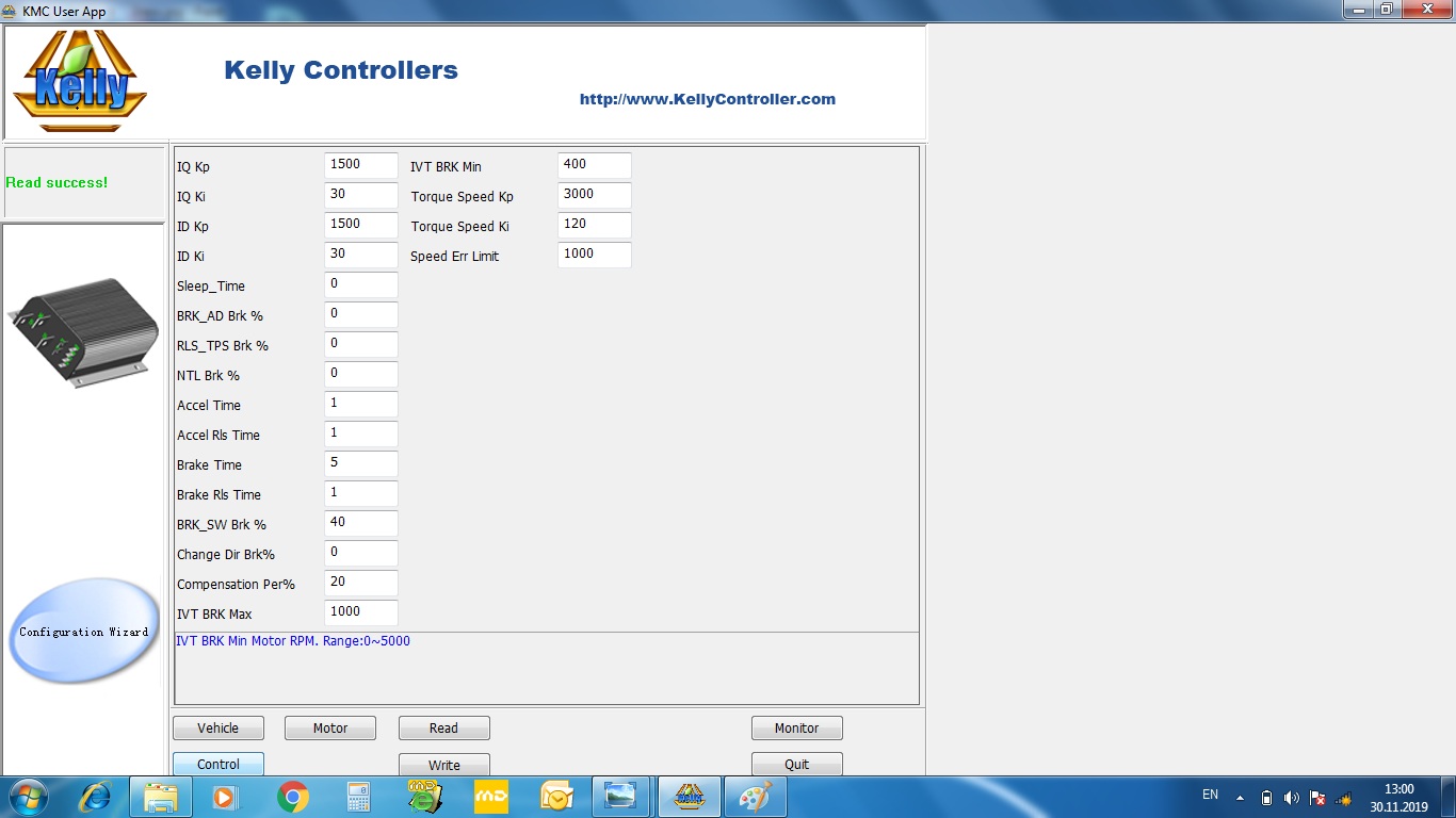

Сегодня возился с двумя контроллерами, точнее с одним Kelly KLS7212S. необходимо было включить круиз контроль. Увы, но так ничего (пока) не вышло.
НО!!! Я повозился с настройками своего Kelly KLS7218S и таки смог уменьшить включение скорости круиза с 63кмч до 38-38кмч (показания были считаны с павервотчера)
Итак какие были изначальные настройки:
1.jpg [ 182.63 КБ | Переглядів: 13451 ]
2.jpg [ 154.19 КБ | Переглядів: 13451 ]
3.jpg [ 136.68 КБ | Переглядів: 13451 ]
теперь скрины с измененными настройками:
1new.jpg [ 183.87 КБ | Переглядів: 13451 ]
2new.jpg [ 158.24 КБ | Переглядів: 13451 ]
3new.jpg [ 139.94 КБ | Переглядів: 13451 ]
Надеюсь, данная информация будет полезна для обладаелей контроллеров Kelly

Подскажите, пожалуйста, какой у вас мотор?
Вижу в настройках на одном скрине 51 полюс на другом 26.
Сейчас мучаюсь пытаюсь запустить АИР - он дёргается, но не вращается, по идее в нём 6 полюсов. Вы сталкивались с такой проблемой?
Ищу владельцев Bio Auto evA-2 для обмена опытом!
 Заголовок повідомлення: Re: Kelly KLS7218S и круиз контроль
#96640Повідомлення 08 січ 2020, 21:48
Правління клубу
Лично у меня мотор-колесо БЛДС на 60В 3000Вт. С АИРами не сталкивался.
