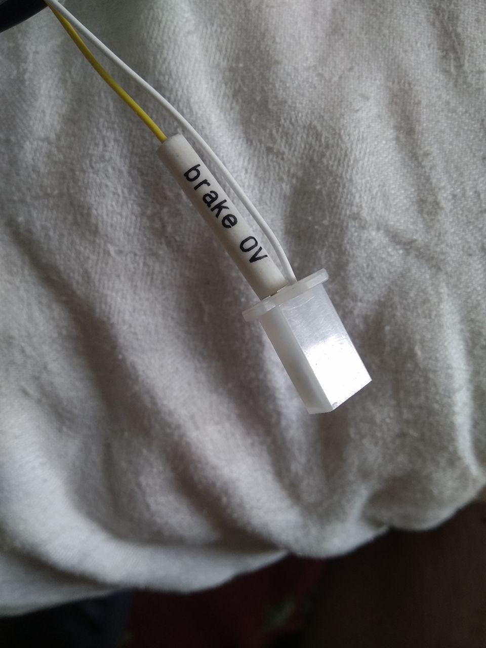

Привет всем! Прошу помочь разобраться с такой проблемой - этот контроллер сразу крутит колесо на максимум при малейшем повороте ручки газа! :wallbash: Сам он светит красный диод - это в отличие от келли означает что всё правильно. В программе - видно что напряжение при ее повороте плавно растет от 1,31 до 4,6 вольта. Это и подтверждает вольтметр, что бы я не менял в софте - никакого результата.
Кстати еще не работает датчик тормоза подключенный к разьему на фото.
На видео по ссылке снято само такое странное поведение.
Видео с запуском - https://drive.google.com/open?id=1h05ji ... 8Ebcqll3r-
Кто сталкивался с такой фигней ?? Как ее решить ? Брак ли это ?
photo_2020-04-10_11-30-48.jpg [ 104.44 КБ | Переглядів: 16475 ]
