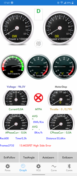

По своїй дурості, чи неуважності спалив мосфети на контроллері fardriver 96530.
Одна із фаз мотора перетерлася об ротор двигуна і замкнула на корпус. Все, контроллер не працює, пищить і виводить помилку #13 mosfet high side error

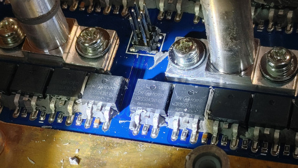

Візуальних пошкоджень не видно
Коментарій до файлу: Таку помилку висвічувало.
Screenshot_20240220-174149.png [ 1.08 МБ | Переглядів: 5932 ]

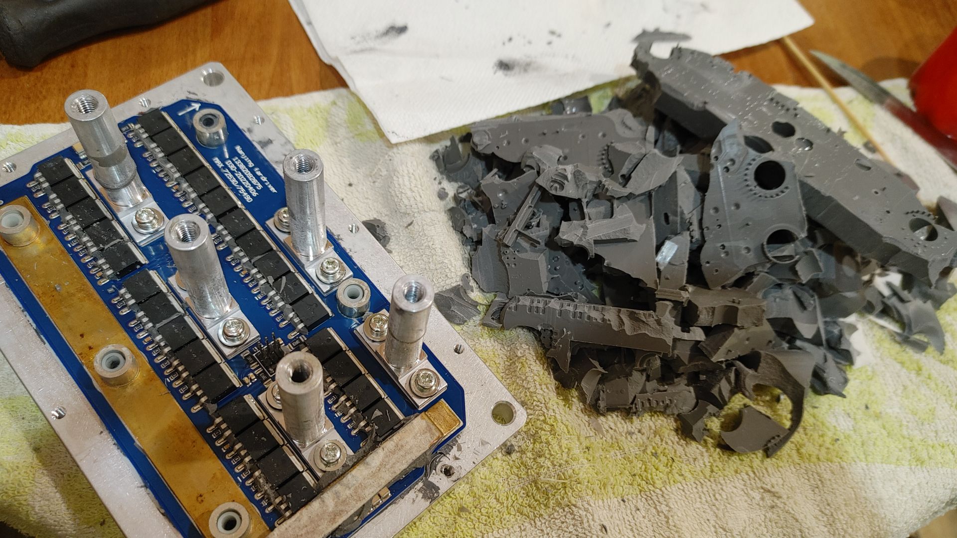

Коментарій до файлу: Все було залито компаундом
20240220_203917.jpg [ 371.72 КБ | Переглядів: 5932 ]

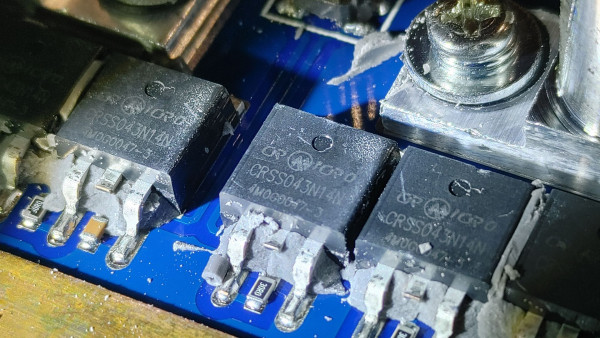

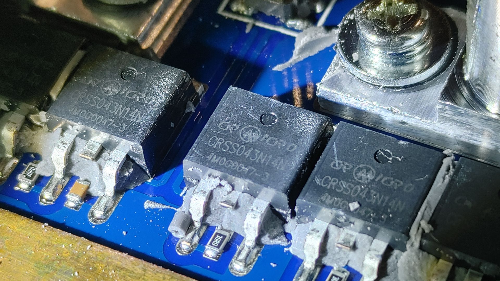

Коментарій до файлу: Маркировка мосфета Crss043n14n
20240220_204058_HDR.jpg [ 387.36 КБ | Переглядів: 5932 ]
20240220_204105_HDR.jpg [ 372.65 КБ | Переглядів: 5932 ]

Віддав майстру на діагностику, бо я в цьому недуже розуміюся, виявили 2 неробочі мосфета. Замовив з запасом на Алі, тому що в нас такого добра не знайшов. Чекаю.

Приїхали транзистори з Алі. Доставка заняла 18днів, що дуже швидко, з урахуванням ситуації на польському кордоні.
Сьогодні перепаяли 2штуки, контроллер запрацював. Думаю чим його залити, який взяти компоунд, чи підійде будівельний силікон?
Краще не заливати....... :pfeif:
