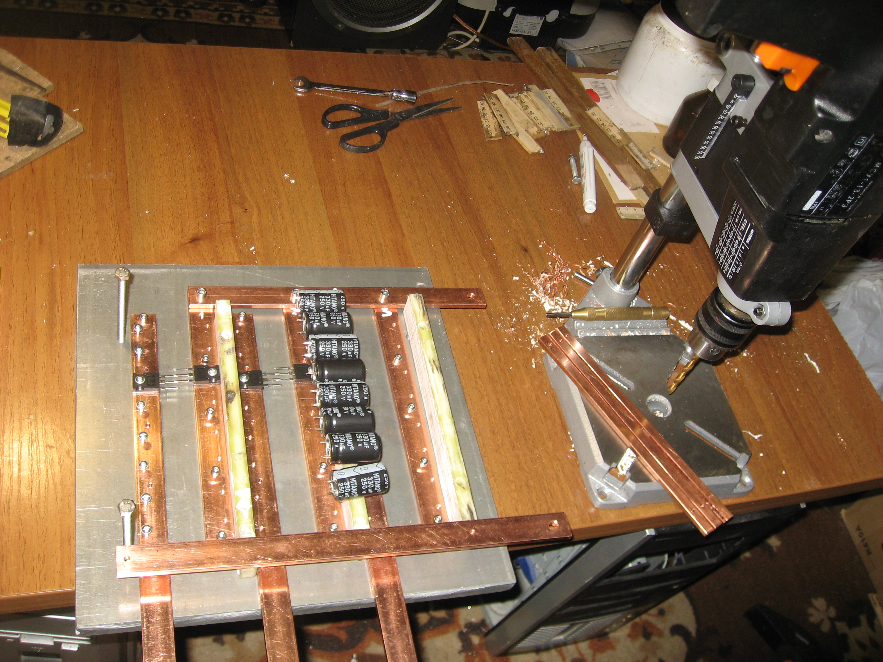

Купил несколько дней назад старенькую бу дрель Фиолент с 2-х скоростным редуктором и стойку для нее. Все удовольствие 830 грн. Аж захотелось что-нибудь посверлить.
Вот что получилось.

Скажите, а где (от чего) покупали медную шину?
У нас с этим напряг. В электротехнических магазинах - только латунная шина (заземления) с уже насверлеными отверстиями и болтами ) а на рынках от сварочного трансформатора шина обмотки в очень плачевных состояниях, вся деформирована, отрихтовать до хорошей плоскости не выйдет. Новая только от 20кг. Я лучше фетов на эти деньги докуплю)
Я делаю похожую топологию, только с соединением фетов между собой ничего лучшего, чем простой монолитной жилой медной, пока не придумал. Кстати, процессе эспериментов спалил аж 11 фетов из 24 :mrgreen: :mrgreen: Доказывая себе, что "такого быть не может" - оказывается, что конденсатор 220мкф, разряжаясь на полуоткрытый мосфет с напряжения 80В сообщает кристаллу в 800 раз больше теплового импульса, чем за время жесткого переключения (за 1мкс) на индуктивной нагрузке + обратное восттановления оппозтных диодов ))) Хотя фактически у меня переключение (по осцилограмме) ~200нс.
Еще, случайно взглянув на схему контроллера 250Вт увидел резисторы в затворах аж 1кОм! 8O И шунтирующие завтор-исток конденсаторы 10нФ. Да й думаю, ошибка в схеме. А потом взглянул на реальный 18-фетовый "Инфинеон" и охренел, у них тоже емкость затвор-исток и резистор в затворе 100 Ом. Правда, только на заряд - разряд напрямую транзистором.

По шине ответил в личку, кстати ее размер 20х5мм, а маленькие 9х5мм разрезал злектролобзиком

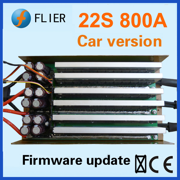

Хочу ещё предложить один вариант(для себя примерял) взять трубку медную и сплюснуть, или не полностью, а в образовавшуюся полость подать охлаждающую жидкость, с медными трубками проблем нет. И добавляю понравившейся мне вариант компоновки регулятора.
800A-22-S-высокий-мощный-Бесщеточный-ESC-Для-Автомобиля-электрический-мотоцикл-Воздуха-программа-box.jpg [303.9 КБ]

...Включение полевика происходит очень легко, я сравнил бы его с включением тиристора,поэтому 1 Ком вполне может сработать, а от выключение тут всё сложнее. Конденсатор нужен, я так думаю, для того что бы уравнять параметры силовых транзисторов...

Мне кажется там махонькая ошибочка вышла, схемка просто в плохом разрешениеи, и символы смазаны, на первый взгляд я тоже подумал что сопротивления подписаны как 1000, но если сильно увеличить и посравнивать, то последний нолик вызывает подозрения, и с большой вероятностью это просто смазанный значек ома, т.е. значение резисторов 100 Ом. Думаю там все в порядке. Хотя 100 Ом действительно кажется многовато, всегда ведь стремятся резче открыть и закрыть транзисторы, я сам раньше используя микросхемы с встроенными драйверами, даже рекомендуемые 10 Ом не ставил, теперь наигравшись с сильнотоковыми импульсными схемами смотрю на это слегка иначе, и становятся больше понятными те огороды из рассыпухи что городят перед затвором (в каждом конкретном случае можно найти оптимальные значения времен заряда и разряда, и зачастую это очень критично, особенно если выжать из силы хочется по максимуму).

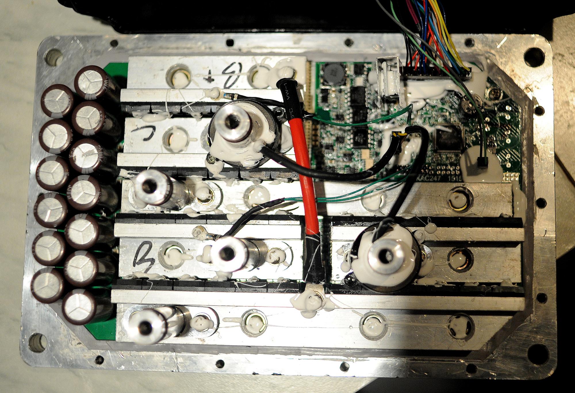

Для охлаждения в нижней алюминиевой плите будет профрезерован канал.
А с точки зрения теплоотвода, мне кажется, Kelly сделан более правильно.
Kelly.jpeg [ 468.27 КБ | Переглядів: 23062 ]

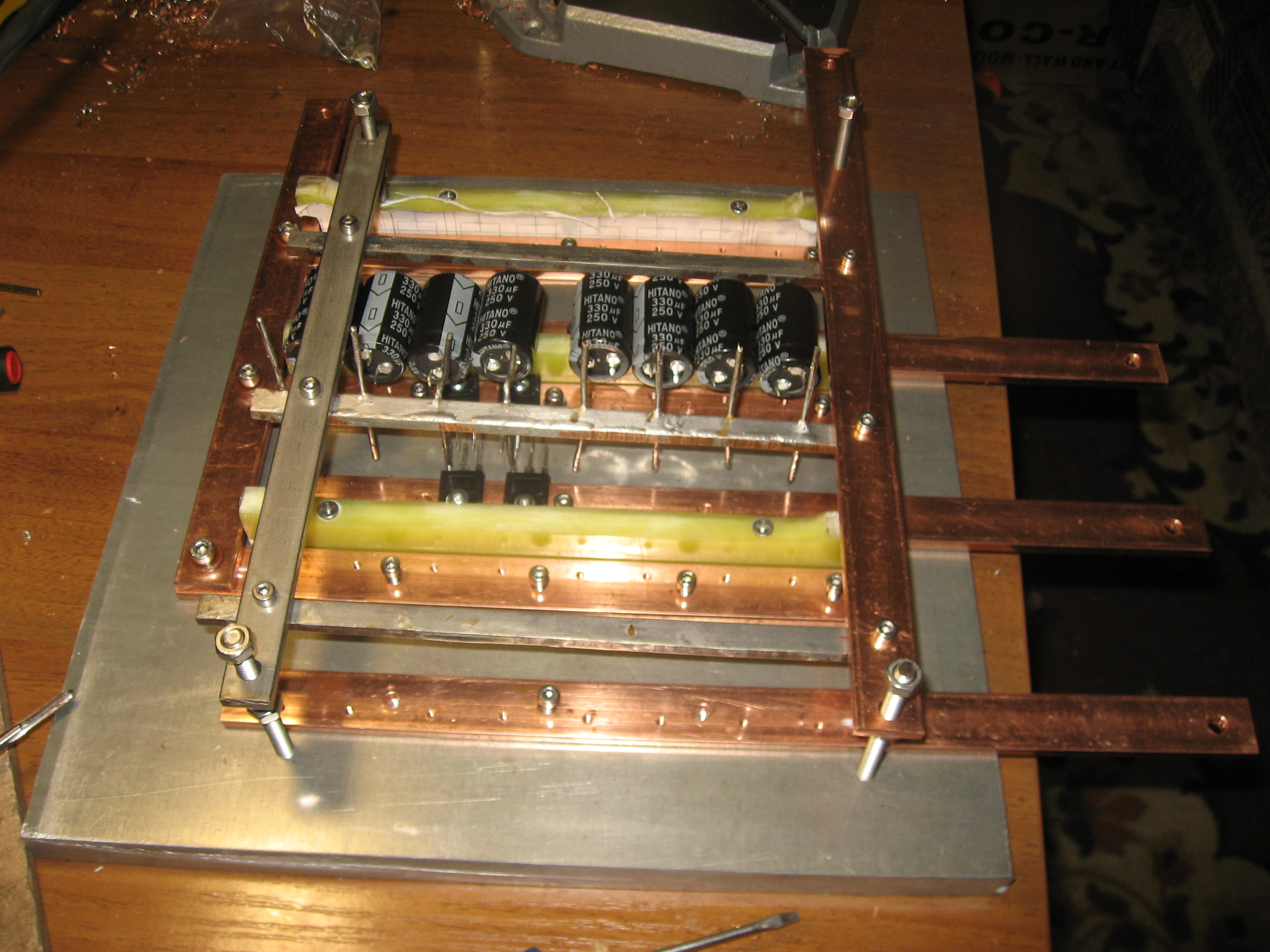

Получается такая конструкция
IMG_20161111_162306.jpg [ 803.31 КБ | Переглядів: 23135 ]

Виглядає потужно. Ніжки транзисторів і конденсаторів в прівнянні з силовими шинами виглядають просто дрищово) хороша теплова інерція має бути у ключів на шинах. Теж думаю зробити по такому принципу. Мене аж жаба задавила )

Конденсаторы с жесткими выводами. + припаял на жилу 1.5 мм2, - на 4 мм2.
Но в сравнении с припаянным шунтом 500А шины тоже выглялят как хлипкие полоски.

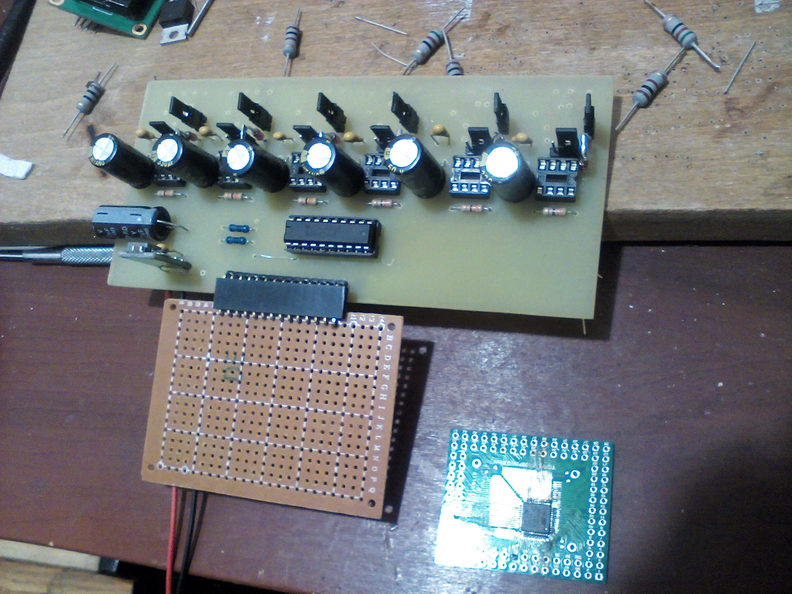

Плата для драйверов
IMG_20161112_120153.jpg [ 830.19 КБ | Переглядів: 23067 ]
