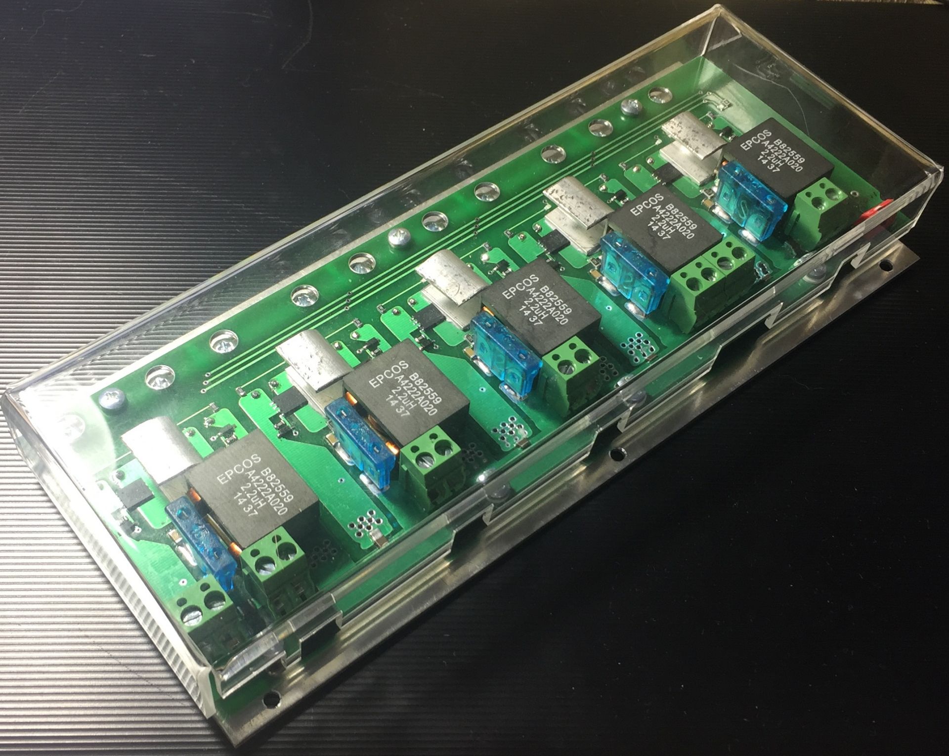

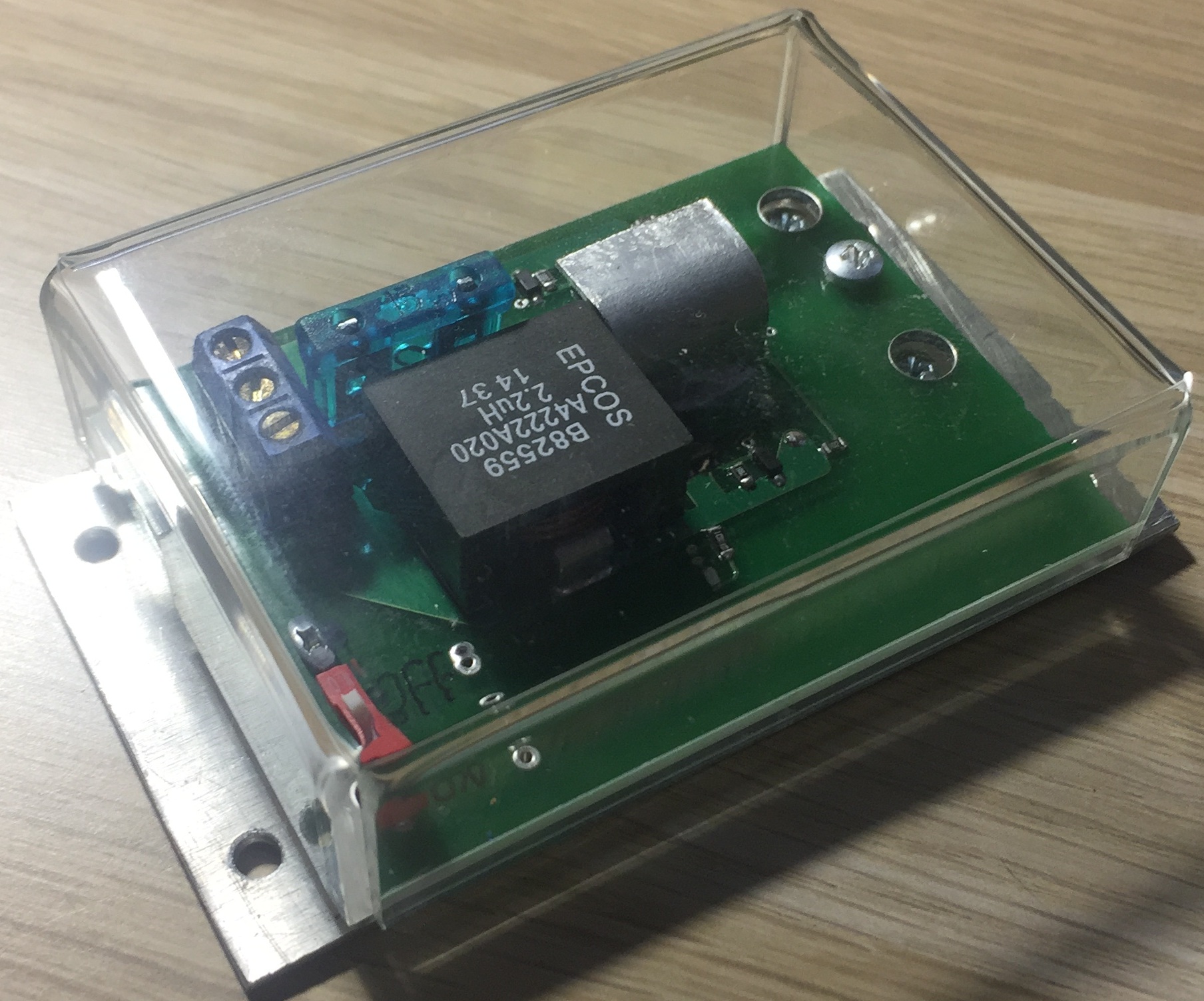

Всем привет.
Есть вот такие вот изделия. Подходят для Свинцовых батарей и титаната(для 2х и 6 батарей соответственно)
Разрабатывалось все это для местных любителей автозвука, но смотрю здесь может быть намного более востребованно.
Характеристики:
Ток балансировки до 8,5А
КПД: не ниже 90%
Режим работы: непрерывный
Стоимость в России (полка-розница) 2200р и 8500р.
Если есть у кого идеи как это поставлять на Украину, то давайте обсудим. Цены указаны при изготовлении партиями до 20шт. При увелчении кол-ва, уверен 10-25% от цены можно будет снизить.
IMG_2160.JPG [ 616.35 КБ | Переглядів: 7178 ]
IMG_2166.JPG [ 385.96 КБ | Переглядів: 7178 ]
КПД: не ниже 90%
На плате стоит дроссель Епкос
https://www.tdk-electronics.tdk.com/inf ... 9_a013.pdf

Что касается балансиров.
Если для свинца я еще могу понять применение, то для титаната - ну никак. Там он такой совсем не нужен.
Опять же - не понятен алгоритм балансировки. При каких напряжениях включается балансировка, при каких выключается? Токи всегда на максимуме?

алгоритм сравнительно прост. Если компаратор обнаруживает разницу в напряжений между батареями(в стандарте задается 0.1В, при желании заказчика, можно и на много меньше), то начинается циклическая закачка эдс в дроссель с наиболее заряженной и соответственно циклическая разрядка в батарею с меньшим напряжением.

Дело даже не в том, что это дорого или дешево. А в том, что изобрести или купить такую вещь (пусть даже очень добротно сделанную) может только человек, который имеет отношение к электронике, но не имеет понятия о литиевых батареях. Балансир не решает и малой толики проблем контроля и безопасности современных батареек. Этим занимается BMS, в которой тоже есть балансиры, миллиампер на 50-100. Балансирная проблема на 10-м месте там стоит (вполне заслужено), и, поверьте, для исправной батареи этих мелких токов там хватает с головой! :ja:
А неисправную батарею даже самые активные, самые мощные и самые дорогие балансиры никак не вылечат... :?
Скорей угробят окончательно. :ja:

Винтовые зажимные клеммы не есть гуд.
Схему можете смело выложить (делается на понижающем синхронном конверторе) - это не является особым know how. Кто захочет соберет, но в основном здесь паяльщиков мало.
