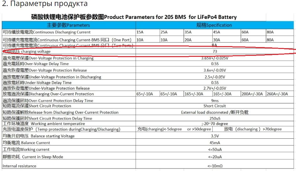

У таблиці про параметри даної БМС сказано, що напруга заряду 73В!
Буду через два тижні вдома, спробую включати з напругою на ЗП від 71В до 75В. Подивлюся, якщо ні, то заміню ЗП.
