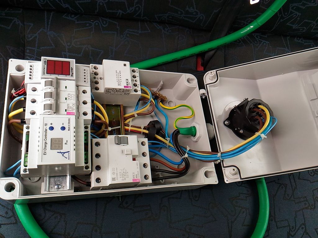

Если вы не на "ты" с паяльником, то ChargeU ваше лучшее решение.
Если элеткрика вам не чужда, можем подсказать, как собрать вот такую штуковину:
P_20170408_143522.jpg [ 826.88 КБ | Переглядів: 9411 ]
Бюджет примерно таков: ЕВСЕ-контроллер 2000грн, ящик 850грн, вилка Меннекес Тип2 (на фото розетка Тип2) 70-80$, автомат+дифавтомат+пускатель примерно 3 х 500грн, провода 200-300грн
P.S. Может с ChargeU комиссионный в кассу клуба трусить?

Ну в принципе местами могу паяльнику потыкать, даже SMD без фена пропаивал немного :) Так что да, интересно такую коробочку собрать. Я почитал, там через последовательный порт можно ещё и esp к evse подкрутить.
#56069Повідомлення 10 квіт 2018, 21:50
Ок. Тогда начинайте с покупки самых дефицитных частей: EVSE-контроллер и пистолет Тип2. Фирма, которая производит контролеры видна на фото.
