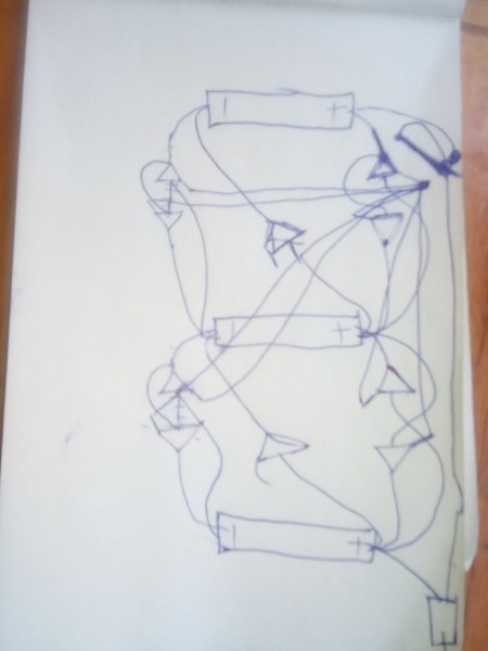

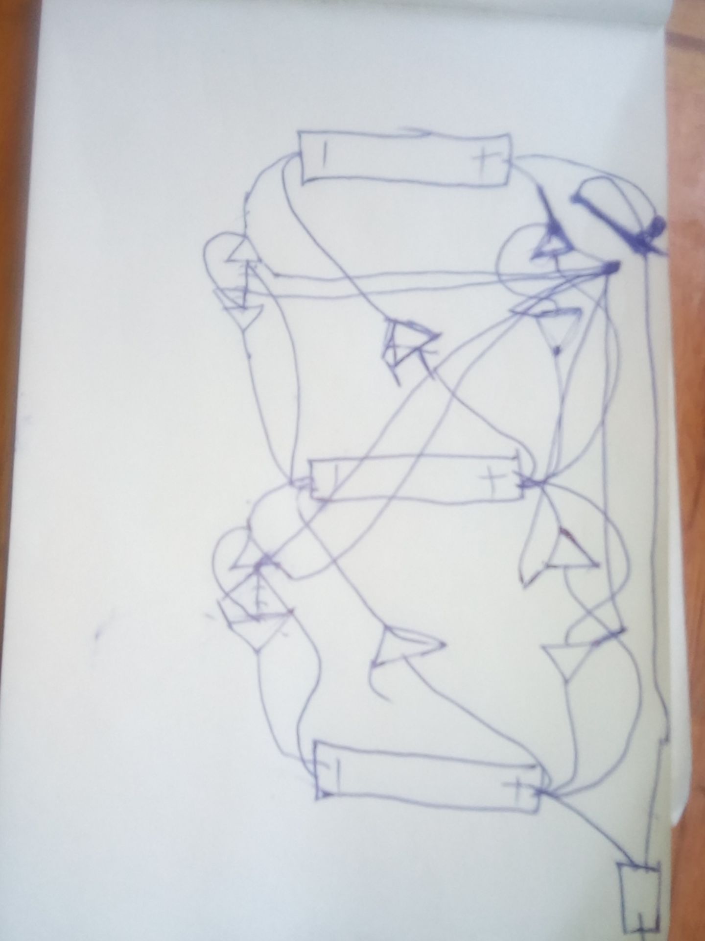

Не пытайтесь понять, я художник, я так вижу
IMG_20200106_114656.jpg [ 123.03 КБ | Переглядів: 8226 ]

sokol писав(ла):
Блестяще!
Новое видение и глубокое проникновение в полотно творчества.
творите еще.

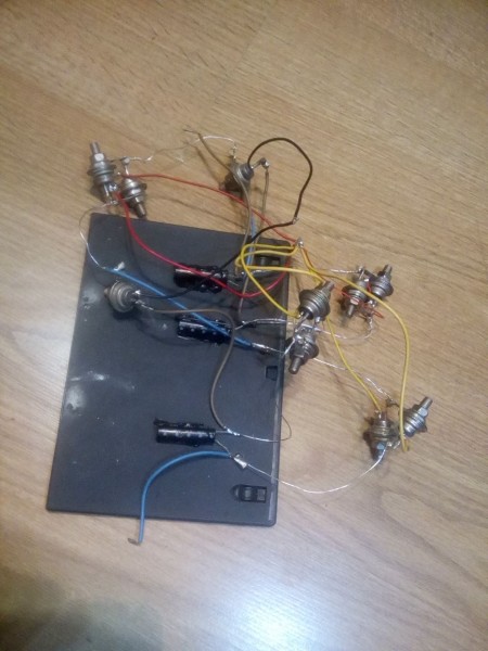

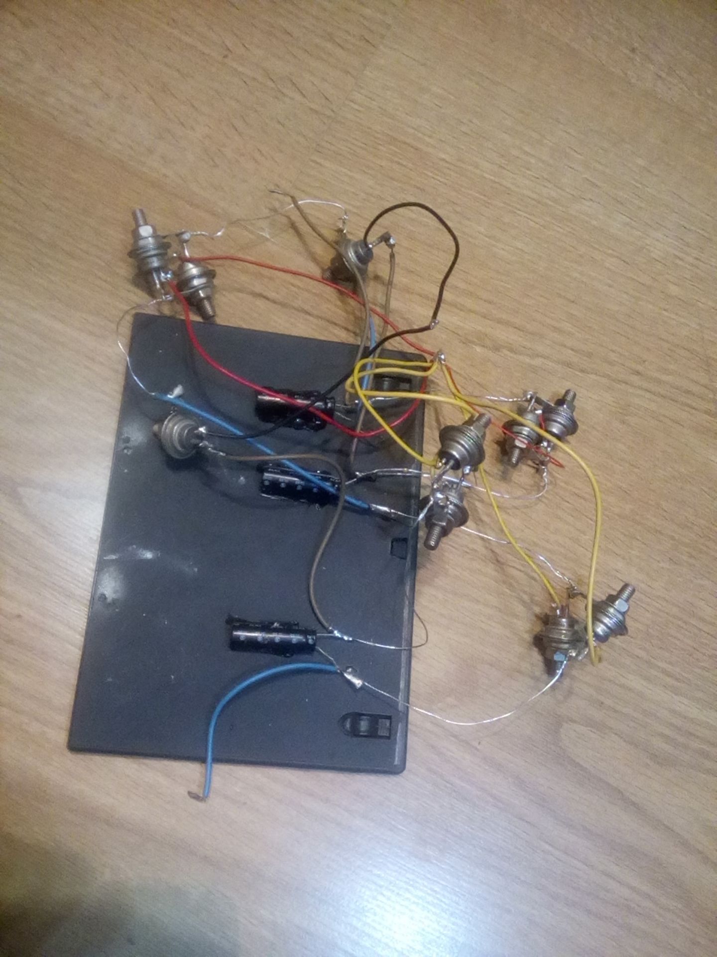

Проверил, не работает. Мне больше не нравится эта идея. Но и рэле это г.
IMG_20200109_093013.jpg [ 298.53 КБ | Переглядів: 9149 ]

Я лично вобще ничего балансировать не хочу, просто сделаю ограничение по напряжению на каждой батарее при зарядке. А при разрядке буду следить за напряжением на самой слабой банке.

Сокол, надо делать то что дяденьки велят (рекомендуют). :freu:
Реле это не г. а нормальный продукт, при правильном использовании - это конфета.
Последняя схема что я нарисовал с реле (балансировать половинки батареи) - сделай и отпишись.
Балансировщик для того и делается чтобы ТУДА (в батарею) - НЕ СМОТРЕТЬ!
