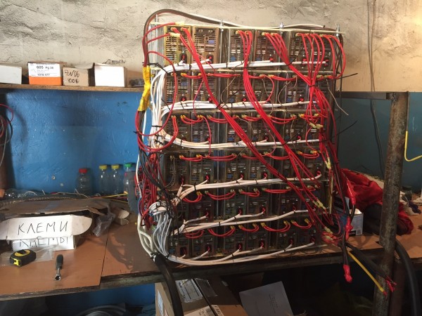

#35713Повідомлення 06 трав 2017, 14:58
Итоговая конструкция, дающая 150А при напряжении 400В.
Pic7.jpg [ 514.41 КБ | Переглядів: 13753 ]
