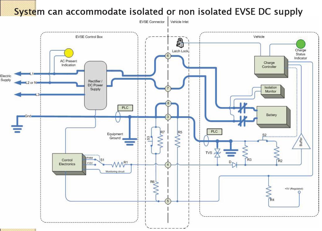

...2) Зарядные станции переменного тока (AC) не умеют, да и не должны как-то регулировать потребляемую автомобилями мощность, НО они умеют измерять потребляемые токи, и в случае, если ЭТС тянет со станции ток бОльший, чем может пропустить через себя кабель (20 Ампер в нашем примере), то станция просто размыкает силовой контактор, и подача электроэнергии в автомобиль прекращается. Станция при этом сигнализирует перегрузку имеющимися у нее средствами индикации...
Я бы не был так категоричен. Если верить картинке, то возможность регулировать ток зарядки зарядного устройства авто у станции есть (S1 в положении PWM).
J1772DC.jpg [ 93.82 КБ | Переглядів: 12025 ]
А при чем тут DC-зарядка?
DC-зарядка естественно умеет регулировать параметры и напряжения и силы тока на выходе.
Мы же здесь обсуждаем:
Fansite писав(ла):
...2) Зарядные станции переменного тока (AC) не умеют, да и не должны...

Fansite писав(ла):
Fansite писав(ла):
Тогда точнее формулируйте свои мысли. Я реагировал на фразу: "Зарядные станции переменного тока (AC) не умеют, да и не должны как-то регулировать потребляемую автомобилями мощность"
О том, что станция переменку не регулирует и контролирует только ток потребления, я в курсе. И писал об этом на форуме еще год или два назад.
