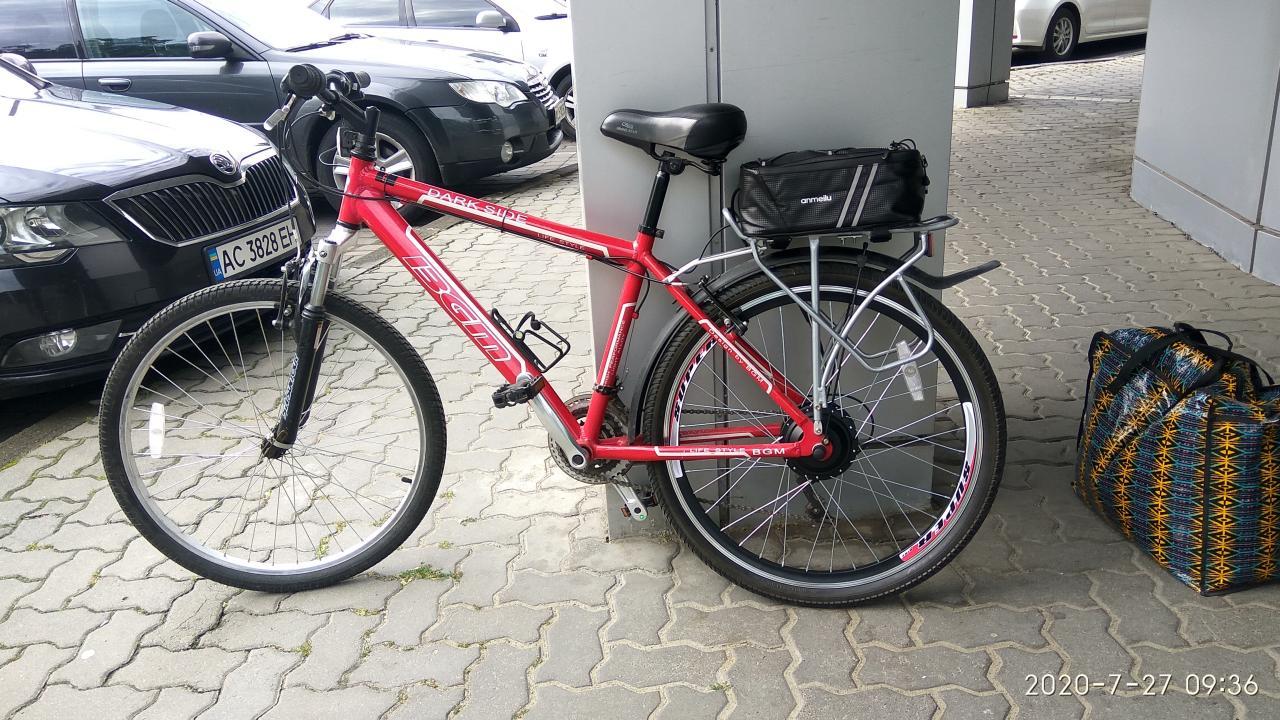

Приїхала ДАЛІ, вже єздію. Максимум 30 км, більше і не треба для велосипеда.
