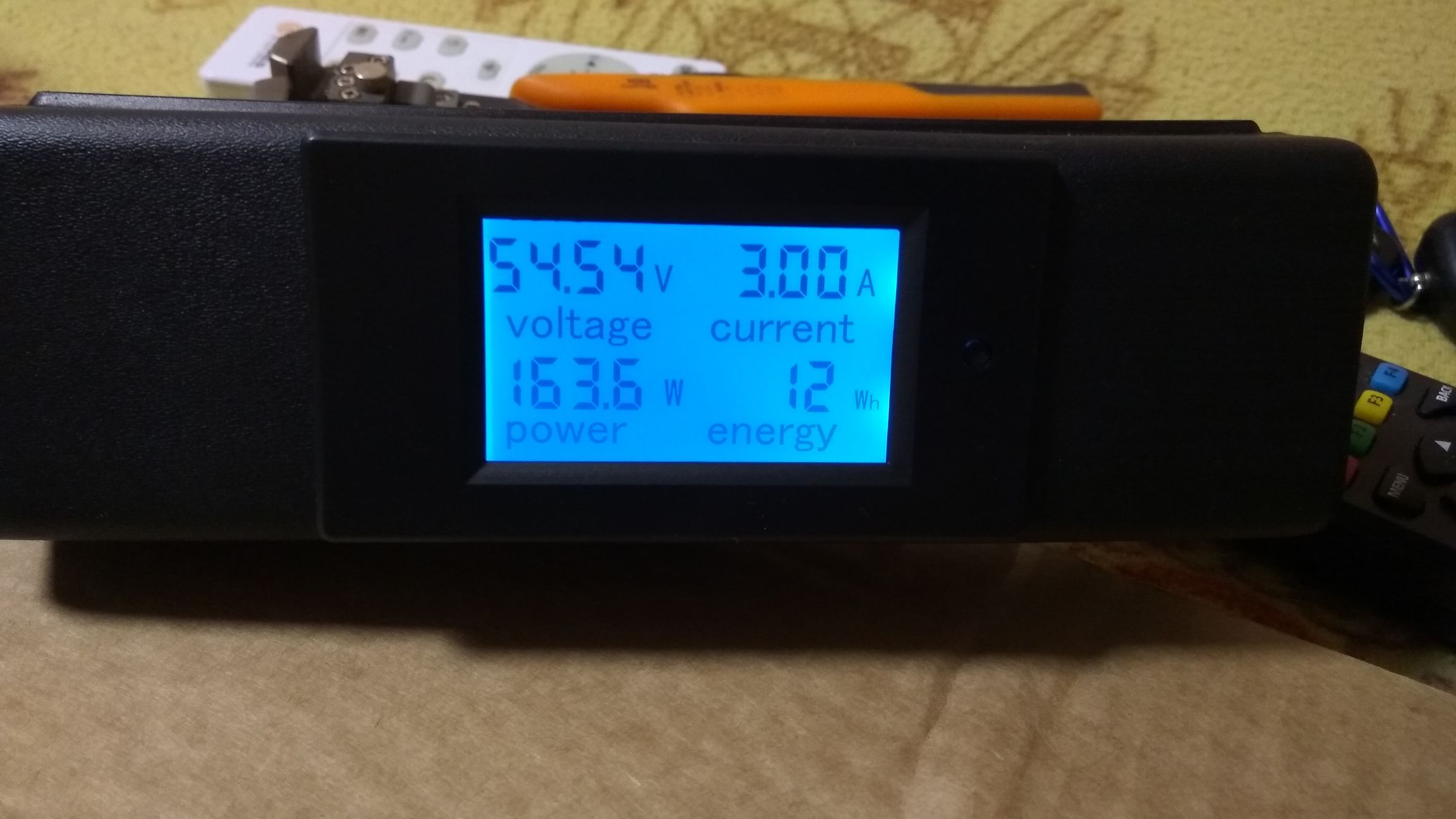

В смысле"не зная чем уменьшить"? Так на передке сопротивление выведено, подключаете аккум и убираете ток. Можно сразу сделать пару оборотов на убавление и подключить аккум. Я свой регулировал через ваттметр, очень удобно и ток хорошо видно.

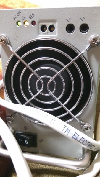

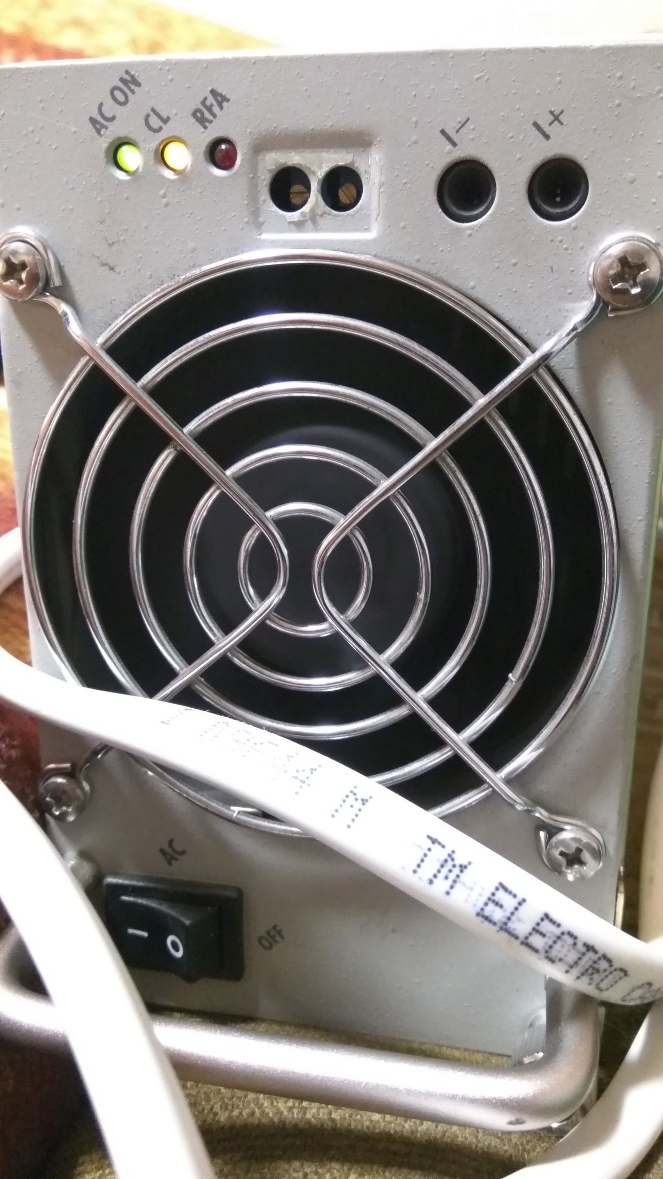

На передке два подстроечника правый регулирует ток, левый напряжение, для уменьшьения крутите против часовой стрелки, до тех пор пока не услышите потрескивание, это будет минимальный ток около 6-7А Ток можно еще уменьшить до 1-2А на боковой стороне есть еще три отверстия скраю корпуса, два слева и одно примерно по середине, возьмите тонкую отвертку и скрутите эти резисторы все по часовой стрелке.

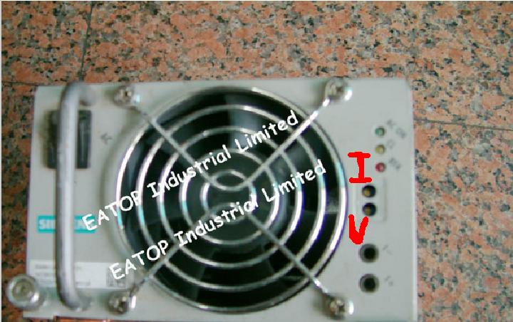

Это точно? А то в нэте проскочила фотка вот такая
delta.JPG [ 61.1 КБ | Переглядів: 9711 ]

#52077Повідомлення 13 лют 2018, 19:58
Звідки: Мариуполь
Фото Коржа правильное, вверху регулятор тока, внизу напряжения, по часовой стрелке повышение, против - снижение.

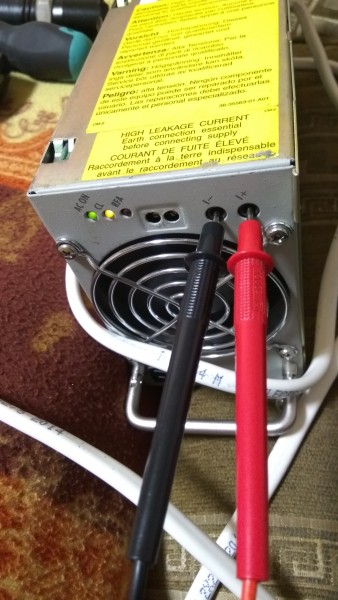

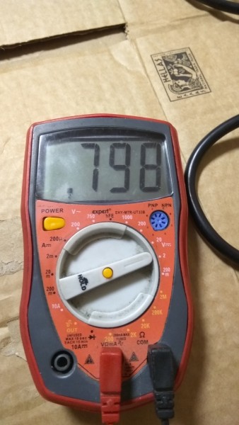

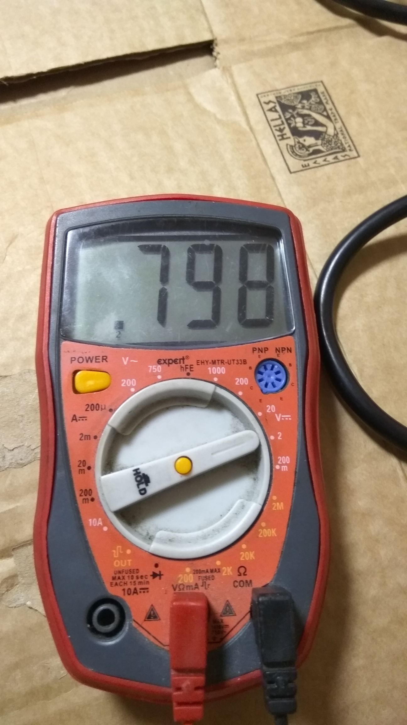

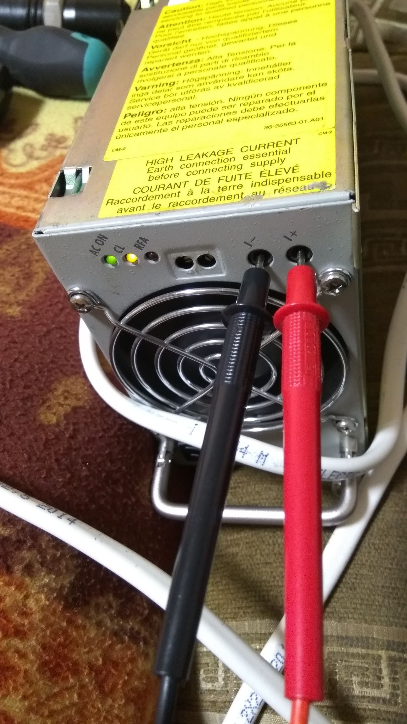

Сегодня стартанул ) Настроил на 3А. Но замер напряжения при этом на передней панеле - 0,8 вольта.

gekagal писав(ла):
leon писав(ла):
Сначала включайте зарядку в сеть потом подключайте к аккумулятору, и искрить не будет.
ну в сеть она включена, но выключатель отключен. Его надо тоже включать?
да, включать.
Через какой разьем подключаешь зарядку к аккумулятору?
0,8в ? Что именно крутил?

#52158Повідомлення 14 лют 2018, 21:06
Shaman2 писав(ла):
XT60
Shaman2 писав(ла):
Это напряжение с разъема на морде, на фото видно куда щупы подключены.
Я с морды выкрутил полностью регулятор тока, и два, тех что в паре на боковой части крутил для регулировки уже до 3А... Дальний, тот что один не трогал.
