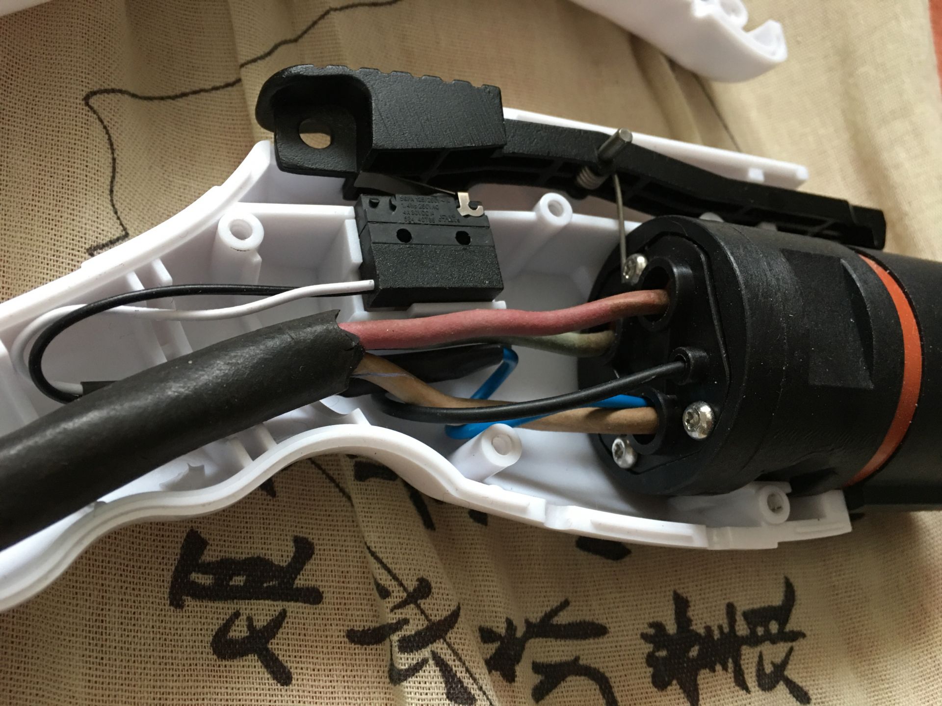

Купил на Алиэкспресс разъём Тип 1 (J1772) для поделки кабеля зарядки Лифа от домашней розетки 220 вольт без кирпича. В этом разъёме уже припаяны к кнопке два резистора на 150 и 480, их конечно подключил. Не заряжает)
Скажите пожалуйста, какие еще компоненты нужны?

Возможно в пистолет 1772 нужно встроить такую штуку :doh: .....
https://russian.alibaba.com/product-detail/evse-kit-for-ev-charging-station-cable-50027520902.html

Неужели люди реально "думают", что кирпич на зарядном кабеле выполняет роль баласта и без него можно легко обойтись?))
А еще недопонимают почему зарядные столбики которые позволяют заряжаться без кирпича стоят каких-то "дурных денег". :D
Дима все верно написал. Копай в сторону EVSE.

Не нужно обижаться, просто все удивились что вы купили запчасти и начали работы без изучения теории!
Напишите в личку помогу подключить евсе. Еще контактор понадобится!

А нужно что бы минимум трое дали тот же ответ и ту же ссылку?))) Митсубиси имиев тоже с кирпичем, как и любой другой ЭМ, все остальное не оригинал, т.е. самопал.

Ведь "кирпич" на кабеле или "коробка" на стене выполняет самую главную функцию: защиту! От превышения тока, от пробоя на корпус, от перенапряжения... Вот представьте себе: подходите вы к машине, берётесь за ручку.... ... ...и не можете её отпустить! "Фаза" на шасси, ваши ноги на земле (а то и в луже), и вы ничего не можете сделать! Любой электрик вам скажет, что самое опасное в электричестве -- схватиться за что-то под напряжением. И с электромобилем, включённым в сеть, опасность этого повышается.
Вот поэтому, ответственные участники форума никогда не посоветуют "обманку" или "просто-кабель". Принимать на себя потенциальную ответственность за чью-то жизнь - не для нас.
