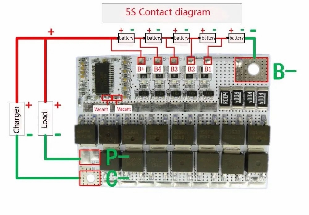

Добрый день. Поставил в лодку 4 банки Lifepo4 на 80ач. Теперь к нему думаю этот БМС прикупить. Что скажете? может что получше посоветуете?
С уважением.

kavaler писав(ла):
С уважением.
Так это же на 5 ячеек? Или можна как-то обмануть контроллер? Ну и цена какая предложеного на обсуждение девайса?
Перешел на литий - это сила!
#113921Повідомлення 05 січ 2021, 17:27
Дякував (ла) 29 Подякували 12
Мій електротранспорт: Kia Soul EV
Kipishnoy писав(ла):
Там перемычкой можно менятьколичество ячеек(от 3 до 5), в ютубе на эту БМС есть пару хороших обзоров. цена на али 2.8-3$ на ОЛХ нашел за 115 грн...
