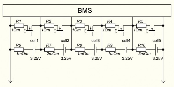

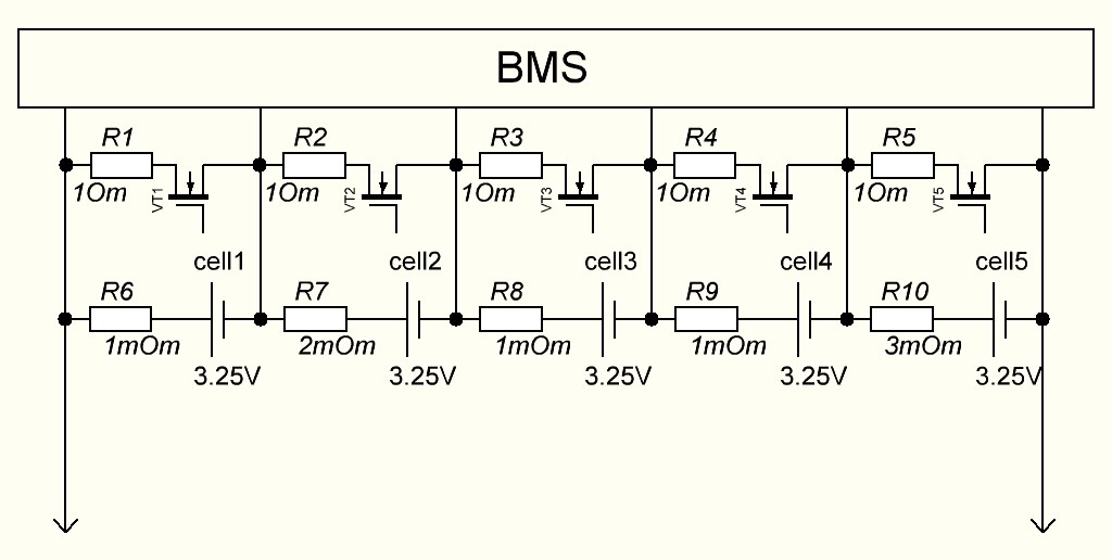

-=TRO=- писав(ла):
…ДядяВася, бывают неустранимые причины дисбаланса, а бывает работа БМС…
…Поэтому сигнал с балансиров на снижение тока зарядке, очень даже полезная и нужная фишка, в идеале если это будет происходить ступенчато.
Первое предложение противоречит последнему. В последнем как раз и указан способ устранения. Схема ниже все объясняет (нужно напрячь мозги).
Ступенчато уменьшать ток смысла нет, есть смысл устроить циклическое отключение и включение зарядки до полного выравнивания, а это как раз функция БМС (измерять и реагировать). Функция балансиров практически автономна от БМС (они просто существуют рядом, общаются, но возможны варианты).
...Должна быть нормальная БМС, связанная с зарядкой. При достижении 3,4В на любой ячейке - у зарядки начинается пропорциональное снижение тока, вплоть до ноля при 3,65В на любой ячейке. Так и разбалансированная батарея зарядится лучше, чем при простом отключении заряда по максимуму, да и через несколько зарядок дисбаланс уйдет.
...Если есть другие варианты, предлагайте.
Есть и совсем другие варианты, не от теории идеальных ячеек, а от практики эксплуатации реальной батареи "Винстонов", где причина разбаланса никак не виртуальные утечки или разность температур, а скорее изначальный -технологический разброс внутренних сопротивлений ячеек. Даже у новых ячеек. ....В этом случае, на ячейках с бОльшим сопротивлением, бОльшее падение напряжения, и пропорциональное квадрату напряжения, бОльшая выделяемая на ячейку , зарядная мощность; Мало того, опережающая ячейка, ещё более увеличивая своё сопротивление , еще увеличивает - ускоряет свой заряд . И никакое количество зарядок - балансировок , причину разбаланса + - Rо- не устранит...
Давайте по порядку.
Вы не приводите других вариантов, если имеете в виду свой шестиамперный балансир - то это не решаение.
Насчет разности температур и температуры вообще – посмотрите график ниже. Если ваши балансиры не учитывают температуру, то на холоде балансировка начнется уже при перезаряде.
Никакого ускорения заряда повышенный Ro не дает (ускоренный заряд только если ячейка емкость потеряла), а особенно, если ее зашунтировать шестиамперным балластом. Это как раз замедлит заряд ячейки (схема ниже объясняет).
Единственный выход – уменьшать ток заряда, чтоб уменьшить влияние Ro. И именно циклическая дозарядка/балансировка и решит проблему.
Да, если аккумулятор нормально заряжен, то при рабочем разряде повышенное Ro тоже не может разбалансировать ячейку или снизить ее емкость. Может даже наоборот – излишний подогрев увеличит емкость ячейки.

Да, еще по Ro. У феррумфосата в диапазоне 3,2-3,3В оно самое малое и почти не меняется, выше и ниже этого - Ro падает, особенно заметно выше 3,4В и ниже 3,0В. Так что не стоит их эксплуатировать с разрядом до упора, а как заметили падение по вольтметру - лучше зарядиться. Это чтоб не удивляться - почему нельзя дотянуть до заявленных 2000 циклов.

mr.Dream писав(ла):
Эквивалентное внутреннее сопротивление не влияет на разбаланс. При зарядке-разрядке последовательной сборки через каждую ячейку протечет одинаковый ток...
Все верно, вплоть до того момента, пока не включатся балансиры. А они включатся в первую очередь на тех ячейках, где внутреннее сопротивление больше, и/или где емкость меньше.
И наступает парадокс Михалыча - чем больше ток балансировки, тем меньше тока достается "бедным" ячейкам. И когда уже все нормальные зарядились, нужно продолжать типа заряжать, а точнее - греть шестиамперные ТЭНы, чтоб хилые хоть как то подтянулись.
