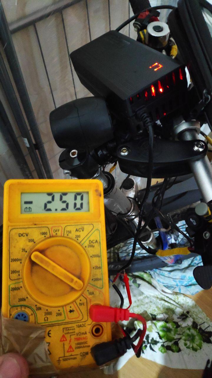

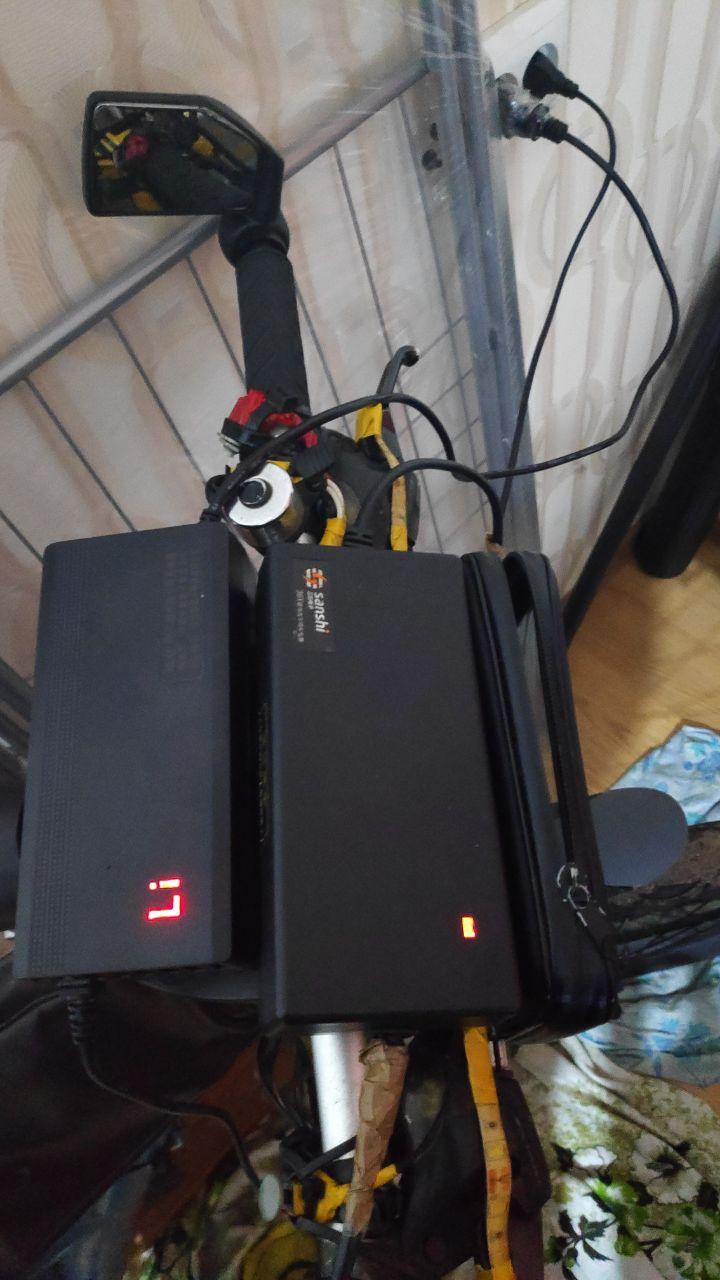

покатался сегодня,разрядил 2 акб до половины где-то по 7 Ампер оставшейся ёмкости,и подсоединил сразу 2акб на зарядку,и зарядка выдавала всего 2,5 Ампера,сейчас подключил 5ти амперную и 2х амперную,жду на сколько быстро зарядит 5ти амперная....

Уважаемый Микроватт,я понял что вы хорошо разбираетесь в электронике,можете тут ответить,можно ли повысить Амперы покрутив подстроечные резисторы? Или лучше ничего не трогать,а то люди такие как я насмотрятся видео на ютубе и полезут крутить,и испортят зарядное,как я...

5ти Амперная зарядила на 35минут раньше,чем 2х Амперная,походу бмски не пропускают больше 2,5А,или мой древнегреческий мультиметр врёт,осталось проверить сварочным аппаратом).

я так же думаю,тем более подключил 2 акбшки паралельно на зарядку,зарядка должна была выдавать около 5 ампер.
