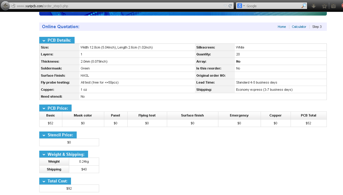

реальности жизни:
- сделал расчет стоимости платы в Китае 20шт (картинку приложил)
- $40 доставка ( всего 240 грамм ну вот за что такая цена?)
- $52 стоимость
блин да по 5уе только за 1шт плату ... пошол прогуляюсь ... нервы успокою
(заказ на 100шт дал, Fly probe testing: Random test (free), Total Cost: $155) что ближе к теме
... в итоге я когда делаю через светчуствительную плату трачу только свое время, но цена в разы дешевле ... еще недавно было выгоднее заказать ... Китай явно начал поднимать себе цену
Например заказав плату: (Светочувствит. плата 150х200мм с односторонним фольгированием, позитивный фоторезист) 5 шт - в магазине РАДИОМАГ-Львов по 83 грн плата (не считая работы, износа ламп УФ, проявителя) обойдется в 11грн/шт (полная где-то под 20грн) ... Китай нервно курит в сторонке ...

При 100 штуках и доставкой airmail - 142 доллара.
Вполне нормально.
