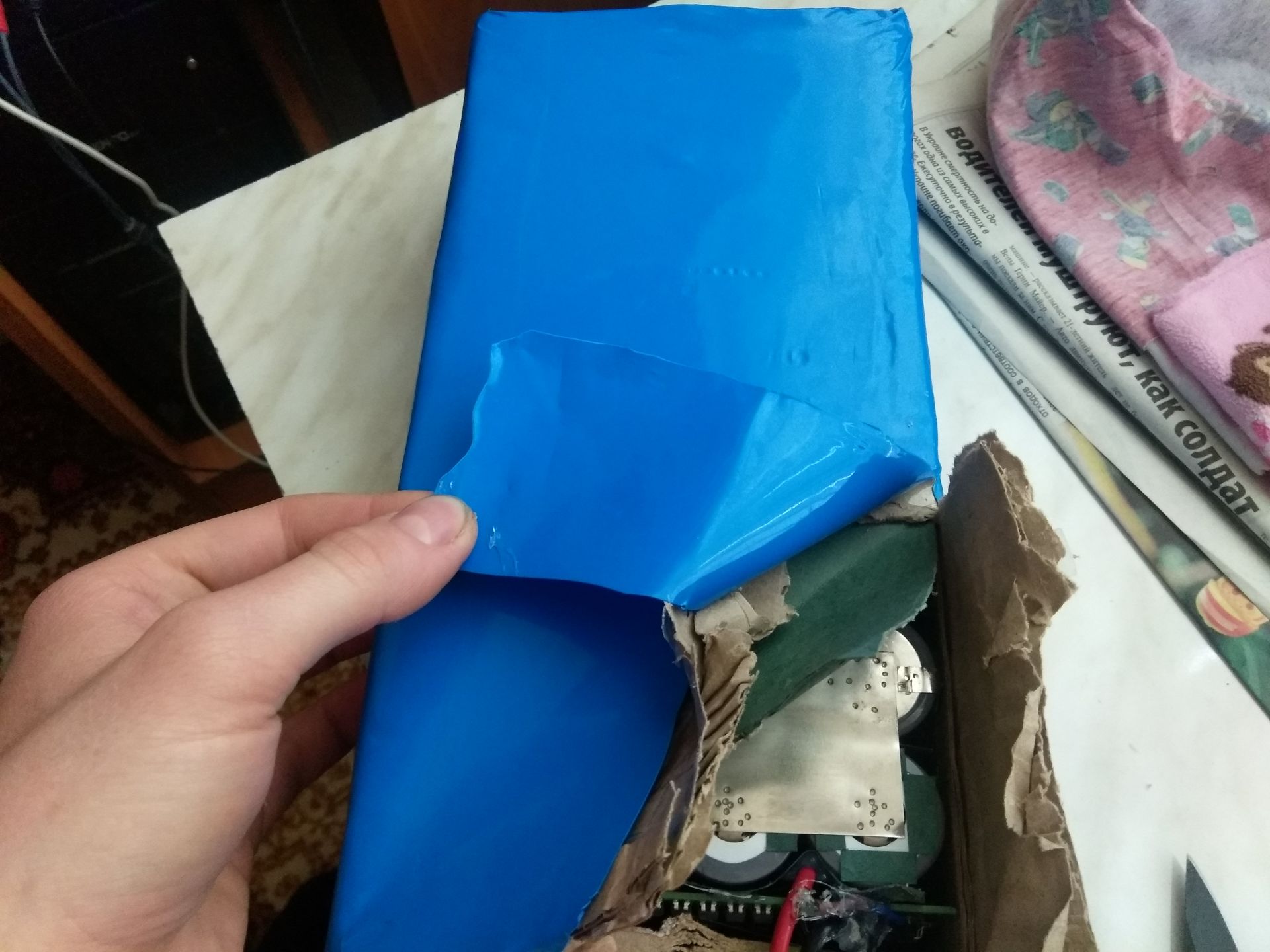

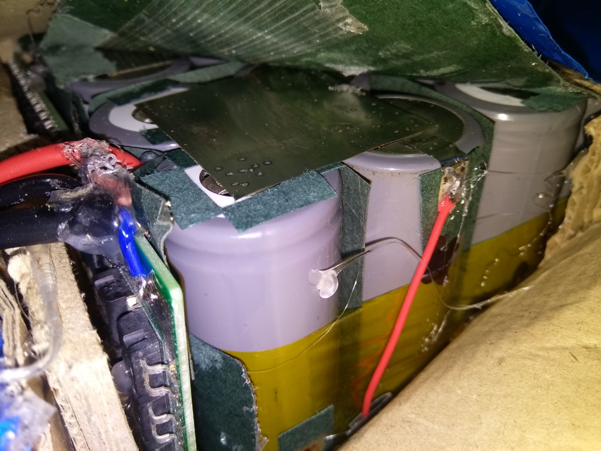

Kapral88 писав(ла):
Ёмкость хоть какая батареи?
заявленная изготовителем 16ампер но продавец говорит что 14, а по факту я так понял 13ампер час
разрезал немного защитную плёнку посмотрел на акб маркировку не видно, очень похоже на вот эти "Аккумулятор Varicore 3,2v 32700 6500mAh " https://bigl.ua/p909384470-akkumulyator ... ya-lifepo4
вот фото
если их там 32шт по 6500mAh , то получится 16 "банок" общей емкостью 13ампер, я правильно посчитал?
IMG_20190428_080429.jpg [ 236.84 КБ | Переглядів: 9376 ]
IMG_20190428_081005.jpg [ 327.32 КБ | Переглядів: 9376 ]
 Заголовок повідомлення: Re: Зарядка для электровелосипеда
#80651Повідомлення 28 квіт 2019, 21:25
Ну хоть не кроны и то хорошо. Хотя конечно получить вместо 16а.ч 13а.ч не очень приятно.
#80654Повідомлення 28 квіт 2019, 23:18
G_V_B писав(ла):
похоже да , 16S2P .
Если 6500мАч в одном элементе , то емкость ячейки никак не может быть больше 13 АЧ. , а в реале еще меньше.
