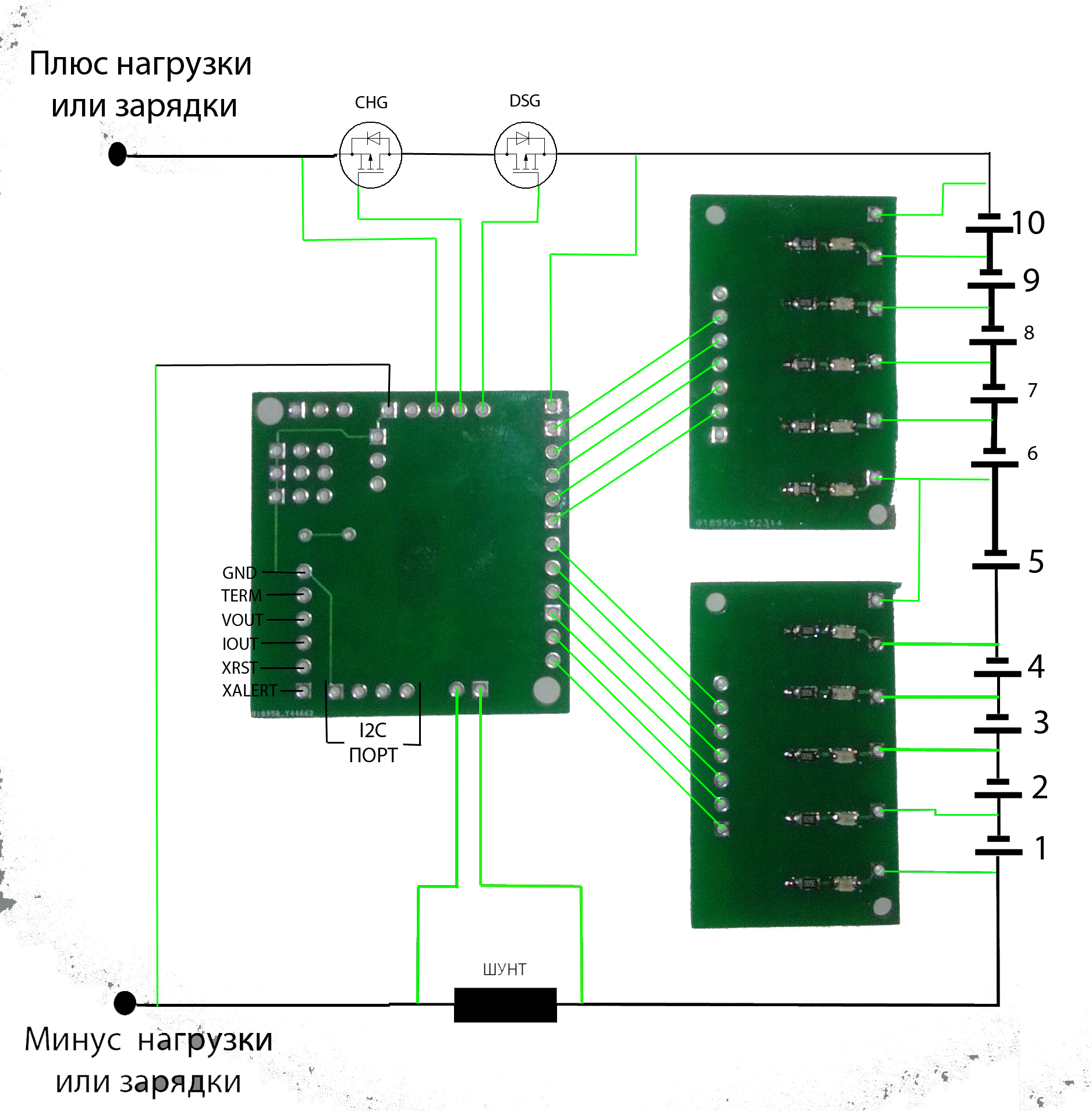

При низком разряде нагрузку отключает транзистор DSG, и включает при появлении заряда.При достижении заряда зарядку отключает транзистор CHG.Верхний и нижний порог устанавливается через I2C –порт. Транзисторы подбираются под нужный ток. В данный момент пробую SUM110P08 .
Настройка производится через ev2300 который стоит 75$.
В данный момент заканчиваю переходник подешевле.
Есть еще вторая версия платы, отличается наличием микросхемы для снятия напряжения батареи и ячеек для вывода на компьютер или отдельный экран.

Здравствуйте! А может все же лучше нагрузку к батарее подключить через реле или контактор, а транзистор подобрать менее мощный для управления обмоткой реле подключенной последовательно с ключом зажигания - все же меньше потерь и дешевле и надежнее?

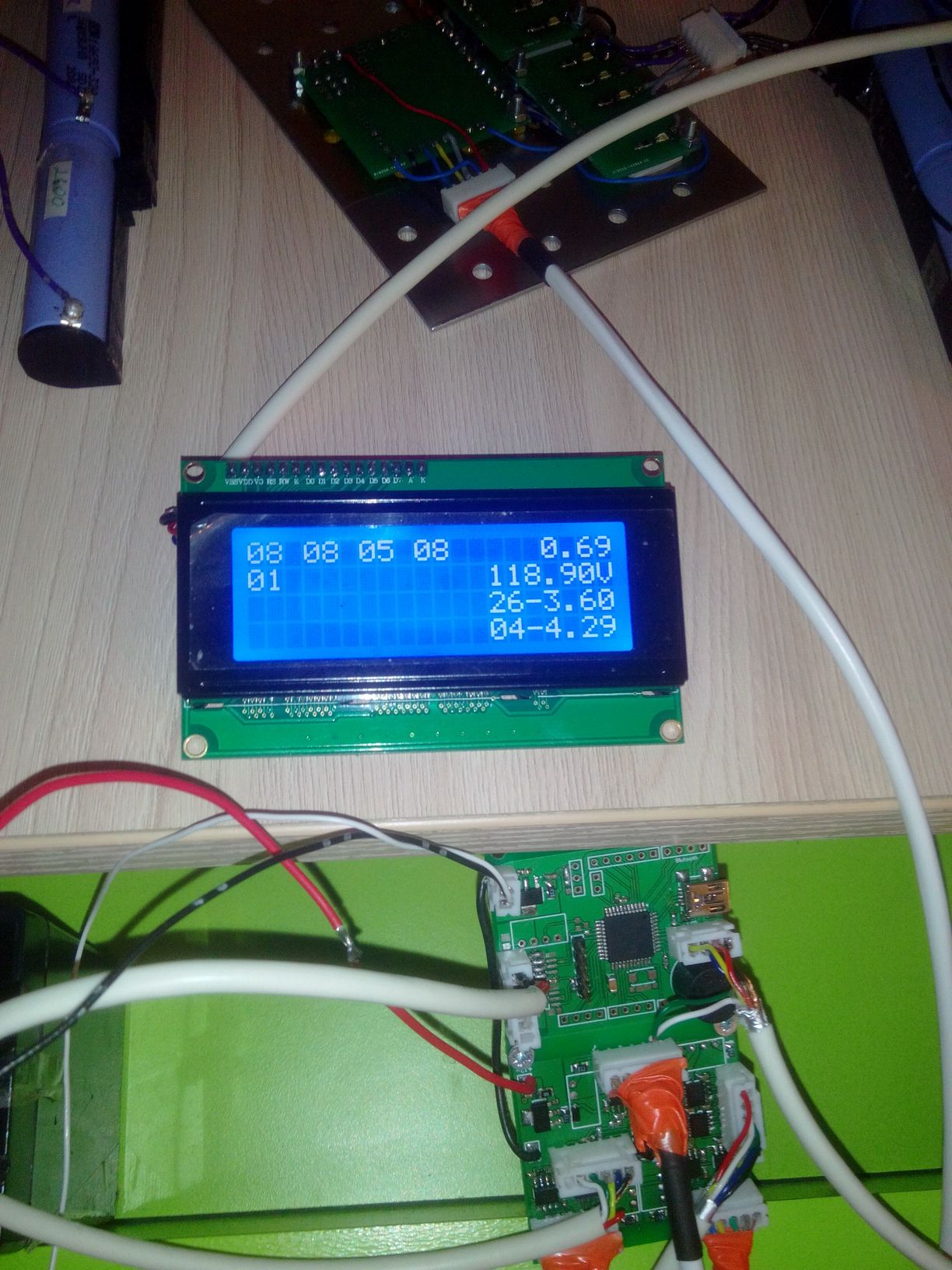

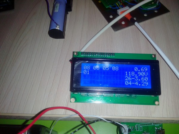

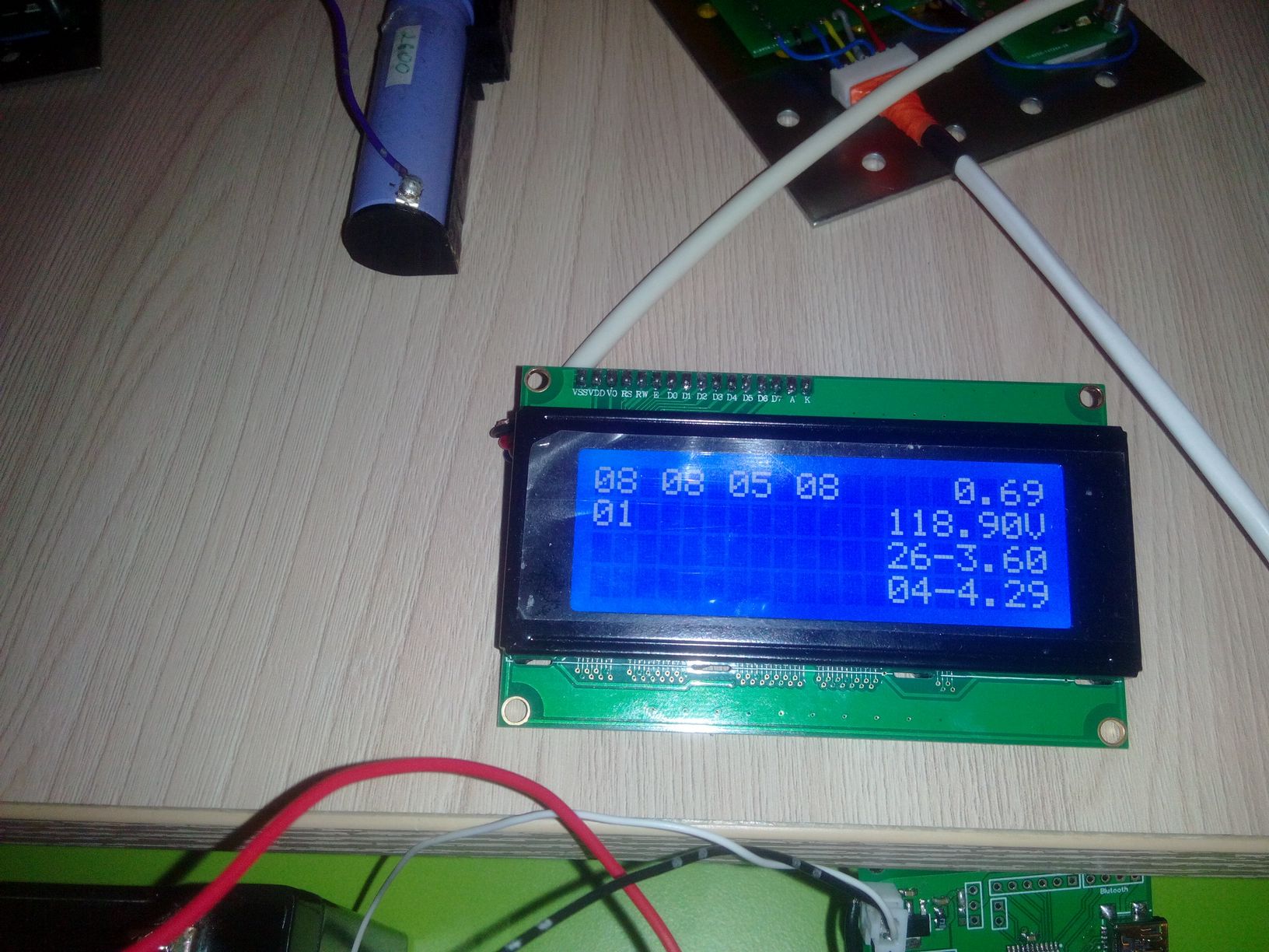

тестирование перед установкой экрана на БМС-ки.Количество ячеек определяется автоматически.Показывает напряжение сборки,максимальное и минимальное напряжение ячейки с указанием порядкового номера ячейки.Также указывает дельту напряжения на ячейках.

Этот дисплей отлично смотрится и еще на нем можно много дополнительной информации показать, например было бы неплохо остаток заряда в процентах и температуру батареи в одной или 2-х точках.

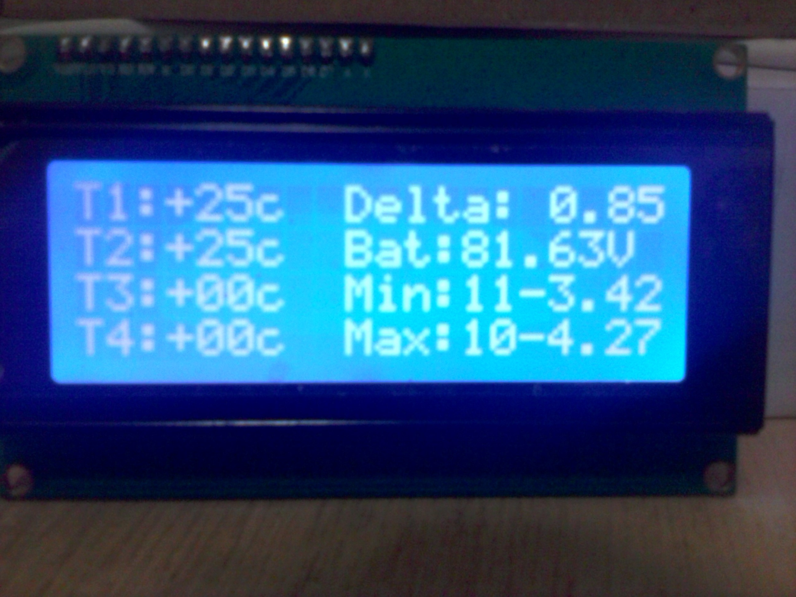

всё будет и остаток заряда и температура и показатели циклоаналиста.Немного терпения.

Может лучше убрать двоеточие и оставить пробелы, а то как то все сливается воедино и вместо слова Delta указать кратко Dif от слова difference.
