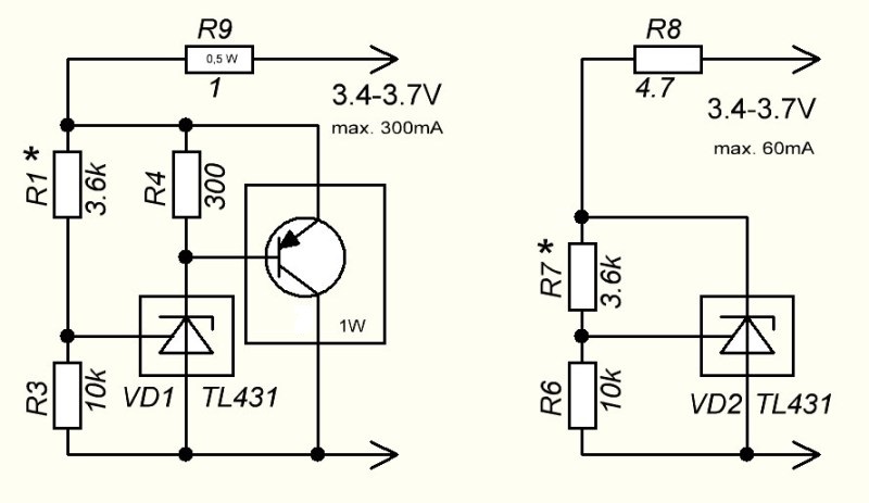

Раньше неплохую идею по балансировке лифера (именно балансировке, а не только ограничению) подал DeLike: viewtopic.php?f=35&t=2020
Правда, его схема не соответствует его же идее. Предлагаю такой вариант. Смысл в наличии отрицательной обратной связи на R2. Схема сырая, не взыщите, резисторы посчитаны на начало срабатывания 3,4В, конец - 3,7В, (уточнить не помешает). В процессе работы ток будет нарастать от минимума до максимума, и будет продолжать балансировать в этом диапазоне даже после выключения зарядки.
Но! Система контроля, защита от перезяряда/переразряда батареи обязательна, независимо от наличия/отсутствия любых балансиров!
Поэтому лучше взять готовую БМС, например Геннадия: viewtopic.php?f=35&t=800&start=90
Мне понравилось, что у него на экран, кроме всего прочего, выводится состояние самой сильной и самой слабой ячейки, что косвенно информирует о здоровье батареи задолго до того, как сработает защита.

Оказывается, некоторые TL431 рассчитаны на 100-150мА, поэтому есть соблазн упростить схему и обойтись без дополнительного ключа. Любителям просто балансиров предлагается такой вариант:

#50083Повідомлення 16 січ 2018, 22:47
В этом и смысл, чтоб получить именно балансир - ПОС заменена на ООС.
Кстати, по просьбам трудящихся - вот вам аналог стабилитрона (умного). Все еще больше упрощается. Ток указан максимальный при 3,7В, при напряжении ячейки ниже 3,4В ток мизерный, порядка 0,25 мА.
Основная часть энергии балансира будет рассеиваться на транзисторе.
LiFePo4 _balans4.jpg [ 58.21 КБ | Переглядів: 11369 ]
#50085Повідомлення 16 січ 2018, 22:55
В этом и смысл, что ПОС заменена на ООС.
а какой в этом смысл?
у ТЛ431 и так ВАХ пологая , а вы ее еще больше наклоняете.
Тут наоборот , нужно вводить ПОС , что бы вывести ее в триггерный режим, добиться четкого срабатывания и гистерезиса,тот что Дрим предлагал , в классике схема вот так выглядит

#50086Повідомлення 16 січ 2018, 22:59
Логика мне понятна, схему эту знаю. К сожалению, триггерный режим из балансира делает дисбалансир.
#50088Повідомлення 16 січ 2018, 23:08
может итак , но это при токах как у Михалыча , 3-5А.
А если там 50-100ма ?
#50090Повідомлення 16 січ 2018, 23:11
Про 3А речь не идет. Я считаю, что 50мА+/- вполне достаточно. Кому мало - тот с транзистором применит. Токи считать легко - при 3,4В около 0 мА, при 3,45 - 50 мА, при 3,5В уже 100 мА, а при 3,6 - 200. Это больше, чем достаточно.
#50093Повідомлення 16 січ 2018, 23:29
Звідки: Ternopil
Сначала я делал в своей бмс гистерезис примерно 19мВ. Потом совершенствуя прошивку у меня закончилось место на тиньке, и гистерезис я убрал. И как показала практика, если гистерезис не больше падения напряжения на проводах, то разницы никакой в конечном результате. А отличия во времени выравнивания несущественные. Слишком большой гистерезис действительно приводит к разбалансу. На лифере это не пометно, так как от 3.6 до 3.55 скажем разница в запасе доли процента, а вот на кобальте от 4.20 до 4.15 очень много теряем. А китайские бмс имеют огромный гистерезис, почему то. И если сегодня балансир травит одну выскочку, то завтра уже другую, так как за ночь просядет прилично даже при токе 50мА. И так вечно) от этого общая ёмкость батареи не увеличится. А балансир как раз и нужен для максимальной энергоотдачи всей батареи вследствие равномерного заряда всех элементов.
Раньше я делал позитиву балансир на 24 канала на тл431, то без каких либо обратных связей. Паралельно балансирному резистору был красный светодиод, то было заметно, как при 3.45 уже слегка начинал светиться и в полный накал уходил аж где то при 3.57. Но для тл431 нужно задать правильный рабочий режим, как по току нагрузки так и по току управления. Вход у ней относительно низкоомный, что подразумевает достаточно низкоомный делитель по входу с током не менее 1мА вроде.

#50094Повідомлення 16 січ 2018, 23:40
Про входное сопротивление все верно, но это еще зависит от производителя. У Тexas instruments, например, в примерах нарисовано 24k для R2, у ST 10k считается нормой.
А низкоомный вход нам ни к чему.
#50102Повідомлення 17 січ 2018, 10:02
Следующий вариант - с индикацией. Светиться начинает при токе балансировки 50 мА и напряжении 3,55В (примерно), с увеличением яркости пропорционально увеличению напряжения.
На всякий случай напоминаю, что при срабатывании первого же светодиода нужно уменьшать ток зарядки, и так вплоть до зажигания всех светодиодов. Кстати, обычно в зарядке и так ток падает в конце заряда, и если батарея ровная, то даже регулировать не придется, но надеяться, что так будет всегда не надо, лучше смастырить управление током.
LiFePo4 _balans5.jpg [ 34.4 КБ | Переглядів: 11332 ]
