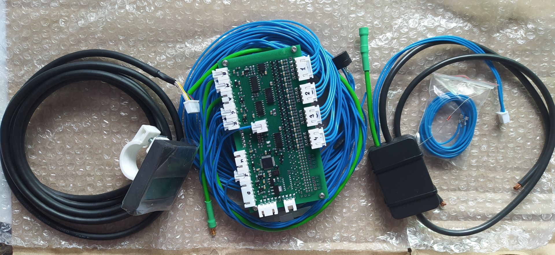

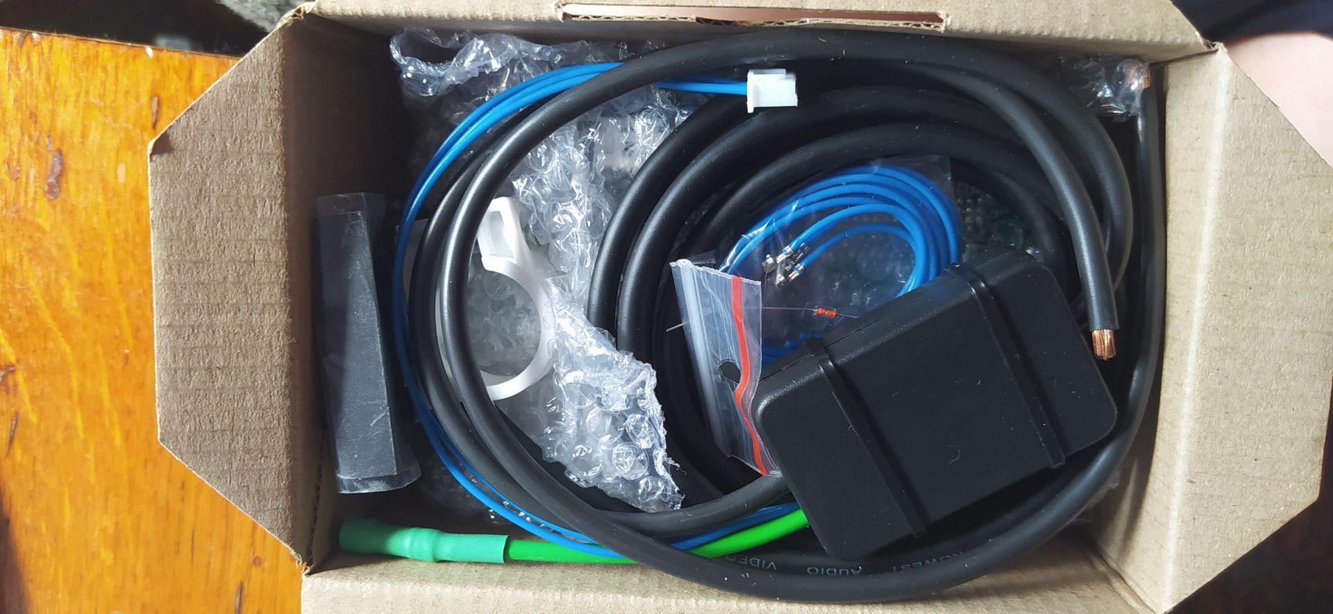

отримав
IMG_20210812_182752.jpg [ 240.16 КБ | Переглядів: 11596 ]
IMG_20210812_185259.jpg [ 349.36 КБ | Переглядів: 11596 ]
розмірковую як узгодити з контролером та дисплеем Kunteng... :?
mr.Dream писав(ла):
Потрібно вказати лише кількість пар полюсів допоміжного "енкодера", а це скоріш за все = 10. Хоча трапляються різні варіанти.
дякую. так, там 20 магнітів, тобто 10 пар.
