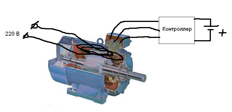

-=TRO=-, красивая идея со стабилизацией тока. Но я хотел бы пойти ещё дальше. Применить принцип электровелосепилистов, у которых, говорят, контроллер совмещено с зарядным.
Во время рекуперации контроллер работает как зарядка. Мощность контроллера обычно намного выше мощности зарядки. Появляется мысль, а что если для зарядки намотать на двигатель специальную зарядную обмотку. Во время зарядки её включают в сеть и двигатель начинает работать как обычный трансформатор. Контроллер запускается в режиме рекуперации. И у нас получается система зарядки.

Можно пойти дальше, и подумать над подключением сети непосредственно к контактам контроллера.

Гениальная идея. И главное, не сложная и не получиться то не может ! Правда развязки с сетью нет ! Но может Коллеги -ЭлектронПрофи что нибудь придумают,

У велосипедистов я знаю только макс-контроллер который учавствует в зарядке, и то ему нужно от блока питания подать напряжение ниже напряжения батареи и внешний накопительный дроссель. Короче простой буст с использованием мозгов и ключей контроллера.
Что же касаемо дополнительной обмотки на двигатель, то в движке ей места нет, а отвоёвывать место у имеющейся обмотки это уронить мотор по максимальной мощности и КПД. К тому же я не вижу способа реализации (куда конкретно мотать чтобы и двиг не крутился и напряжение в обмотки к контроллеру наводилось.). А напрямую без развязки фазным цеплятся, так можно и контроллер попалить, если у него параметры на амплитудные сетевые напряжения не расчитаны.

Ну можно собирать специальный двигатель для электромобилей с формой железа удобной для обмотки зарядки. Эта обмотка может быть не внутри двигателя, а снаружи. Раздумываю как при этом заставить двигатель не крутиться.

А идея с дополнительной обмоткой хороша, только как заставить мотор не вращаться? Надо думать.
