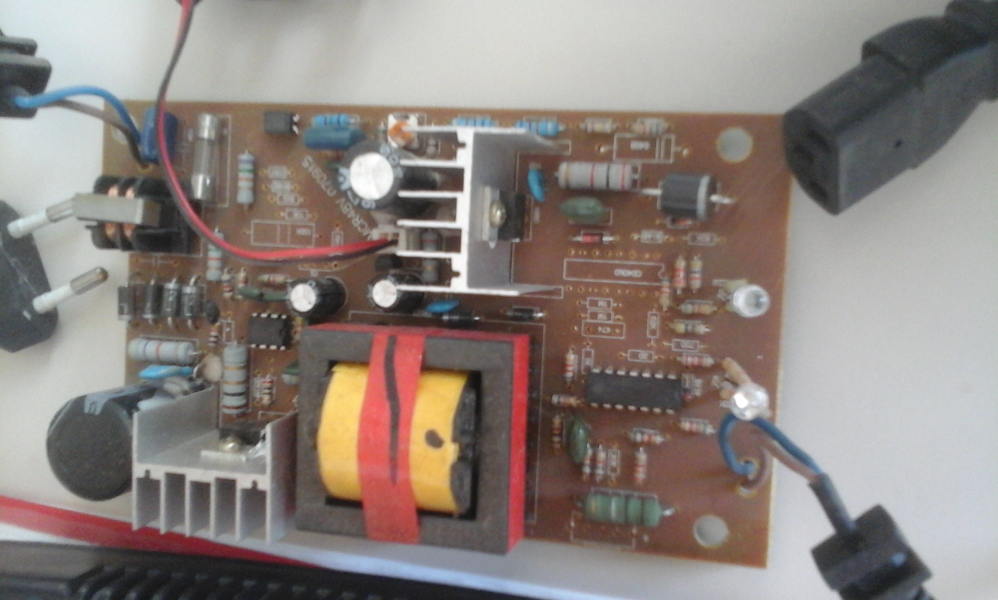

Собственно станет вопрос о переделке и не у меня одного это желание.
Имею такое штатное ЗУ для Сити Ката.
2017-09-28 10.53.28.jpg [ 626.12 КБ | Переглядів: 4284 ]
2017-09-28 10.54.02.jpg [ 638.5 КБ | Переглядів: 4281 ]
2017-09-28 10.55.46.jpg [ 686.37 КБ | Переглядів: 4284 ]
И основне питання?
Як і що необхідно перепаяти для того щоб це ЗУ заряжало АКБ с пакетів 15Аг за формулою 14S або 14S2P?
Зараз вихідна напруга 56,5 вольт, а треба щоб було 59 або 60 вольт.
Може хто підкаже і я цю задачу вирішу лише за допомогою консультацій?

Автор:  Vig [ 28 вер 2017, 18:03 ]
Заголовок повідомлення:  Re: ЗУ QS-2 48V\20Ah (из Pb в Li)
Какие чипы стоят в выходной части ?
Автор:  Kapral88 [ 30 вер 2017, 08:44 ]
Руслан и Людмила писав(ла):
Может и так. Дельта стоит 500 гривен.
Но напряжение там точно регулируется от 35 до 60 вольт?
Вот Дима пишет: Дельта 500грн, ток от 7 до 30а. Флетпаків немає зараз.Дельта 28*12*9см.
пользуюсь такой дельтой уже больше года,заряжаю "монстры" 37а.ч 14s,напряжение регулируется с "морды" до 60в, а если залезть во внутрь, то можно и до 66в. Ток выставил 12а, тоже с "морды", но говорят что меньше 8а не выставляется.пробовал ставить 20а, но греются зарядные провода, мне хватает и 0.3С. я доволен, для моих нужд большего и не надо.для другой батареи,16S,прикупил чероки, но там регулировки выводили под заказ,тоже хорошая зарядка.
