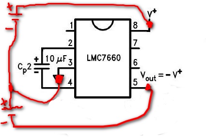

Давно хотел проверить натурно.
Взял 2 банки 18650 ионок с остаточными ~1500мАч
Одну зарядил, вторую разрядил
Включил последовательно по схеме 2S
Взял микросхему ICL7660 (20шт. за 0,89уе с алика)
Добавил конденсатор 10мкф
Присоединил к банкам по вот такой схеме (ахтунг каракули):
unnamed.jpg [ 25.45 КБ | Переглядів: 19912 ]
Микросхема подключает конденсатор то к верхней банке, то к нижней,
и так 10 тысяч раз в секунду.
Замерил напряжения на банках 3,5639 и 4,1640
Через 2-3 часа стало 3,5921 и 4,1522
Оно конечно мизер, но поглядим что будет через сутки, двое, неделю.....

#100082Повідомлення 28 лют 2020, 02:33
Дякував (ла) 23 Подякували 60
Den Tumanov писав(ла):
Тумблер делает это быстрее {!_!}
Ваши тумблера, на этой схеме могут делать только КЗ. Ячейка 2 минусом в обрыве. Это не годится!

Вчера с утра эксперимент стартанул заново,
так как кое кто то из коллег любопытствовал и оторвали плохо припаянный проводок.
время / ___дата__ / V банки1 / V банки2
07:00 / 27.02.2020 / 3.6515 v / 4.1274 v
12:00 / 27.02.2020 / 3.6729 v / 4.1126 v
16:00 / 27.02.2020 / 3.6863 v / 4.1028 v
07:00 / 28.02.2020 / 3.7307 v / 4.0716 v
Как видим обе ячейки медленно но уверенно идут к общему напряжению.
Поскольку расбаланс в батарее дело не быстрое,
то думаю с балансировкой тоже сильно спешить некуда,
особенно учитывая что в данном случае она постоянная и беспрерывная.
К тому же я планирую этот вариант добавлять к БМС в помощь стоковой резистивной балансировке.
Про тумблера и другого принципа балансиры сюда лучше не вбрасывайте,
не тратьте время, я этот флуд буду отсюда убирать (на правах модератора)

А что даст изменение ёмкости конденсатора? Если скажем увеличить емкость в два раза, быстрее не будет балансировать?
#100105Повідомлення 28 лют 2020, 12:09
Звідки: Троицк
Выходной ток 10ма - ограничен видимо нутрями микросхемы, так что увеличение емкости ничего не даст.

А существуют ли фабричные аналоги? или это лично Ваша идея? (Обращаюсь к ТС)
#100585Повідомлення 06 бер 2020, 20:54
Идея применить эту микросхему не моя, подглядел в интернете, если на глаза попадется первоисточник дам ссылку непременно.
Вот нашел https://mysku.ru/blog/aliexpress/30793.html
Кстати наш председатель на этом форуме уже давал ссылку на применение этой микросхемы в качестве балансира вот тута: https://electroavtosam.com.ua/forums/viewtopic.php?p=23211#p23161
Для безопасной и стабильной работы, лучше добавить вблизи микросхемы два конденсатора, параллельно каждой из банок, а то у меня во время подключения (когда подключено только 2 провода) микросхема начинала греться, и первая с которой начинался эксперимент сгорела таки когда отвалился один проводок, вчера была заменена и эксперимент начался по новой.
Что касаемо аналогов, то практическое большинство конденсаторных БМС работают по тому же принципу.
