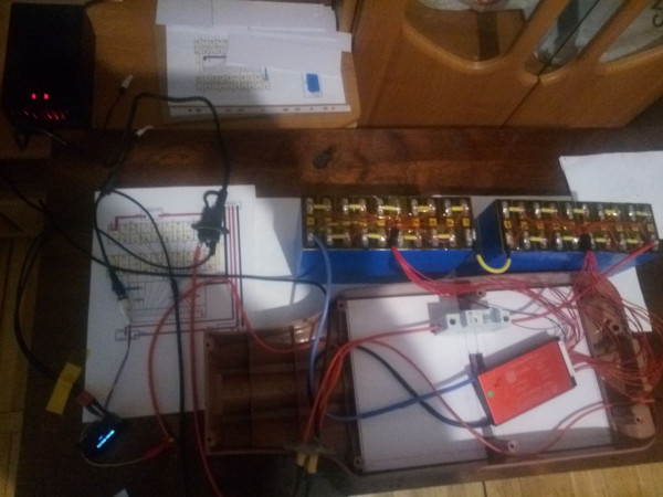

Всім доброго часу доби!
Вирішив створити нову тему, так як в чужій вести обговорення не гарно!
Передісторія, оскільки за шість років експлуатації електровелосипеда benlin 450W,свинцевий акумулятор накрився, то вирішив зібрати новий. Щодо вибору хімії акумулятора, зупинився на залізофосфаті, так як ці акумулятори більш безпечніші в експлуатації. Так вони важчі, дорожчі за літій-іонні, але безпечніші. При чому залізофосфатний акб стоїть на електро альфі і проблем з ним не має! Взяв у твердому корпусі на 14А/г.

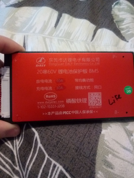

Суть броблеми така, що БМС (червона DALY), не хоче балансувати в кінці заряду! :?
Сьогодні прийшов зроботи, перевірив загальну напругу на акумуляторі, а також заміряв на кожній ячейці. Одна ячека - 3.50В, ще сім ячейок - 3.48В і 12-ть ячейок - 3.49В. Підняв напругу на ЗП з 73В до 75В і навіть ставив 76В. Включив зарядку, зарядка пішла, струм з 5А, різко знизився до 0, ваттметр, який був підруками нижче 100мА не міряє(, засвітився зелений світодіод і все. При 73В, підключав мультиметр і струм із 100мА повільно знижується і за 15-25хв лише 14мА і так тримається довго (залишав на дві години). Через 13хв, включилася зарядка, я якраз міряв ще раз ячейки)). На вискочці напруга макс. була 3.78 і БМС відключила заряд і більше години уже стоїть на зарядці і вже БМС не включала балансування. При першому включенні балансування, корпус(пластмаса) знизу трішки нагрівся, значить щось вона балансує, но як на мене не зовсім коректно.Балансування включилося, коли на ячеці було 3.5В. Таке враження, що для БМС 3.5В, то повністю заряджена ячейка. Дальше після одного такого толчка, напруга 3.55В тримається довго.
Не виключаю той факт, що зарядка не може дозувати малими струмами.

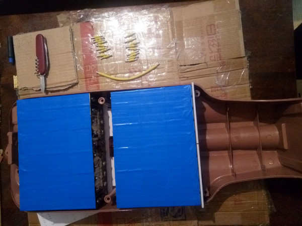

Коментарій до файлу: Примірка установки в штатний корпус
IMG_20200611_194606.jpg [ 279.67 КБ | Переглядів: 15077 ]

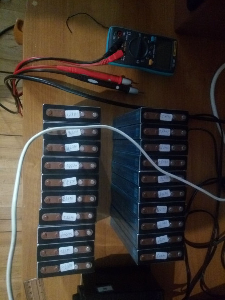

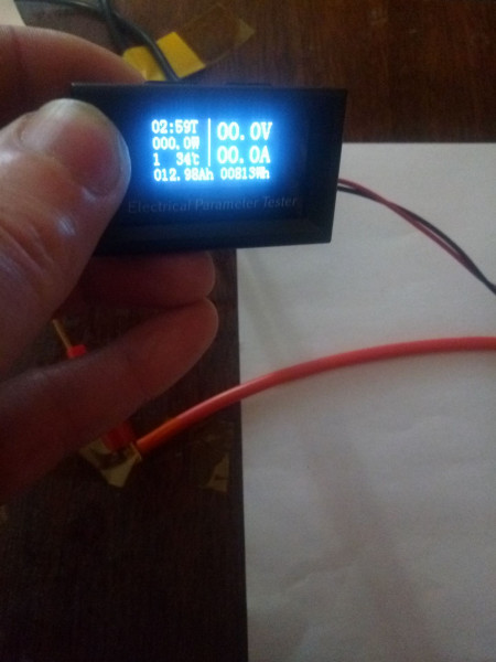

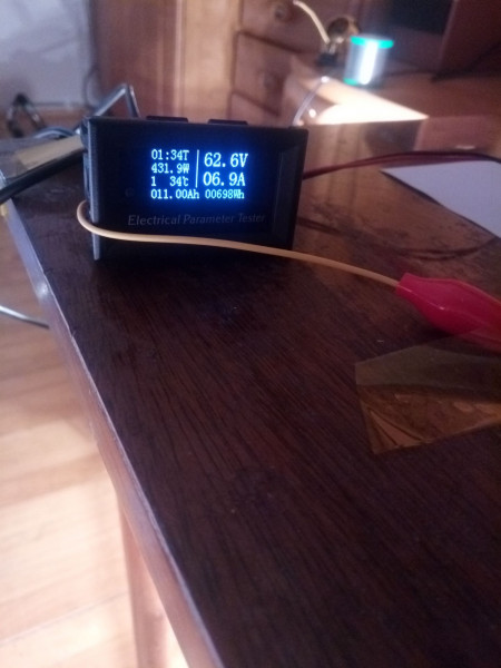

Перед збіркою, ячейки по одній були заряджені аймаксом, потім запаралелені для вирівнювання, які стояли декілька днів, бо була інша робота. При збірці на всіх ячейках, напруга була 3.52В.
Коментарій до файлу: Вирівнювання...

Коментарій до файлу: Перша зарядка після розрядки навантаженням. Влилося майже 13А/г

Коментарій до файлу: Розряд автомобільними лампочками 6шт 90Вт, 7А
IMG_20200616_194712.jpg [ 216.19 КБ | Переглядів: 15074 ]

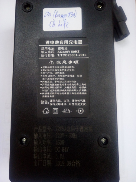

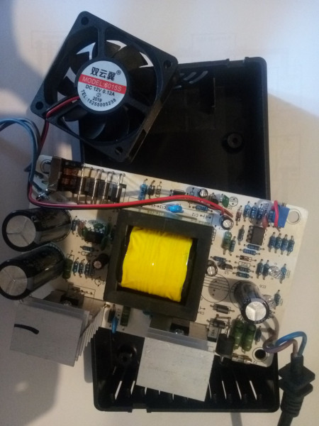

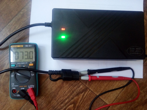

Ось так виглядає ЗП...

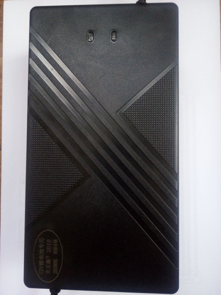

Коментарій до файлу: ЗП lifepo4 73В 5А

Пороги відключення на ячейку, низ - 2.2В, верх 3.78В, балансування вкл. - 3.50В на декілька секунд, більше чомусь не включається :(
Оскільки нижче 3.50В, зарядка все таки включається, то думаю, що ЗП можна виключити зі списку проблеми в зарядці. Вище 3.50В, заряд відключає все таки БМС.
Колеги, в кого, які припущення, висновки, ідеї, щодо роботи поведінки даної БМС, а саме режиму балансування ?

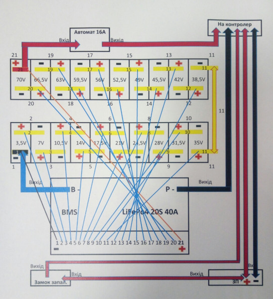

Перед тим, як збирати та підключати ячейки в акумулятор, накидав схему. Балансуючі провода після пайки перед підключенням роз'єму до БМС, тричі перевірив мультиметром. Загальну напругу між плюсом та мінусом, потім, всі ячейки відносно мінуса(чорного проводка) на набір напруги і на останок, перетицькав кожну ячейку. Плюсовий провід іде з акумулятора, 20 ячейки +, через автомат на навантаження та зарядку, синій провід з БМС, іде на мінус першої ячейки акумулятора. Чорний провід з БМС, іде на навантаження та зарядку. Акумулятор складається з двох секцій по 10 шт. З'єднання ячейок за допомогою пайки, перемичками з провода - 12 AWG.
Може, я щось не так підключив, тоді прохання поправити мене!

Накидав схему підключення БМС до АКБ LiFePo4 20S...

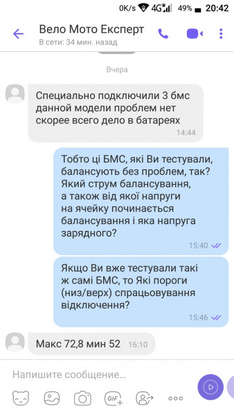

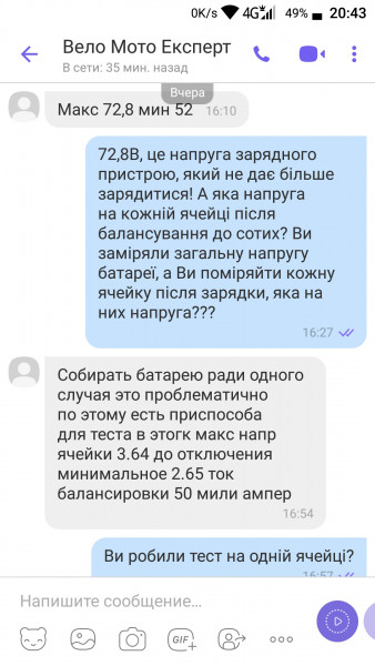

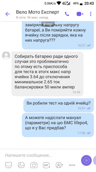

До речі, вчора надіслав мені відповідь, експерт даного магазину. Як я і думав, винуватий буду я або мої акумулятори)). Ось так то! :( На мою відповідь надіслати параметри (мануал) даної БМС - тишина! А після того, як мені написали, що балансування 50мА, що навіть китайці такий струм балансування не пишуть, то я зрозумів, що вони так тестували ці БМС, що аж гай шумів). Щоб не цитувати, коротка розмова по вайберу на скриншотах...
