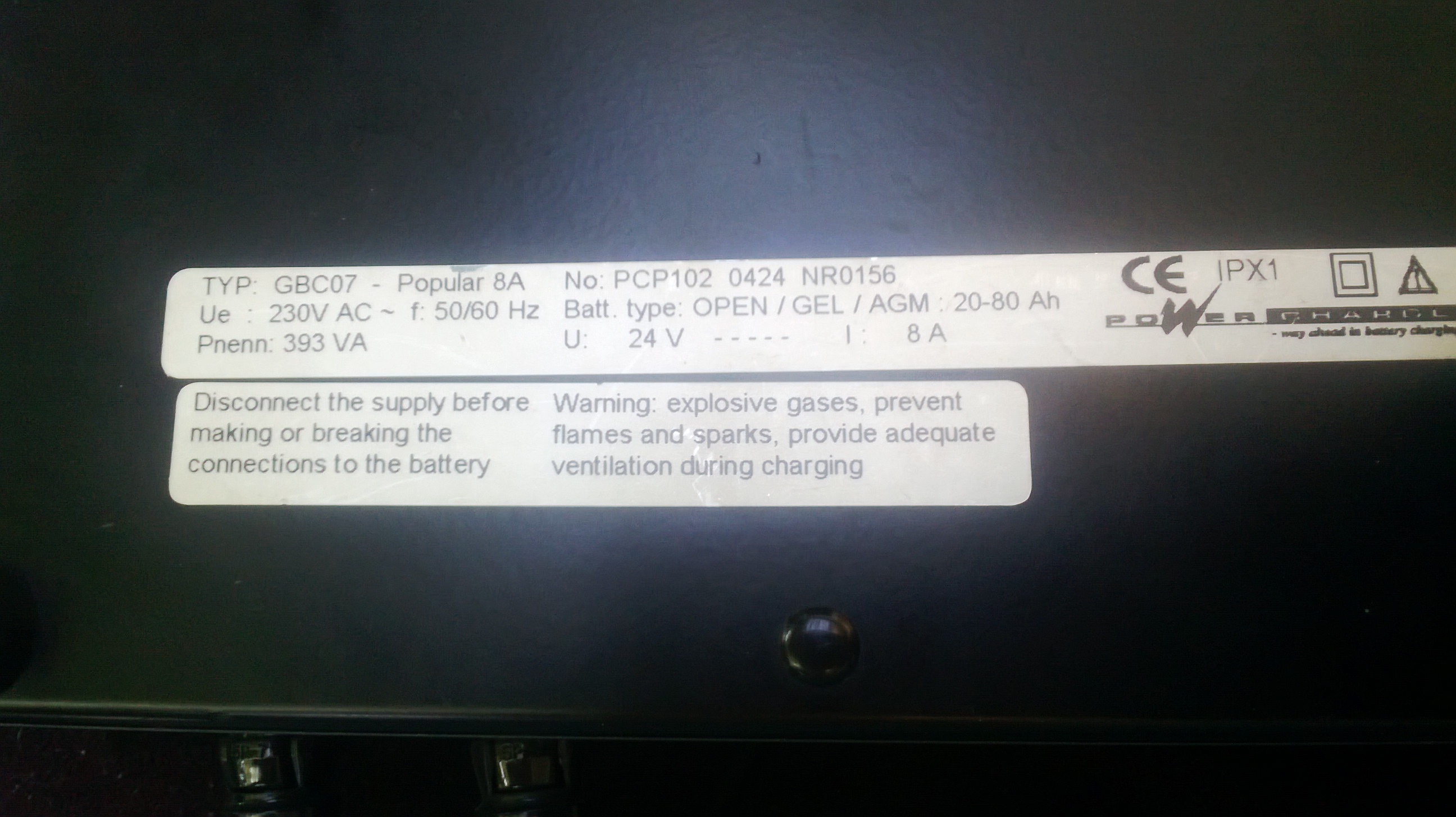

Если такая тема уже поднималась извините не нашел.
Вопрос в том можно ли автоматической зарядкой на 24в от свинца заряжать литий?
WP_20150516_011.jpg [ 981.75 КБ | Переглядів: 5987 ]
Тех параметры подобной зарядки.
Напряжение адсорбции 28,8 В DC
Напряжение плавающего заряда 27,6 В DC
Напряжение хранения 26,4 В DC
У меня АКБ литий-марганец 7х3 и смарт БМС.
Макс 4,2в на ячейку
Если выставить на БМС макс 4,1в на ячейку получим 28,7в почти то что нужно.
Можно выставить на БМС макс 4,12в на ячейку получим 28,84в.
Подскажите рабочий ли такой вариант и какие в нем минусы?
#59936Повідомлення 03 черв 2018, 11:17
Можно. Но почти все свинцовые зарядки имеют защиту от перезаряда. Поэтому если ваш литий будет заряжен более чем на 50-60% зарядка не включится. А вот если заряд будет ниже, то она включится и доведёт заряд до 100%.
#59945Повідомлення 03 черв 2018, 14:12
Можно заряжать, обязательно проконтролировать верхний предел, чтоб не было перезаряда, а то на заборе тоже написано. Только дозаряжать до верхнего предела свинцовые не хотят, пока напряжение не упадет на пару вольт. Скажем в вашем случае это при 28,8 она отключилась и не включиться пока напряжение не упадет примером до 26В, или ток заряда не поднимется больше определенного порога. viewtopic.php?f=48&t=2222&hilit=%D0%B7%D0%B0%D1%80%D1%8F%D0%B4%D0%BA%D0%B0&start=45#p56703
viewtopic.php?f=63&t=2108&hilit=%D0%B7%D0%B0%D1%80%D1%8F%D0%B4%D0%BA%D0%B0+%D1%81%D0%B2%D0%B8%D0%BD%D1%86%D0%B0
https://electrotransport.ru/ussr/index. ... ic=16752.0
https://electrotransport.ru/ussr/index. ... ic=16589.0
https://electrotransport.ru/ussr/index. ... ic=45563.0
#59954Повідомлення 03 черв 2018, 15:27
а еще не забывайте о БМС , она при балансировке периодически отключает зарядку , а после этого свинцовая зарядка может уже не включится , и у вас будет хроническая разбалансировка аккума
#59963Повідомлення 03 черв 2018, 17:53
Лучше переделать зарядку и спать спокойно.
#59987Повідомлення 04 черв 2018, 07:25
Звідки: Тернополь
Дякував (ла) 14 Подякували 7
Мій електротранспорт: Permobil 2K
Хочу електротранспорт: Rollstuhl Segway
Спасибо за ответы.
Понял что заряжать можно но не нужно :D
Разве что когда Дельта сломается и АКБ будет посажен, то свинцовой зарядкой под присмотром можно зарядить.
