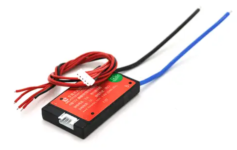

Добрый день, порекомендуйте пожалуйста BMS плату для сборки из 4 аккумуляторов LiFePO4 55Ah каждый. Используется для питания эхолота. До недавнего времени стояла такая плата (DaLy LiFePO4 12V 4S 30A). При попытке завести автомобиль - накрылась...
Заранее спасибо.

Спершу треба визначитися для яких цілей потрібна плата BMS.
Для запуску автомобіля чи тільки для живлення ехолоту?
А потім, виходячи з потрібних технічних умов, вибирати BMS.
Для живлення ехолота і попередньої було більш ніж достатньо.

Дякую за відповідь, викростовується для живлення ехолоту та надування пвх човна.

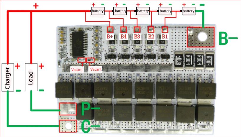

Купив собі 100 Амперну БМСку на аліекспресс 5S, вони ще бувають на 4S і 3S з перемкнутим першим, або першим і другим каналами.
bms.jpg [ 77.27 КБ | Переглядів: 12347 ]
Поставив на стенд, і бачу що балансировка вмикається на 3,4в... Думаю щось малувато, зазвичай для ліфера робили на 3,65, а відсічку на ~3,9.... Поліз читати опис, а там дійсно балансування 3.355-3.455 V , а відсічка 3.61-3.69 V .... Тепер сиджу думаю, гарно це для мене, чи погано..... Для батарей які постійно стоять на дежурній зарядці в бесперебійнику мабудь гарно, для того і брав.
Викоротив перший канал, виставив на зоставшихся по 3в, а розрядні ключі не вмикаються... :(
Мабудь діло не тільки в одній перемичці, може вони ще мікросхему програмують на потрібну кількість каналів, і треба було брати на 4S... ось тільки в продавця для ліферу була тільки 5S, а іньші варіанті S вже тільки для звичайних іонок..... мабудь попандос
P/S/ Розібрався, мало викоротити перший канал, треба ще пермичку біля мікросхеми поставити...щоб вона на перший канал закрила очі
БМСку купував тут https://www.aliexpress.com/item/1005004893408480.html

Користуюсь такими вже давно, тільки для LIion - ось по силці показано що комотувати на разну кількісвть комірок
https://ev-shop.prom.ua/ua/p1561144294-bms-100a.html
Ось собі зробив "приблуду", а в загалі про цю БМСку е неті гарний обзор.
Доречі в деяких платах після відключення АКБ по "низу" - щоб вернути іі в роботу треба короткочасно закоротити вх. та вих.(звісно по -)
