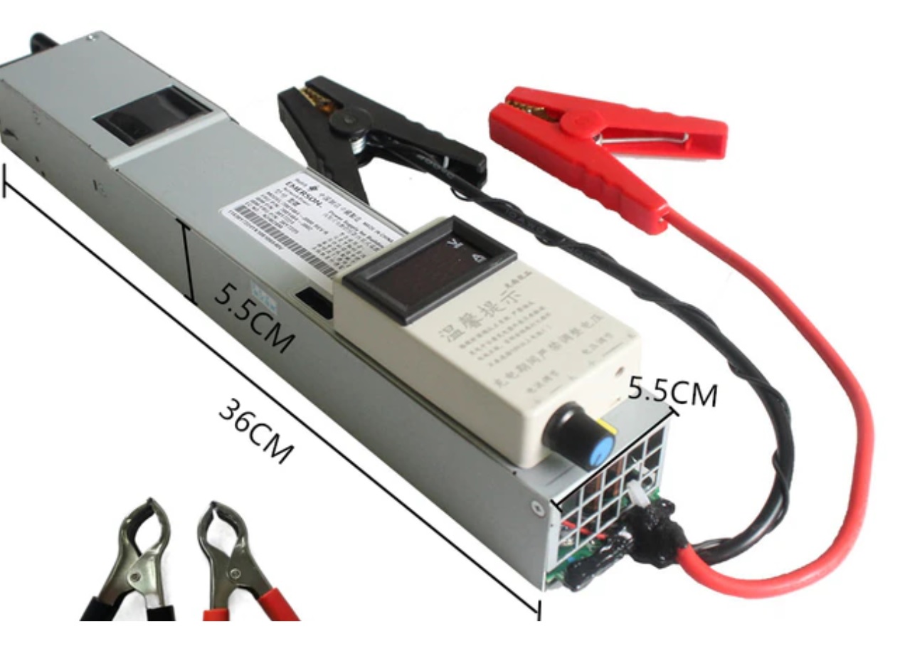

ось така зарядка є на алі - https://www.aliexpress.com/item/1005003186404371.html
5457745745.jpg [ 153.04 КБ | Переглядів: 12839 ]

Я уже понял что бюджетно не получится. Еще как вариант серверный блок и https://prom.ua/p1416401242-wuzhi-wz502 ... F_EALw_wcB

Wendeta писав(ла):
Так можна, або доробляти серверний БЖ до CC & CV, або якщо є БЖ ATX то взяти його замість серверного.
