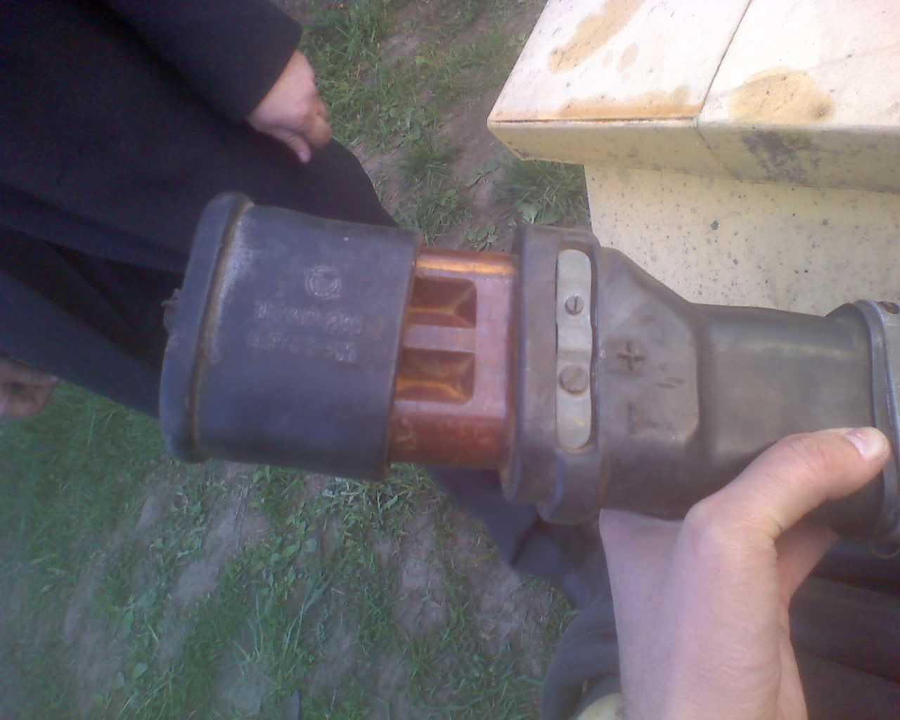

#20833Повідомлення 24 квіт 2016, 03:14
А чем такой разьем на стандартен?
И еслибы в клубе был коннектор "ПАПА" к такому разьему то и заряжались бы на выставке в музее авиации.

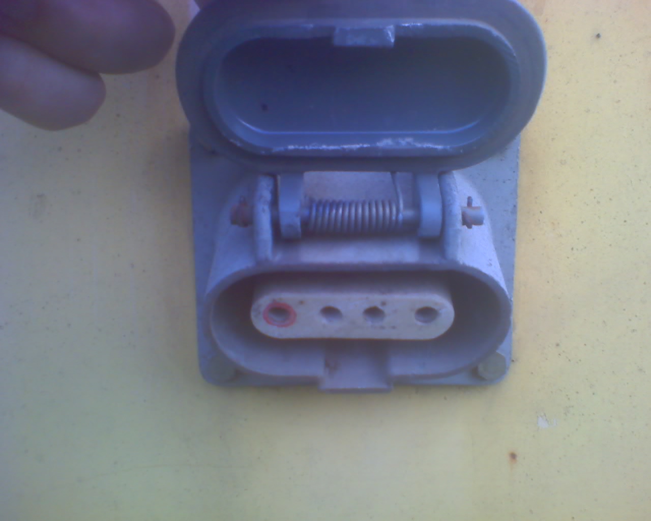

23-04-16_1906.jpg [ 154.27 КБ | Переглядів: 5379 ]
А там еще такие разьемы есть:
23-04-16_1909.jpg [ 230.63 КБ | Переглядів: 5379 ]
