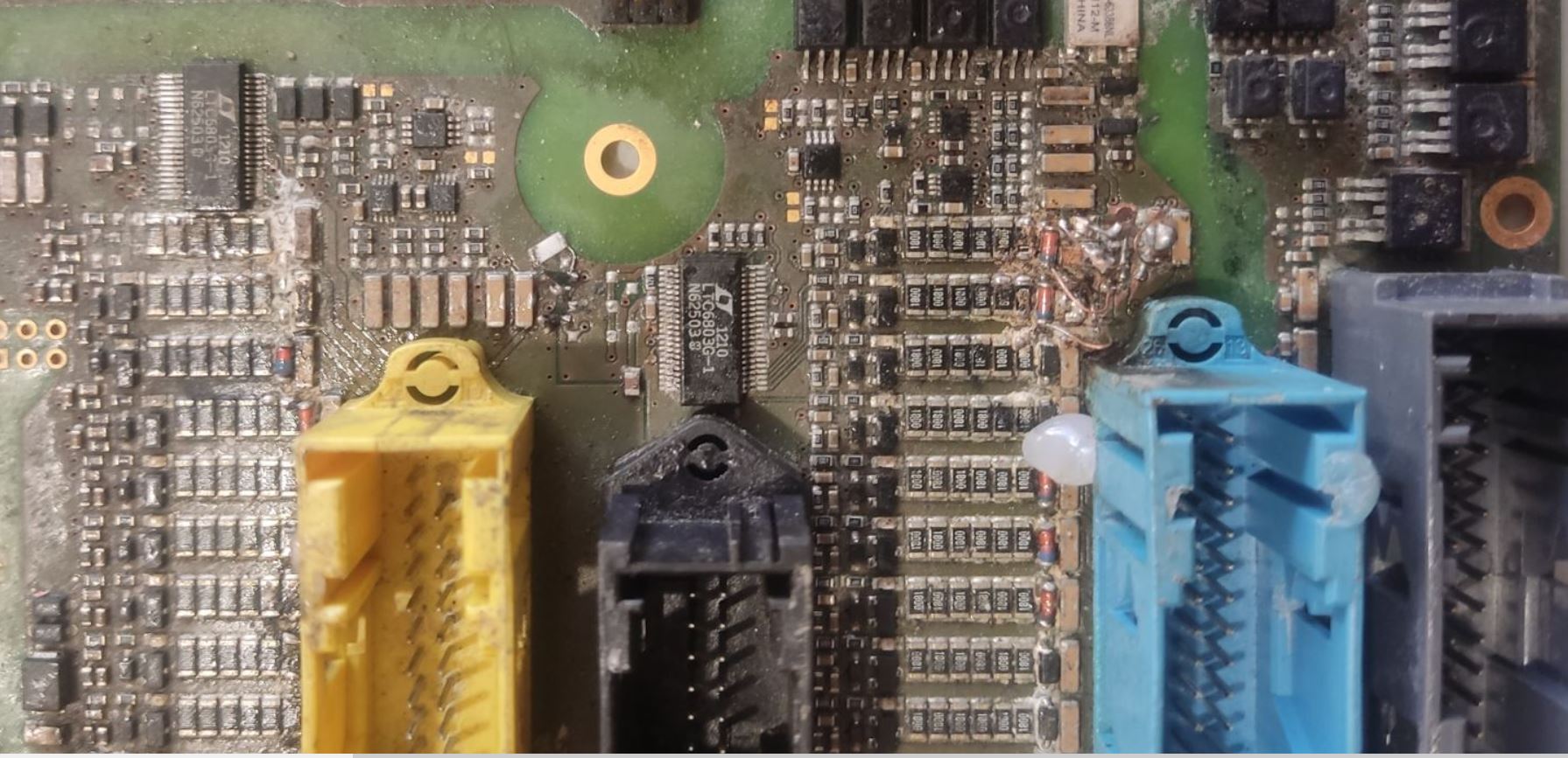

Доброго дня допоможіть з ремонтом ВМС плат стояли по дві в модулі батареї 96s lifion на Фіат панда Delta 1Зібрана на. Блоках MES-DEA
17318354010985306780226019706519.jpg [ 395.04 КБ | Переглядів: 9456 ]
17318356324662171400497467248652.jpg [ 440.91 КБ | Переглядів: 9456 ]
17318356631977903446904703176257.jpg [ 443 КБ | Переглядів: 9456 ]
17318356907423957141666152452427.jpg [ 338.84 КБ | Переглядів: 9456 ]

Судячи з фото там була волога і все добряче згнило і навіть горіло. Хтось вже копався. Думаю це кінцева. Або буде дорого і без гарантії.
БМС.JPG [ 244.29 КБ | Переглядів: 9441 ]
БМС1.JPG [ 93.81 КБ | Переглядів: 9441 ]

Плати в дуже плачевному стані. Мабуть краще намагатись розібратись в логіці зв'язку BMS з контролером електромобіля. Подивиться по дротам, чи їде з автомобіля на BMS шина CAN.

Я плати помив спиртом лак почав липнути і помутнів в радянських такого не було може їх залляти спиртом на декілька днів. Може весь розчиниться.
