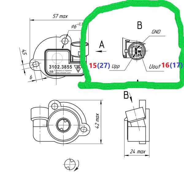

а шо куда подключать? вот схема с сайта производителя имею спросить чи пральна я пронумеровал к каким клемам на контроллере какие штырьки датчика подключать? :) или это непральна? 18 я так понял у них общий и его на GND, красный газ а синий тормоз

Upp - THROTTLE POT HIGH, Uout - THROTTLE WIPER, GND - POT LOW. Throttle type - 2

Огромное спасибище {!_!}
