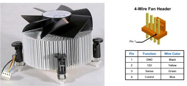

Коллеги, кто проконсультирует : Купил кулеры 12 в DC. Но проводков не два а четыре :белый ,синий ,зелёный и чёрный ? Подскажите, как включать ?
 Заголовок повідомлення: Re: Кулеры
#4678Повідомлення 21 вер 2014, 15:21
Звідки: Украина, Харьков
распиновка кулера intel
1_ GND
2_ +12 Вольт
3_ Датчик Холла
4_ ШИМ
C0203-Figure1.jpg [ 59.52 КБ | Переглядів: 7764 ]
#4683Повідомлення 21 вер 2014, 16:45
А, просто от + - 12 вольт , он не работает ? ? ?
#4685Повідомлення 21 вер 2014, 20:31
Звідки: Киев, Харьковский р-н
помоему работает. Подключайте к GND и +12В. Выбрали кулер не хороший... Это боксовый кулер процессора ИНТЕЛ. Они шумные!!! И очень плохой обдув. Есть много других интересных вариантов (выбирайте с большим диаметром, больше - лучше). И также желательно с подшипниками качения (ball bearing), они дольше прослужат чем "подшипник скольжения" (SLEAVE) при высоких температурах.
Вот например
#4686Повідомлення 21 вер 2014, 21:02
Звідки: Казахстан
Михалыч, здравствуйте, скажите для чего вы хотите использовать этот кулер?
Десктопные кулера заточены под отвод тепла с относительно небольшой площади.
Если нужен просто вентилятор, то вам дали ссылку выше.
От 12 вольт точно запустится.
#4687Повідомлення 21 вер 2014, 21:36
"Это, на всяк случай, для местного обдува вольто-добавки зарядника.
За консультацию спасибо!
............И, кстати, уже проверил . И бесшумно и прекрасно дует, за свои то 7ватт и 33 гривны !
