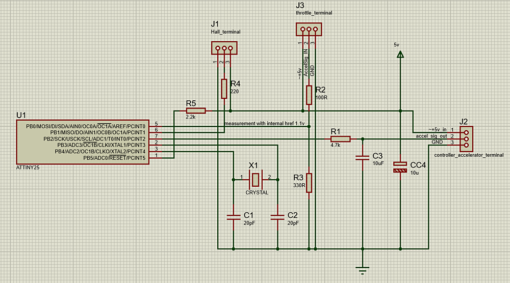

на пиропатрон.. ага, помоему с первого поста, если конечно его прочитать, понятно что речь о прослойке между педалью газа и контроллером... нет?.
например воттак http://pix.my/o/0pI17n?1529791763 (т.к. вход ручки газа обычно на котроллерах прямо на ногу мк, и потребления как такового нет, то он по идее даже ОУ не обязателен)
с помощь бутлоадера и rstdisbl можно высвободить пин ресета, перевесть на него сигнал с холла, а на pb0 повесить делитель на многооборотном резисторе, получив, какую-никакую но все таки возможность оперативной регулировки.
Попытался эту тарабарщину с феньки перевести на технический.
Например, вот по такой схеме ( http://pix.my/o/0pI17n?1529791763 (т.к. выход ручки газа обычно на котроллерах двигателя подается прямо на вывод микроконтроллера, и потребление незначительно, то по идее даже ОУ не обязателен)
С помощь загрузчика и халабала (переназначение выводов микропроцессора?) можно высвободить вывод перезапуска, подключить к нему сигнал с датчика Холла, а на вывод pb0 подключить делитель на многооборотном резисторе, получив, какую-никакую но все таки возможность оперативной регулировки.

схема выше - сделана в протеусе буквально за минут 7. а прошивку для мк под нее можно написать за час-полтора с перекурами, при чем успев ее протестировать. ага.

предлагается ограничивать сигнал(вольтаж) с датчика холла ручки(педали) газа посредством некой прослойки которая при своей работе будет опираться на текущие обороты двигателя (полученных с датчика хола и магнита установленного на валу либо каким-то другим способом).
цель - не дать контроллеру разогнать двигатель выше установленного предела и так сказать "пустить в разнос".
очень актуально при токовом(мощностьном) управлении двигателем.

alexteam писав(ла):
0pI17n.png [ 414.39 КБ | Переглядів: 17611 ]
Выкинуть кварц, сброс не трогать.
