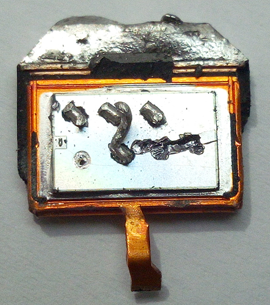

зовсім не маловатий. в нього напруга оборотнього лавинного пробою (працює як стабілітрон) мінімум 100В, при цьому струм максимум 20мкА при кімнатній і 250мкА при 125 градусів на кристалі. А індуктивності проводів зовсім не багато, щоби аж так по тепловому пробити кристал. У "інфінеони" вот по 100,8В пихали :) і ключі там бахали не від напруги, а від неконтрольрованого фазного струму на низькоомних двигунах, який міг запросто на порядок перевищити батарейне обмеження. А от затвор у польовика дуже чутливий до перенапруги. Навіть на наносекунди. Просто він настільки тонкий, що при 25в може відбуватись електростатичне руйнування оксиду діелектрика і застрягання (дифузії) в ньому металу з електродів. А от струмом вбити польовик дійсно важко.
Якщо комусь цікаво, нарив в арівах) колись випадково також вбив мосфет ірлб3034 через затвор і вирішив його розковиряти. Оригінал. Дивіться на розмір кристалу 8O
до кристалу було підведено 7 алюмінієвих (так, їх ультразвуком приварюють) провідників на витік.
3034.jpg [ 303.98 КБ | Переглядів: 22304 ]
