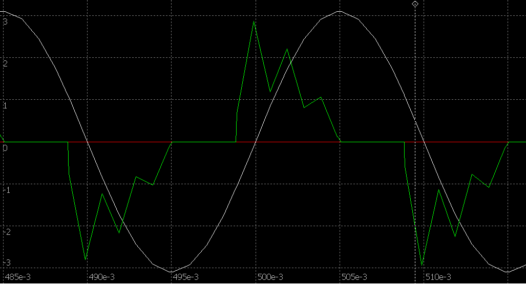

Кто то покупает, кому то интересно спаять самому. Особенно ватт эдак на 300.
На картинке ток через светодиоды.
Внизу линейка в секундах. Там и 200 Гц. мерцание)))).

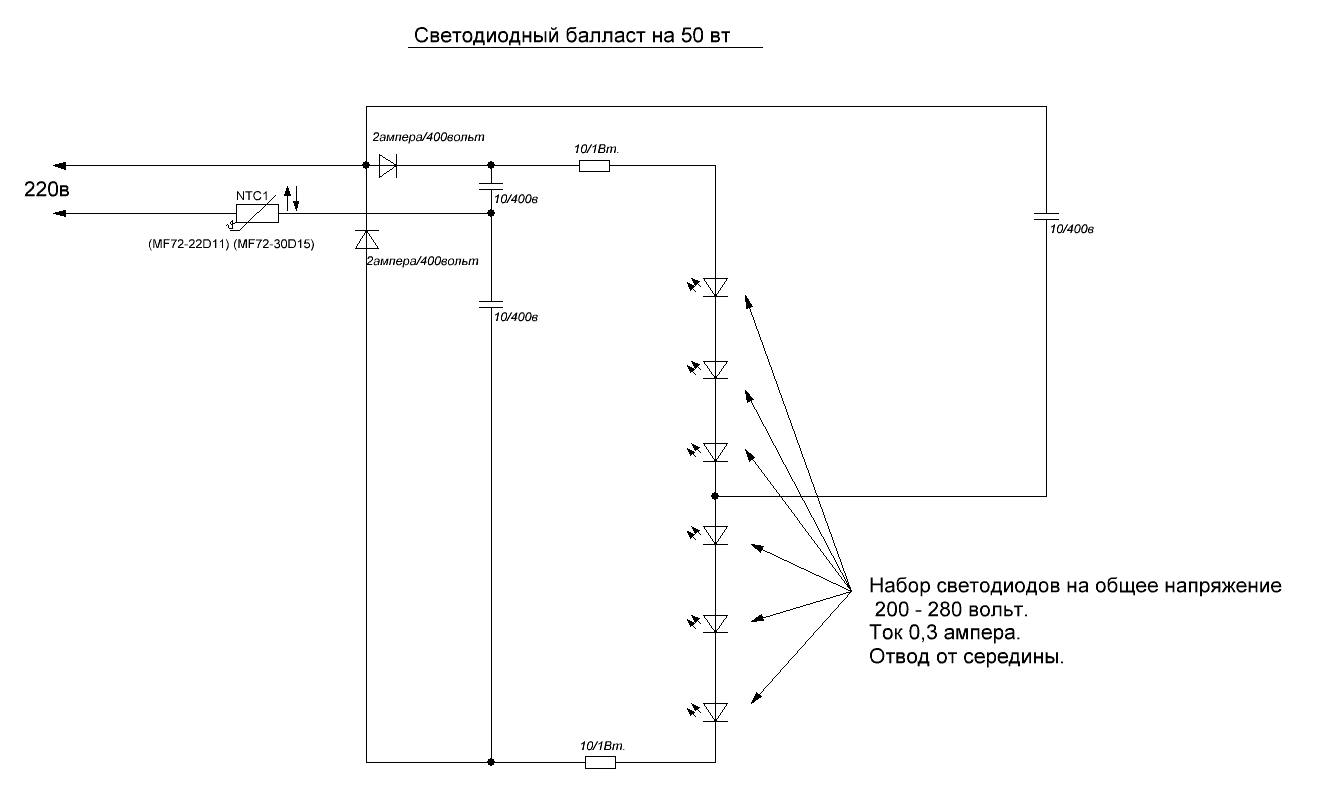

Проведя серию итераций и заменив конденсаторы на 10 мкф. можно поднять мощность данного простейшего драйвера до 55 - 60 ватт. Частота пульсаций 200 герц то есть самое то для сарая, гаража, подвирья.
Схема приведена.

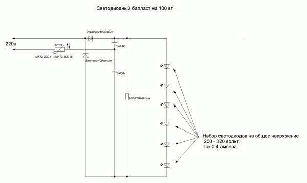

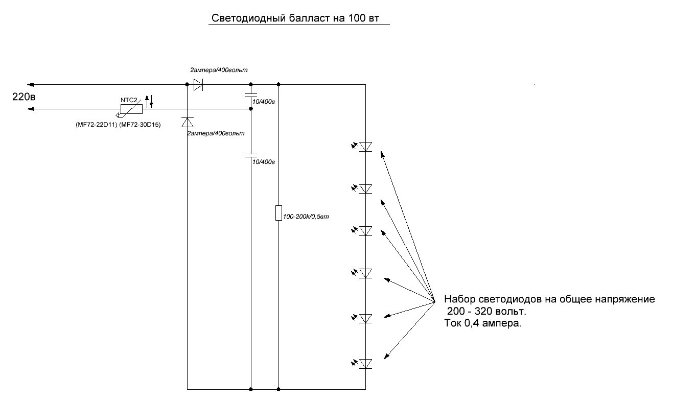

Для того же уличного освещения где пульсации не критичны можно упростить схему, собрав ее по схеме удвоителя напряжения.
Ниже схема светодиодного балласта на мощность светодиодного массива 100 ватт. Пульсации 100 Гц.

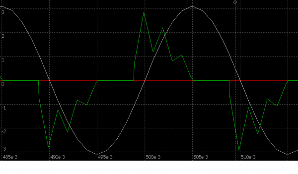

И соответственно его косинус или модно выражаясь - коэффициент мощности)))).
Зеленый цвет - потребляемый ток.
