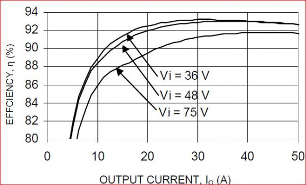

А промислові DC-DC які я хочу використати мають дуже гарний ККД (вважаю не досяжний для мріючого саморобника, і точно кращий ніж у звичайного побутового АТХ блока), і вони є на вторинному ринку за номальною ціною, і головне вони є у мене зараз і тут.
kkd2.JPG [ 51.07 КБ | Переглядів: 13884 ]
