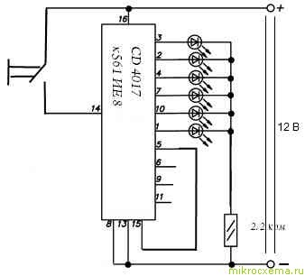

Самое примитивное, что находил вот:
98E34694-370B-42AF-BE8B-2BA5C80B41A5.jpeg [ 26.52 КБ | Переглядів: 16349 ]
Счётчик не катит - у него выходы с каждым тактом "переключаются" - гаснет предыдущий и загорается следующий. Получается эффект типа "бегущая точка". А нам нужен эффект типа "наполняющегося стакана" :lol: .

Дякував (ла) 1 Подякували 27
Тут можно репку почесать и к ИЕ8 поставить диодики чтобы получить светящуюся линейку.
