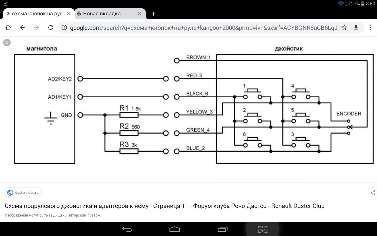

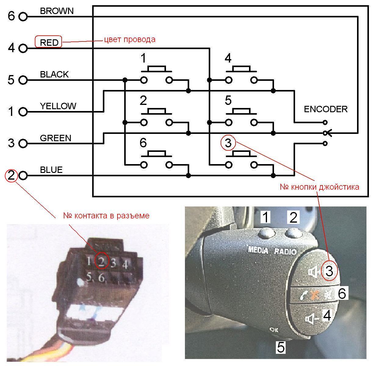

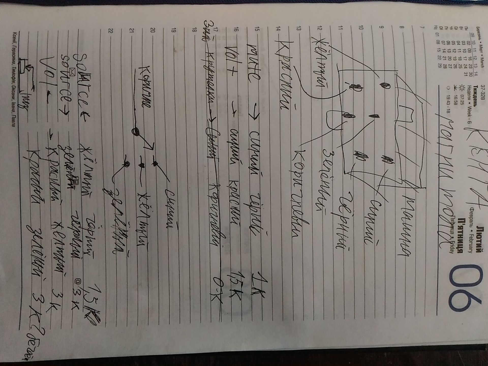

Зробив колись перехідник з підрульових кнопок Renault на магнітолу в якій є входи key1 key2.
    Проблема об'єднання була в трьох речах:
  • кнопки просто замикають контакти, но при цьому об'єднані в групи. Неможливо просто до кожної кнопки повісити свій резистор не розламуючи конструкцію машини. На старих машинах контакти кнопок мають свій не маленькій опір, що взагалі унеможливлює їх пряме підключення до контактів key1 key2 магнітоли.
  • магнітола на контактах key1 key2 просто міряє електричний опір відносно землі. Комбінація таких опорів і є натискання кнопок
  • "крутілка" взагалі просто по черзі замикає на загальну шину три контакту. Тут вже точно треба мікроконтролер, щоб переводити цю карусель замикань в натискання кнопок "+" "-". Усі схеми в інтернеті взагалі її не підключають.
Сам проміряв і в інтернеті знайшов таку ж схему підключення "лепестка":
6_ДУ РЕНО1.JPG [ 181.35 КБ | Переглядів: 7302 ]
Коментарій до файлу: Мої заміри распиновки
Распиновка кнопок руля.jpg [ 327.42 КБ | Переглядів: 7302 ]

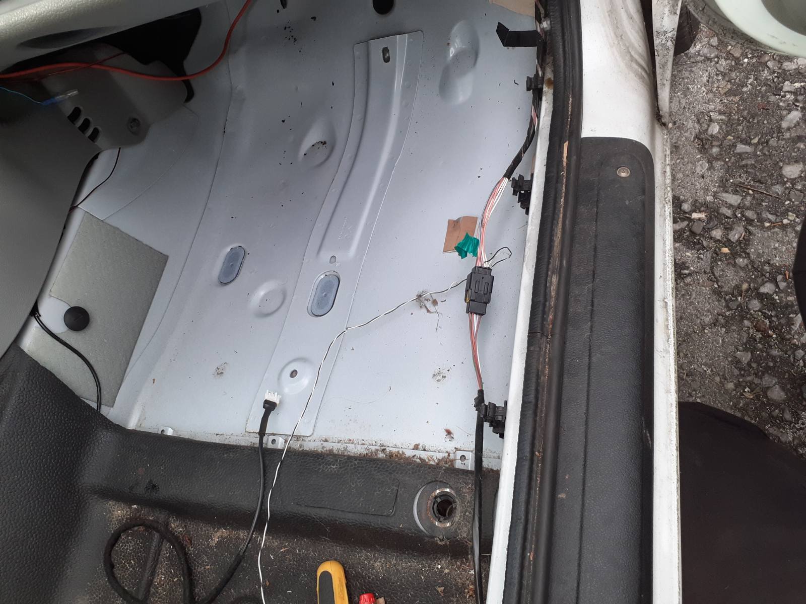

В вантажній версії Kangoo дроти до правого заднього динаміку закінчуються на роз'ємі біля стільця переднього пасажиру. Треба подовжувати. Фото взяв у Івана
изображение_viber_2019-10-03_17-35-20.jpg [ 209.87 КБ | Переглядів: 7300 ]

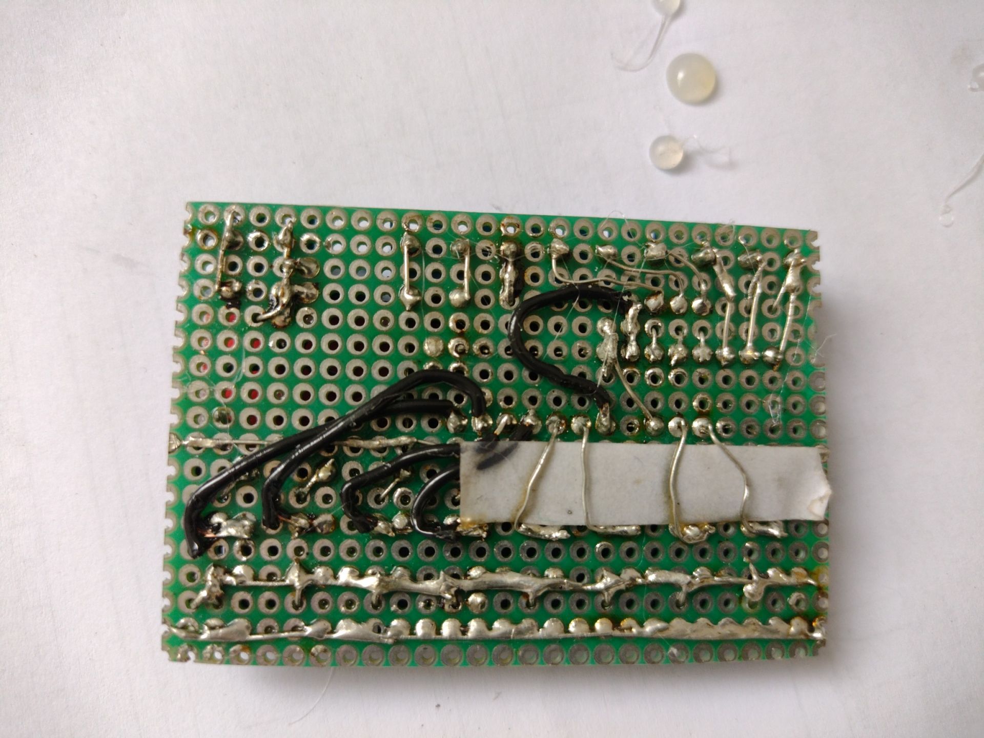

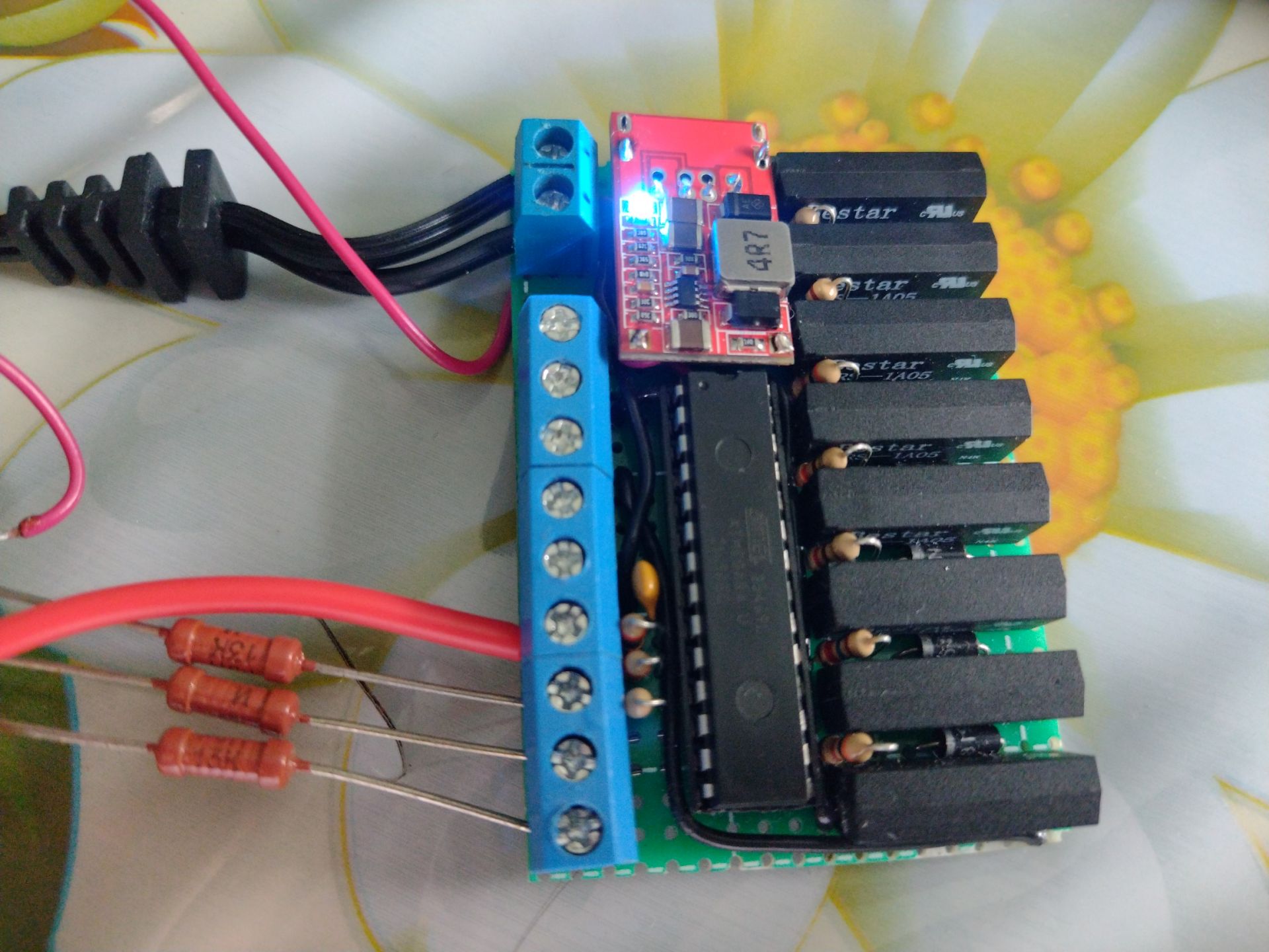

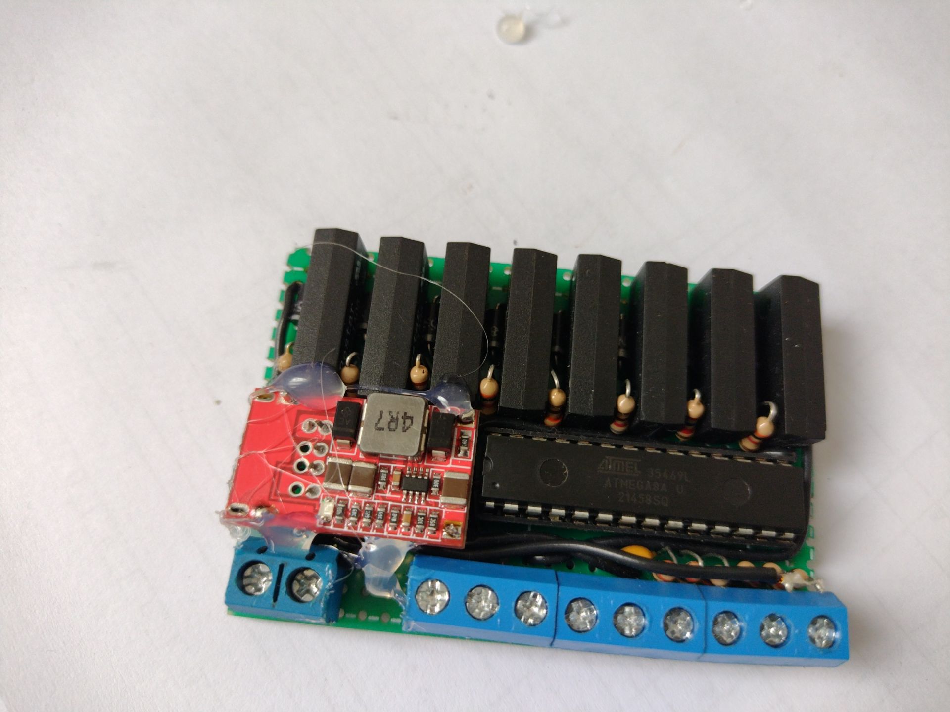

На виході перехідника вирішив не заморочуватись, а просто поставити купу герконових реле, які під'єднують до контактів key12 різні опори. Мікроконтролер повинен просто вмикати по одному з них, імітуючи натискання клавіш.

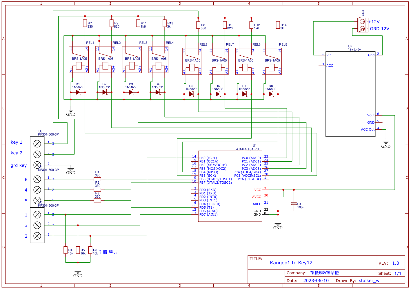

Схема перехідника Renault Key12.PNG [ 144.67 КБ | Переглядів: 7299 ]
20230707_153953.jpg [ 235.37 КБ | Переглядів: 7299 ]
20230707_154000.jpg [ 319.97 КБ | Переглядів: 7299 ]
20230702_171244.jpg [ 286.13 КБ | Переглядів: 7299 ]
#139394Повідомлення 28 квіт 2025, 09:03
Прошивку написав сам. Надаю лістинг під Atmega8.
В ній є місця, яки б я ще доробив: пришвидшив би опитування "каруселі", бо зараз крутілку руля треба крутити досить повільно. І більш коректно би відпрацьовував одночасне натискання клавіш.
В схемі ж на вході від кнопок треба додавати підтягуючи резистори в залежності від ступеня зносу контактів клавіш в машині. На фото вони в мене прикручені ззовні окремо.

 //if (liniya1 == 1) {enkoder_old = 1}; и так уже 1
 if (liniya2 == 1) {enkoder_old = 2;};
 if (liniya3 == 1) {enkoder_old = 3;};
 shina3_otkl;
 //старт таймера прерывания
// Timer/Counter 0 initialization
// Clock source: System Clock
// Clock value: 3,906 kHz
TCCR0=(1<<CS02) | (0<<CS01) | (0<<CS00);
TCNT0=0x00;
// Timer(s)/Counter(s) Interrupt(s) initialization
TIMSK=(0<<OCIE2) | (0<<TOIE2) | (0<<TICIE1) | (0<<OCIE1A) | (0<<OCIE1B) | (0<<TOIE1) | (1<<TOIE0);
// Globally enable interrupts
#asm("sei")
while (1)
  //основной цикл пуст. Всё работает циклично на прерывании Timer/Counter 0
Проект переходника.rar [1 КБ]
Завантажень: 244

По відгукам усі вони не підтримують "крутілку" на підрульовій пелюстці. І якщо машині більше 10 років, то взагалі глючіть через окислення контактів кнопок.
У них всередині набор резисторів, як показано ось тут на схемі. Тобто ви платите 500грн за корпус і 2 резистора, які не виконують те що потрібно.
Screenshot_2019-12-31-08-50-53.png [ 213.27 КБ | Переглядів: 7278 ]

Додаю распиновку підключення адаптера до штатного роз'єму підрульової пелюстки.
Распиновка перехідника.PNG [ 224.86 КБ | Переглядів: 7278 ]
