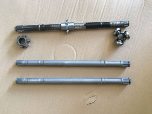

Ты знаешь,Лёша, я брал на заметку твою рекомендацию, но за пол года забыл. А тут пару недель назад решил поискать изготовителей такого вида изделий...чисто из интереса,сколько это стоит на сейчас. Сам же уже практически был готов (и собирался) к изготовлению втулки,подготовке кусков донорских полуосей и тд.
Наткнулся на упомянутых тобой TST :D .Название показалось знакомым,но про твою рекомендацию я всё равно не вспомнил...
Короче созвонился,узнал подробности и условия изготовления,цену. Прикинул,шо озвученная сумма очень даже приемлема. Кроме того это избавляло меня от довольно хлопотной процедуры подготовки/сварки и тд для сращивания.
Отвёз макет полуоси,эскиз,ответные части шрус-ов и через две недели (можно было бы попросить и за три дня,но я не торопился) забрал изделия обалденного на мою оценку качества

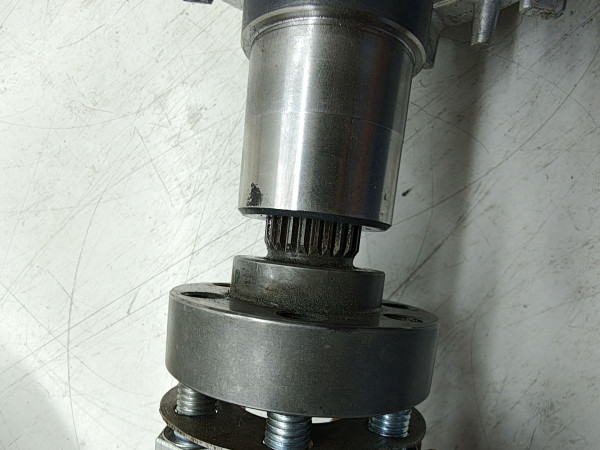

Так! Олег робить речі!Раніше для мене було величезною проблемою знайти виконавця подібних робіт.Зараз я маю впевненість що TST виконає для мене необхідні деталі, майже будь-якої складності і найвищої якості. Можна сказати що ця проблеми для мене зникла назавжди.
IMG_20250919_212600582_HDR.jpg [ 315.42 КБ | Переглядів: 9177 ]
Ось такі штуки роблять для мене.
ГАЗ 24 "Волга електро"
А091 "Богдан електро"
ХТЗ Е25 "Едісон"
VW T5 "Combi drive"
"Synchronous"
Volvo 740 GL EDSLab
Dong Feng EDSLab

…чего ж плюсминус :D ?! Есть точная цифра - 6 за полуось.
Не скажу, шо это прям даром, но поразмышляв , что если делать самому, то всё равно надо покупать донорскую полуось, точить (достаточно точно) втулку и оооочень тщательно проходить весь техпроцесс (не всё из этого бесплатно)
А тут достаточно предоставить образцы шлицов или внутренние обоймы шрусов и эскиз (или длину полуоси). Можно даже на пальцах обрисовать задачу - там люди понимают любые нюансы. Плюс к этому изделия изготавливаются из правильного материала и с соблюдением всех процедур. Уверен, что полуоси получаются не то что не хуже заводских, а даже лучше.
Проанализировав все вышеперечисленные моменты, а также учитывая что экономия времени просто колоссальная, лично я понял, что превышение чисто денежного выражения (незначительно) того стоит
