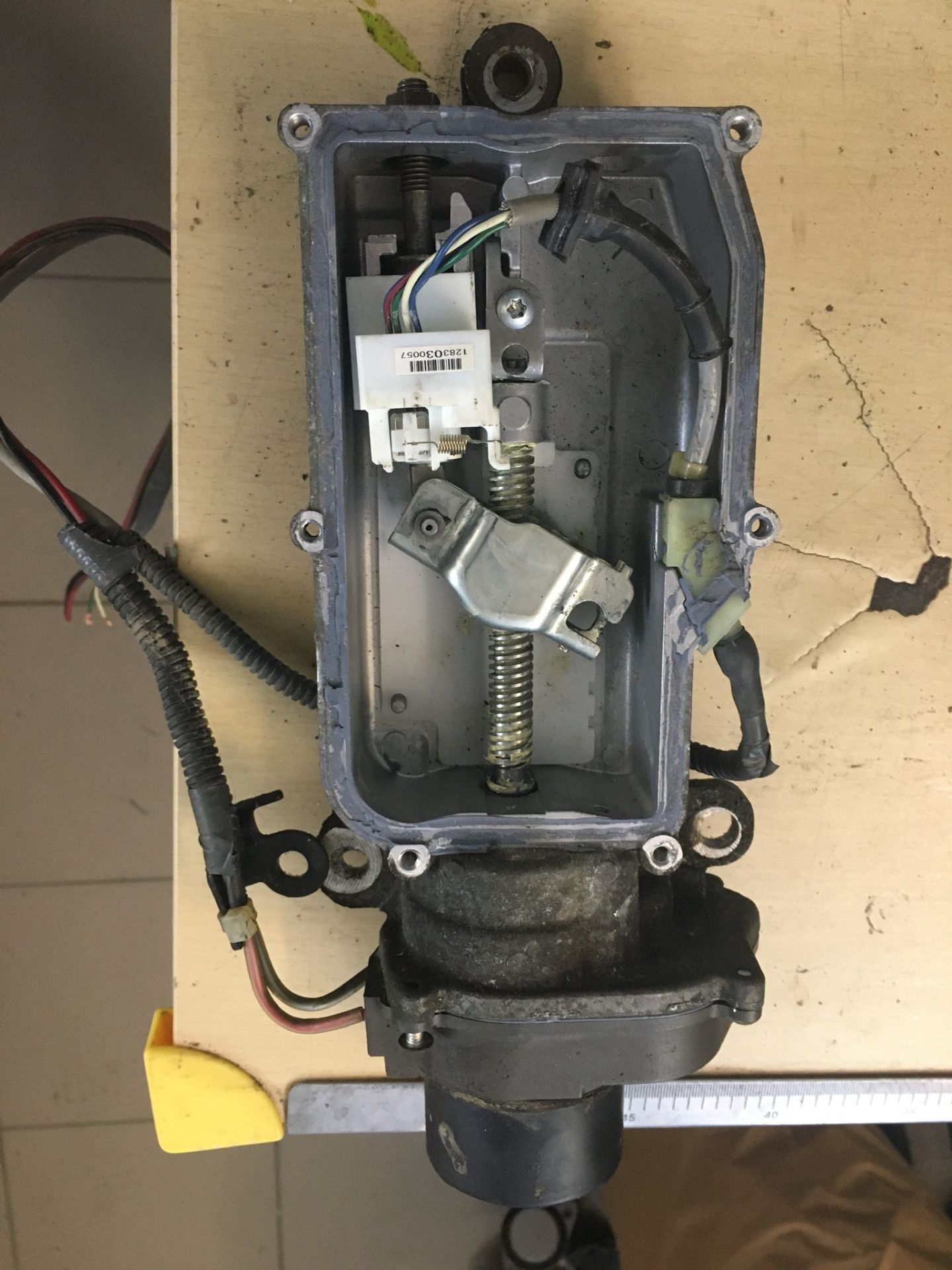

Для эксперимента (хотя и с дальнейшим практическим применением) купил электропривод стояночного тормоза (электроручник) от Ниссан лиф.
Принцип работы (по механике) в общем то понятен и расписывать не буду.
См. фото.

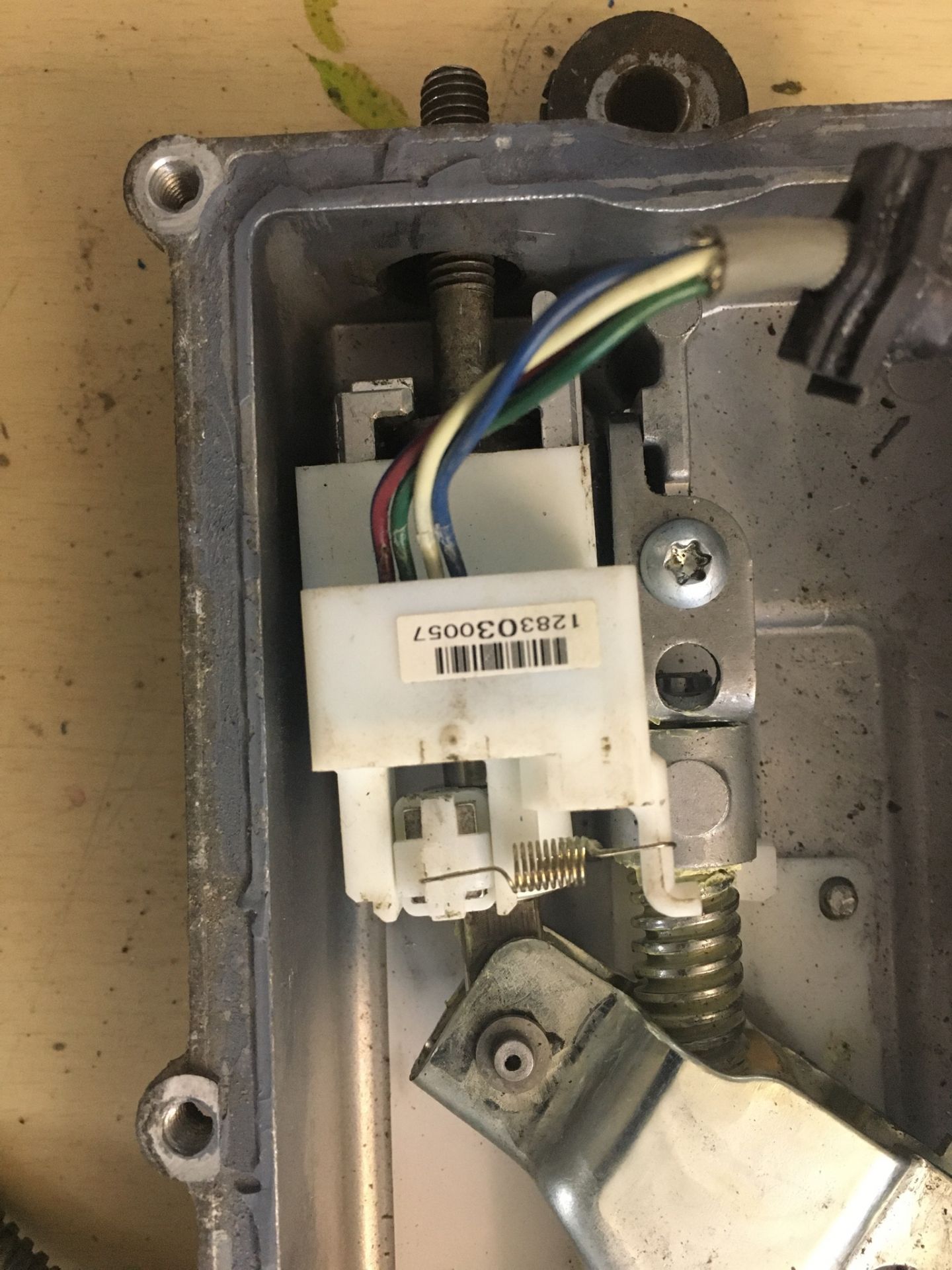

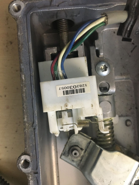

Дальше требуется понять, как организовать управление, чтобы мотор затягивал троса до нужного усилия и отпускал до нужного положения.
Интуитивно (да и механически штрыкая отверткой :D ) понимаю, что под белой коробочкой расположен металлический бокс с пружиной и штоком, который при сжатии пружины (режим натяжения тросов) перемещается и ведёт за собой пластиковый поводок с магнитами.
На первом фото положение ослабленной пружины (ручник отпущен) на втором фото положение сжатой пружины (ручник затянут). Соответственно перемещение магнита видимо задает режимы срабатывания датчиков холла (скорее всего) и дальнейшую коммутацию по вкл/выкл электромотора.

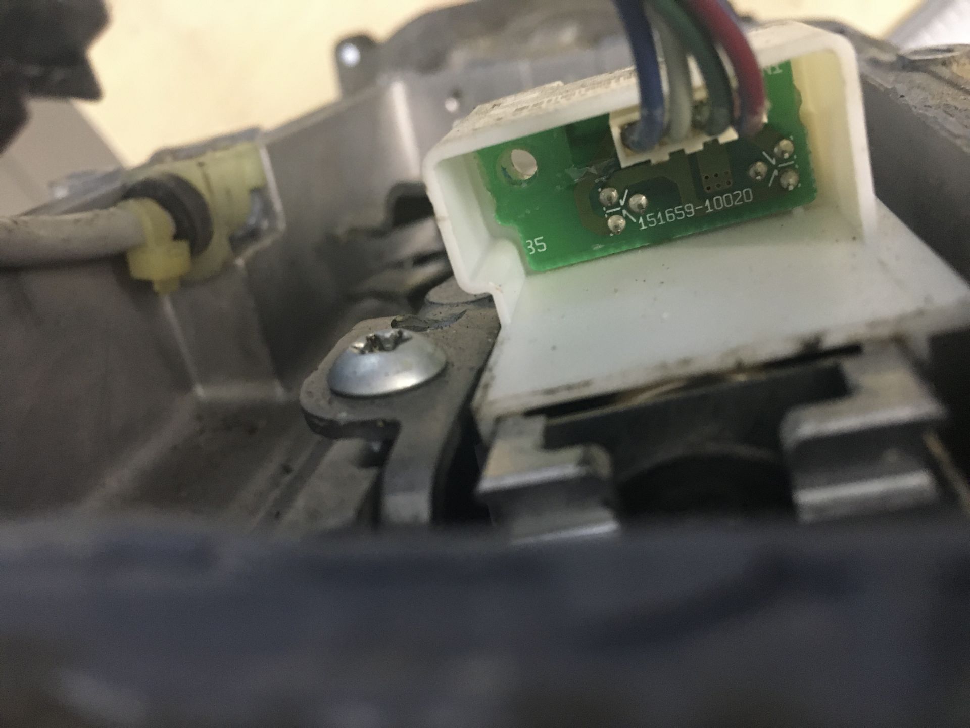

Пластиковую коробочку снять пока не удалось. Видимо придётся разбирать редуктор и доставать винт. Но то попозже.
Пока что удалось рассмотреть сзади. Похоже что там два датчика холла .

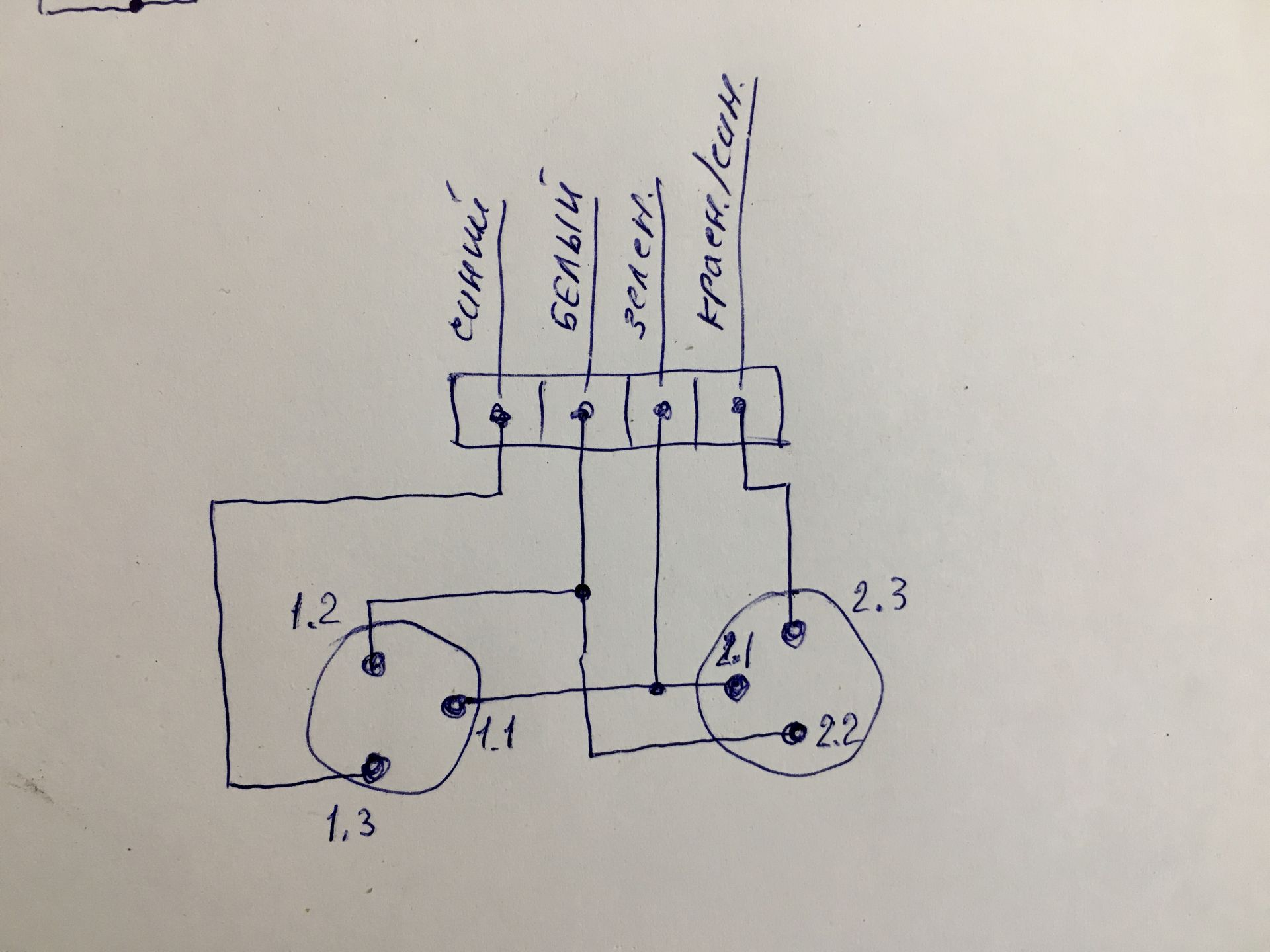

По дорожкам печатной платы и прозвонкой выяснил подключение.
B429A2E5-F58E-49B2-9B3E-2F06FB936F2F.jpeg [ 219.24 КБ | Переглядів: 421 ]
0E8D5D5C-AFCC-40B5-9E01-4E865AE9CB50.jpeg [ 211.74 КБ | Переглядів: 421 ]
#140524Повідомлення 21 лют 2026, 15:10
Дякував (ла) 1205 Подякували 1186
С обратной стороны платы возможно тоже есть элементы, пока не разберу не узнаю.
Вопросы пока такие:
- согласно предварительной схеме вроде как запараллеленные выводы датчиков (если это всё таки датчики :D а не какие нибудь транзисторы) соответствуют выводам питания, а оставшиеся выводы сигнальные.
Как проверить?
Подав питание и перемещая магнит получу какой то сигнал? Так вроде
Какая полярность не знаю - если перепутаю, спалю или не факт ?
Если там всё таки холлы, то интересно, аналоговые или цифровые?
Хотелось бы ещё кроме ответов услышать мнения или идеи по всему этому делу…
а маркування не видно? я раз розбирався з ДХ для ровера, бо чомусь розпиновка не працювала, як вичитав, думав спалив. То чіпляв живлення на різні ноги, поки підібрав, не спалив. Але перевіряв напругою 5в, а ампери на мінімум - десь 5ма. Також думаю, що здвоєні то живлення. Ну і якщо це ДХ, то десь там магніти мають бути.
Как проверить?
Білий дріт зазвичай земля датчиків. Значить у вас, більш за все, паралельно саме живлення датчиків. Треба пробувати подати туди 5 вольт через який резистор.
