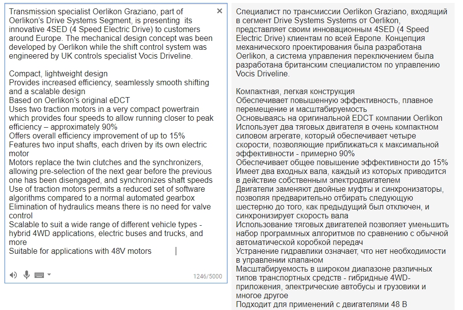

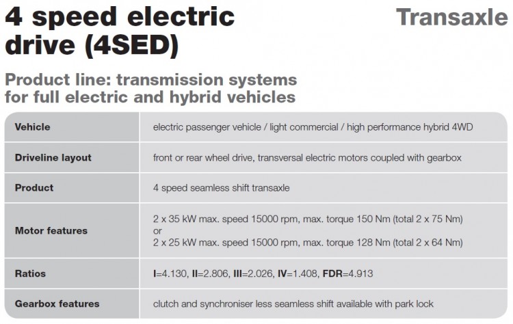

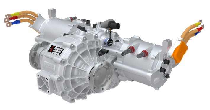

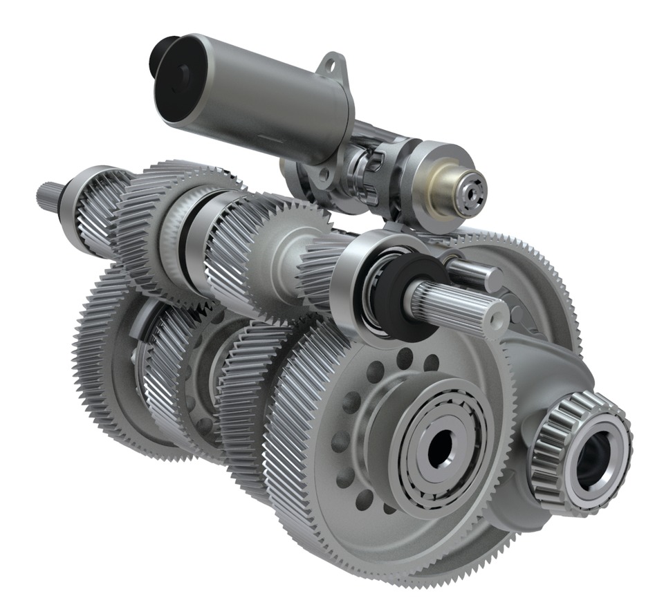

Коментарій до файлу: случайно при поиске нашёл вот это, мне показалось вы подобное обсуждали
4 Speed 2 eMotor 01.jpg [ 56.59 КБ | Переглядів: 11718 ]
4 Speed 2 eMotor 02.jpg [ 68 КБ | Переглядів: 11718 ]
4 Speed 2 eMotor 03.jpg [ 134.08 КБ | Переглядів: 11718 ]
4 Speed 2 eMotor 04.jpg [ 641.1 КБ | Переглядів: 11718 ]
