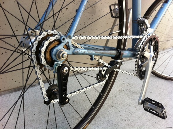

Такое решение имеет недостаток в виде потери заднего хода.
Оно так же не является большой диковинкой, ибо даже использовалось на обычных велосипедах.
reverspedal.jpg [ 369.79 КБ | Переглядів: 3580 ]
Так же я знаю по крайней мере два двухскоростных моторколеса использующие этот принцип, это E-Matic и Xiongda.

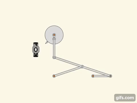

Однако на создание этой темы меня вдохновил старый "парадоксальный механизм Чебышева".
4QLxP6.gif [ 2.3 МБ | Переглядів: 3580 ]
От смены направления вращения меняется передаточное с 2 кратного на 4 кратное.
И все без каких либо обгонных муфт и сцеплений, простые рычаги.
Думаю если это даже не применимо в лоб, то интерес должно вызвать у каждого самоделкина.
